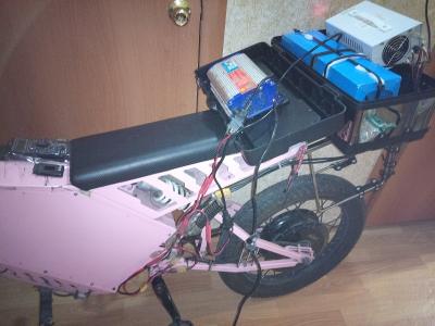

Может, лучше поперек? :eureka:
Собери норм батку под размер рамы, оставь багажник для холодильников)
Stanislavchik
[user]tmkt[/user], Изврат.
Батарея на багажнике - это высокий центр тяжести и главное, ногу становится неудобно перекидывать, придется сильно наклонять вел.
Поэтому, да...или кофры на заказ, можно самому сделать компактные ящики по бокам багажника, батарею разбить на 2 части, для равновесия.
Я бы лучше смотрел в сторону стандартного корпуса Хайлонг-макс на 1кВтч
Разместить его над крылом, по кочкам...не ездить :)  За емкостью гнаться не нужно, ватт-часов всегда будет не хватать, а ворочать тяжеленную раму в лифте - это риск для позвоночника.  :ah:

tmkt
почему? я похожие по фасону квадратные кофры видел на мотиках

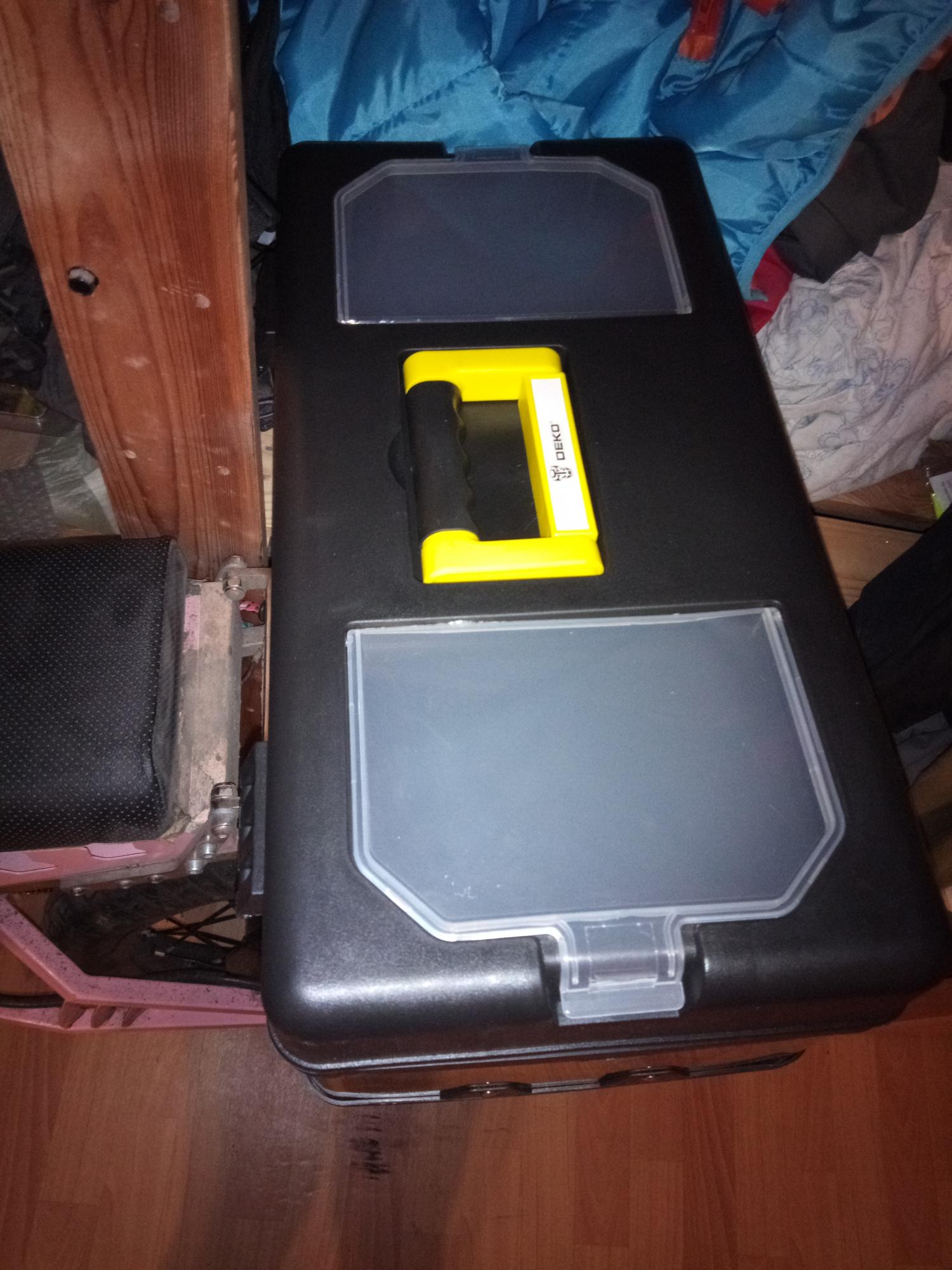

tmkt

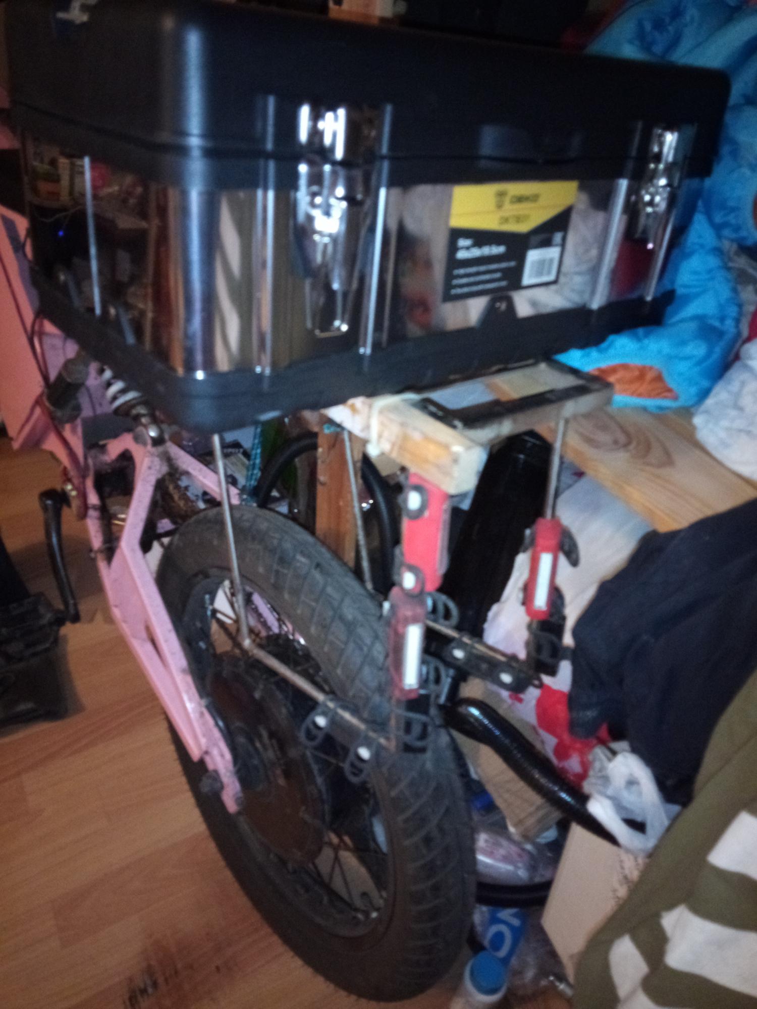

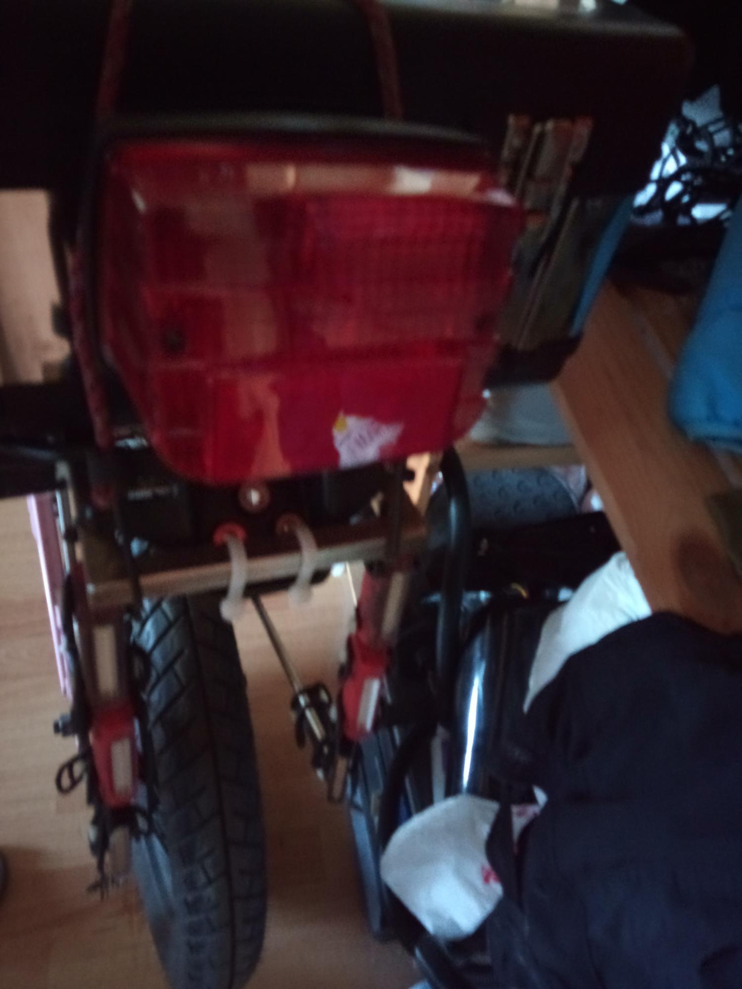

я все таки прикрепил ящик поперек  :pardon:
я художник, я так вижу  :mail:
ну теперь лишь бы научиться в лифт его запихивать O_O
очевидный плюс по сравнению с предыдущей системой "батарея вдоль", теперь байк значительно удобнее прислонять куда-либо :exactly: и ящик получился не шире руля, так что и в пробках можно уверенно ездить.

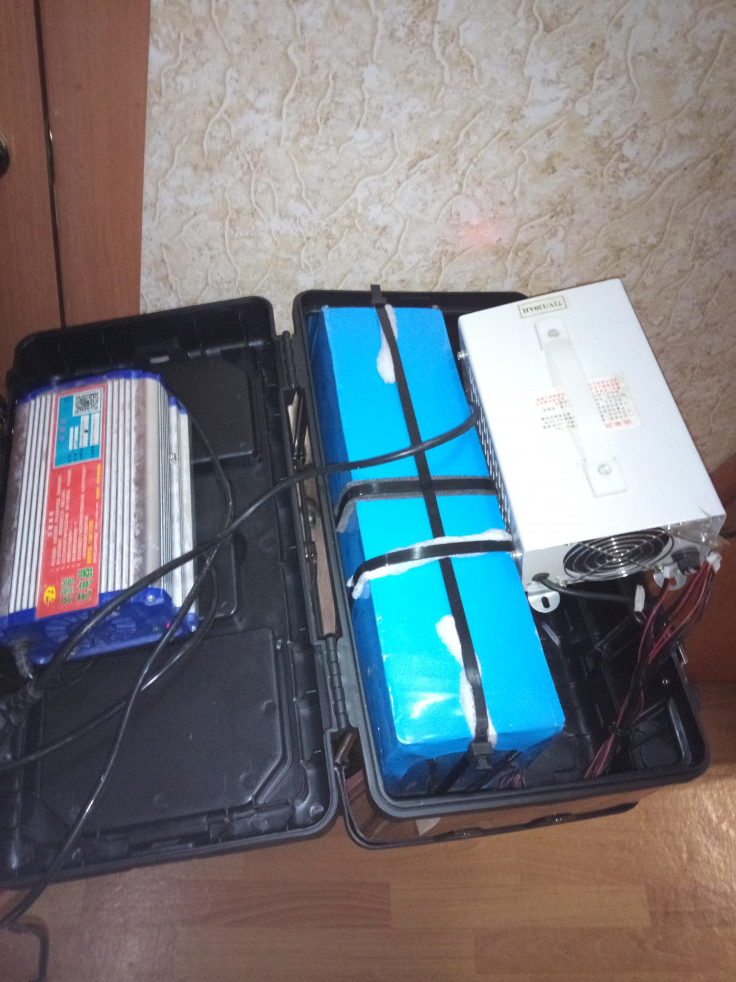

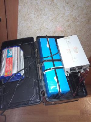

параллельно двумя зарядками, надо быстро зарядиться  :pardon:
tmkt
кстати в ящике как раз под зарядку место  :eureka:

tmkt

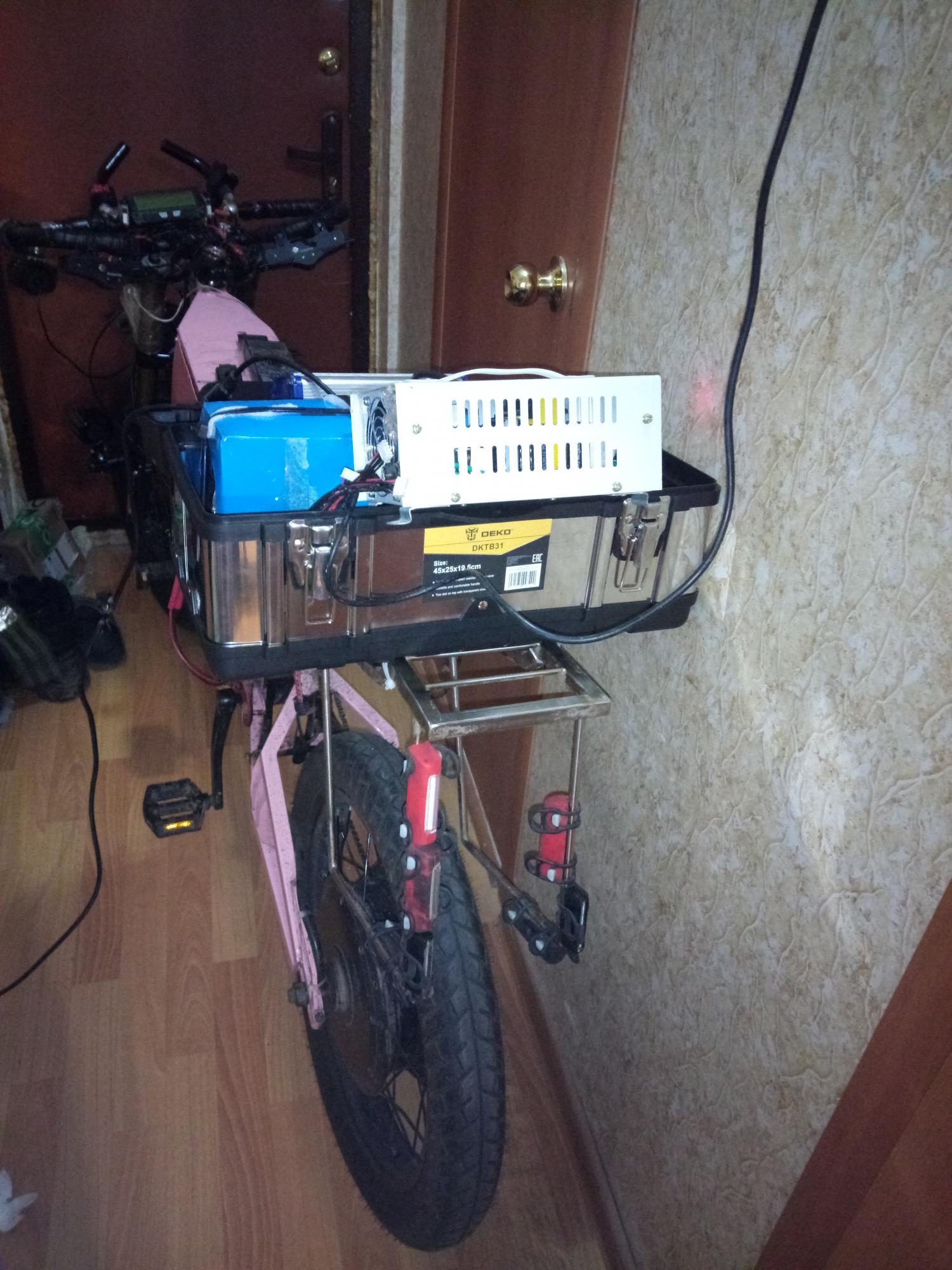

Протестировал :exactly:
В лифт влезает шикарно  :-O легко и непринужденно закатывается :-O, проще чем при предыдущей схеме размещения батареи.. и это несмотря на уЩербинский лифт (или лифтеров) который у нас рандомно то стоит тупит минуту двери открытыми держит, а то как сегодня мгновенно закрывает, причем падла такая подряд жто делает то есть отожмешь дверь - он снова, кнопку отмены нажмешь - все равно открывает и мгновенно опять обратно щимит... надо еще кнопку открытия дверей попробовать, может после нее перестал бы. Но даже так - легко закатил байк  :dance:

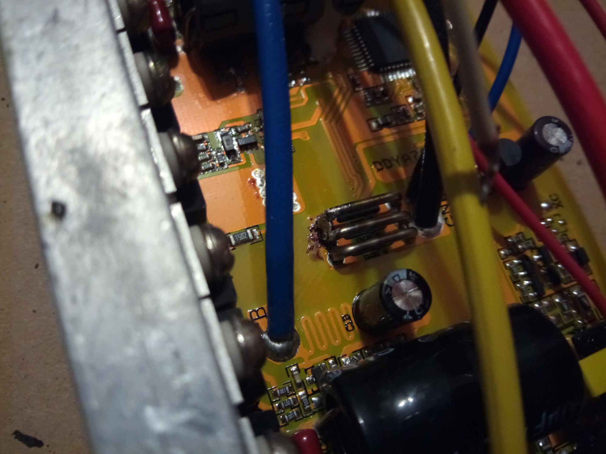

вчера когда катал, внезапно обнаружил что мощность у меня, оказывается, 14+ КИЛОВАТТ  O_O даже когда двигатель не работает и газ на нуле. Ну понятно что цикланалист брешит... Я думал что это типичная проблема, где-то проводок отошел. Попробовал на месте пошатать провода - не помогло. Так и ехал дальше.
Кстати незадолго до этого, в прошлую поездку, и в эту тоже, отваливался еще и круиз контроль. Просто не включался. Но потом сам вернулся.
А вот ваттметр отвалился намертво.
Сейчас байк положил и проводочки начал основательно теребить. Отцепил весь пучок, крепившийся во многих точках.
Принес другой цикланалист - он показывает точно также полную мощность. Значит проблема или в жгуте проводов от разьема до контроллера, или внутри контроллера. А вкупе с тем что еще и круиз отваливается, приходят нехорошие мысли что контроллер подыхает :~-(
Какой из проводов цикланалиста отвечает за ваттметр? Вроде точно не красный, не черный и не зелёный (этот ща скорость), а аот из оставшихся трех не знаю какой прозванивать.  :bw:
В теме по циклоаналисту есть распиновка.
Или в мануале по этому канадскому прибору:
Вам нужно проверить провода идущие к шунту. Белый и голубой.
Скорее всего один из них отвалился от скобы шунта, так как последний оч. сильно греется.
Надо его безсвинцовым припоем крепить...

вот это четко вы угадали
вчера разобрал и именно так все и оказалось... :exactly: белый провод болтался
причем зачем-то провод белый припаян был к самому шунту. Шунт - он из трех проволочек и к двум одновременно припаян провод... почему нельзя было его припаять как-то более грамотно не понимаю. Это китайцы удумали, или сборщики от е4байк (контроллер его, брендированный), или это общая практика паять прямо к шунту :bn:
Я думал а как вообще это сказывается на точности показаний? При нулевом токе понятно дело разницы нет, а когда ток под сотку ампер там ведь небольшое изменение сопротивления между синим и белым проводами может дать погрешность немаленькую...   O_O А сдвиг точки припаивания как раз на это сопротивление влияет...  :eureka:
