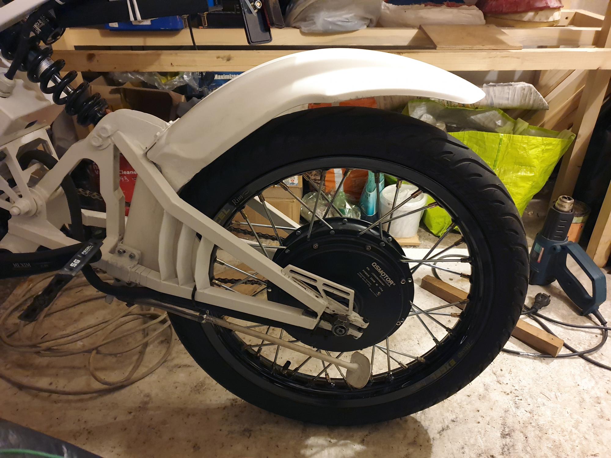

Вот чего мне не хватает это ПОДНОЖКИ. Как жаль что нет на раме штатного крепления как на мотоциклах, так бы можно было купить готовую и все.
Пробовал от велосипеда длинную подножку, крепить туда где ось МК, затягивать гайкой МК. Но подножка тупо сломалась, вес слишком большой. :sorry:

[user]tmkt[/user], я варил, посмотрел по фоткам на телепортатор какую ставят и сварил себе, пока не сильно нравится, место соединения люфтит, возможно переделаю, или надо угол правильно выставить, короче в процессе настройки

мне б хоть какую пофиг люфтит не люфтит. задолбало стеночку искать каждый раз :sorry:
Stanislavchik
Ставь двойную подножку.

это в смысле двойную центральную?
какое-то отверстие даже есть там по центру правда я думал этотдля крыла. И какого размера должна быть эта подножка? у моего телепорта клиренс 30см

[user]tmkt[/user], по подножке, я своей симтемой давно не пользуюсь, если найду, могу выслать гайкоболт за счет получателя, а треугольник уже подбирать наверное надо по высоте будет. Сам давно подставкой-табкреткой на треке пользуюсь, в которой быстрая зарядка стоит
