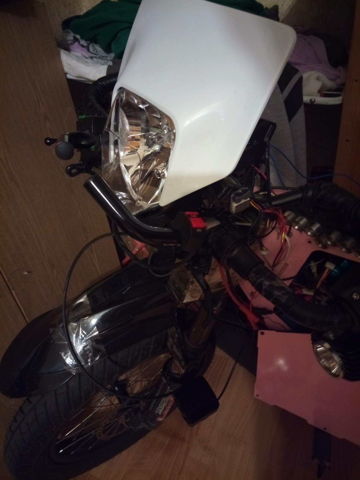

Прикупил я фару от мотика, для кроссачей вроде предназначена. И намутил вот такую мордашку на ТЕЛЕПОРТАТОР  B-)
Тут немного спорно, по идее она должна ниже расподагаться, но пока вот так. Естественно пришлось колхозить на пластиковые хомуты  :pardon:

Цитата: tmkt от 29 Авг. 2021 в 02:49Естественно пришлось колхозить на пластиковые хомуты
хомуты наше все)) но вроде норм, и как ветровик будет работать
не особо работает:) ветер отсекает прям в лицо. Может если было б ниже или дальше вперед, то работало бы. Но если лечь на руль и шлемом касаться этого ветровика то норм  :ку:
Stanislavchik
у коллеги на синем байке небольшой обтекатель снизил расход с 1 раза на 10%
[user]tmkt[/user], Рассмотри вариант чего-то более существенного, тебе, как любителю трëшки и прочих автострад должно зайти.

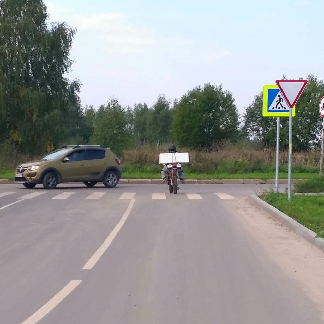

Прикол. На днях понадобилось переаезти полку, за 80км, и поначалу я думал что она разбирается и становится значительно меньше, но оказалось там боковые стенки все равно никак не слобить и габарит полюбому около метра будет. И тогда я решил не разбирать и везти шкафчик целиком. Ну, жгутами притянул и еще по бокам жгутами распорки/растяжки сделал. В итоге о так от:
Добавлено 15 Сен. 2021 в 08:38
И скажу я вам это было реально напряжно, так-то норм, но любая пробка вызывала проблемы, габарит не чувствую, зацепить тачанки легче лёгкого... медленно ехать приходилось, местами по ушатанной грунтовой обочине трястись. Но затотна МКАД разгонял под 100км/ч чтоб фуры достать и за ними драфтить. O_O
В итоге норм допилил, батареи хватило.  :wow:
Stanislavchik
Что с ногами у наездника?
tmkt
на фото пойман момент старта, вот эту машину я пропускал чтоб повернуть налево, и как раз на фото перекидываю ноги с земли на подножки  :pardon:
