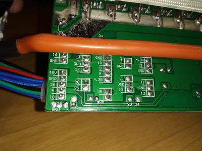

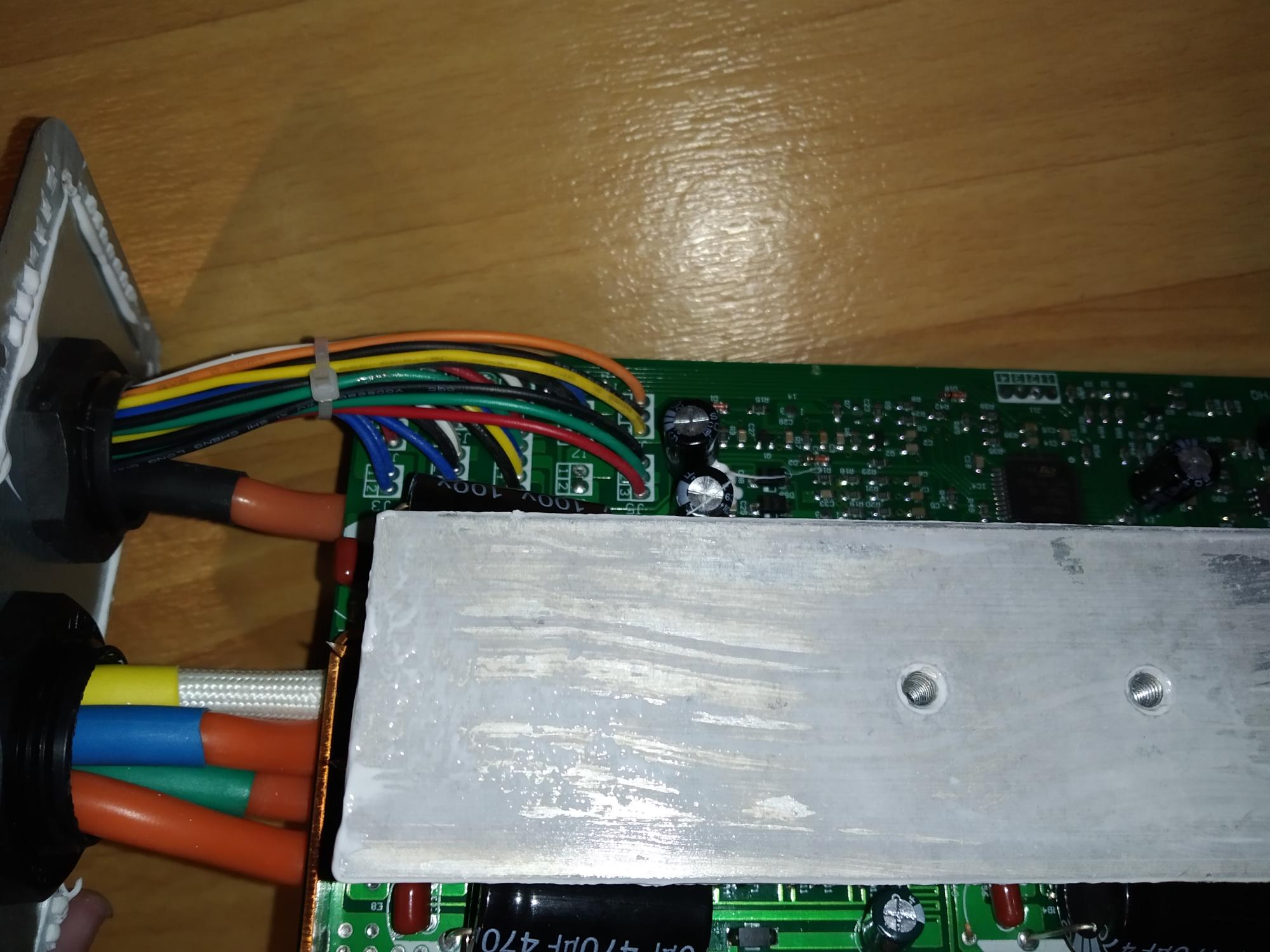

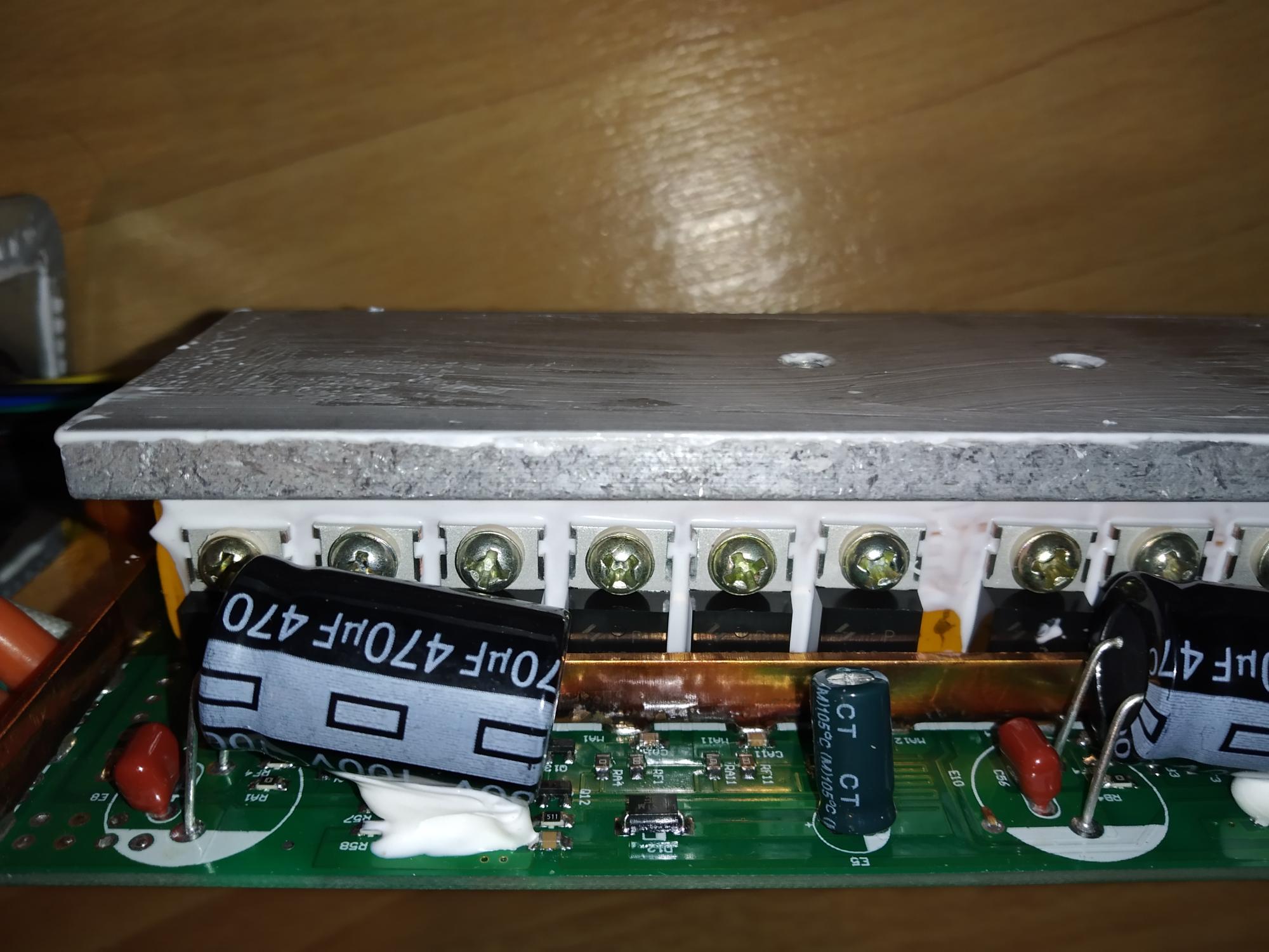

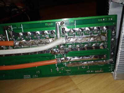

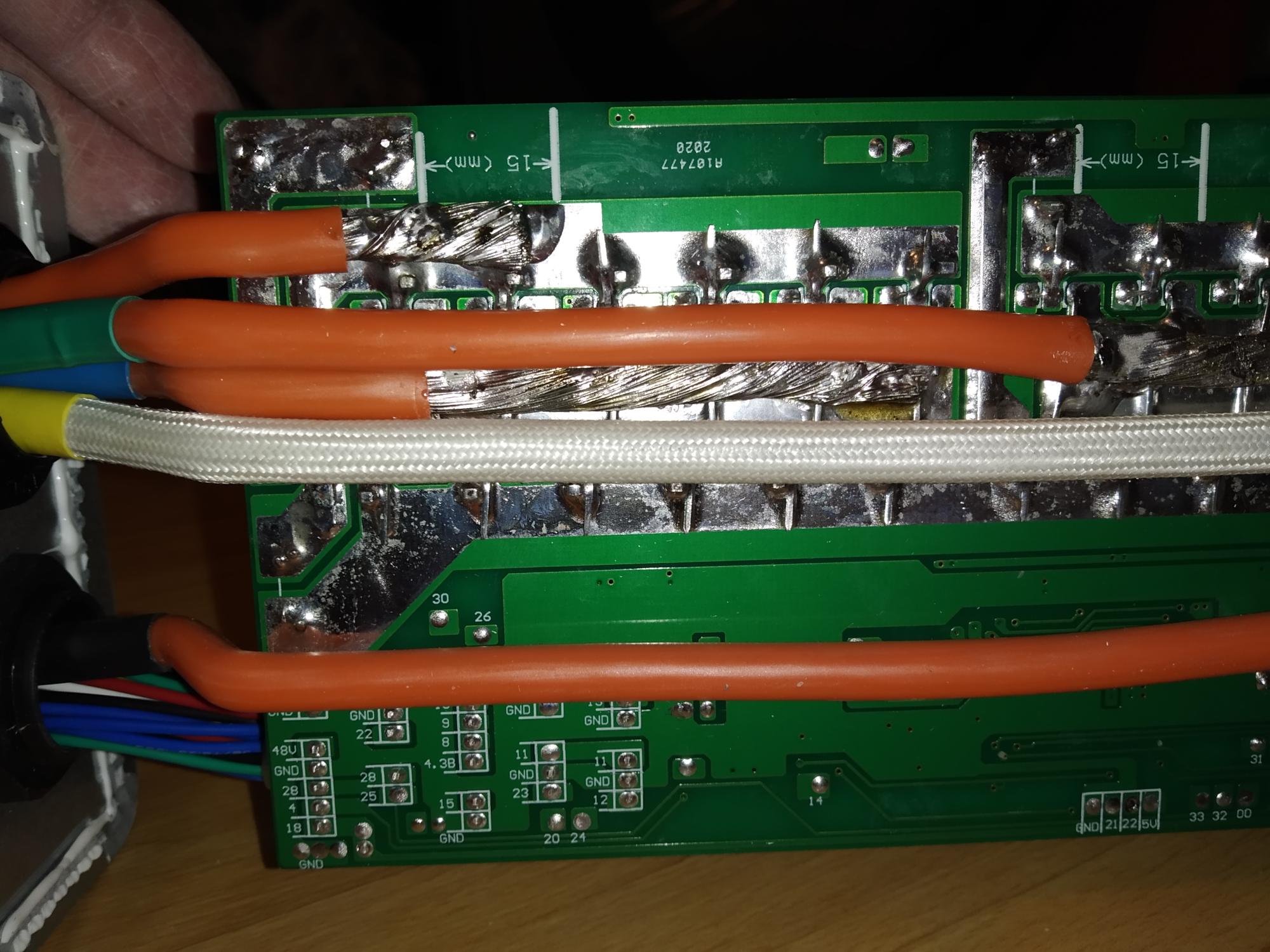

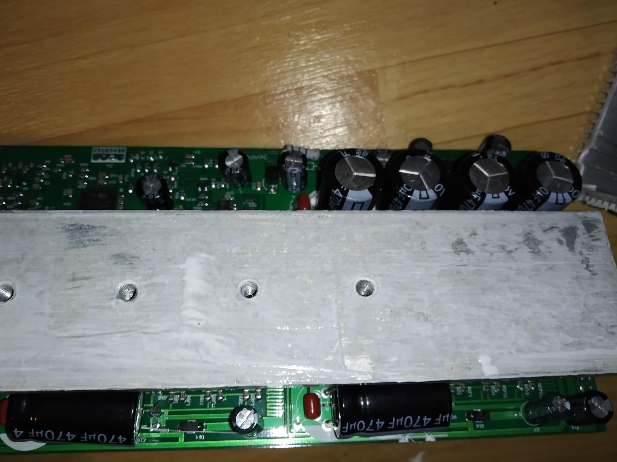

Закупил в общей сложности 5 контроллеров мощных от 24 фет. И еще примерно столько же 12-18фет. В общем на ТЕЛЕПОРТАТОР планирую ставить 30фет и 36фет. Но,увы я совсем не подумал о рекуперации. И оказывается не во всех контроллерах она есть  :~-( Сейчас пытпюсь уговорить продавца 36 фетового контроллера дать мне хотя бы схему, запросить у производителя. Потому что контроллер выглядит весьма качественным но там нет регена, а на печатной плате контакты подписаны не стандартно, а промто пронумерованны, и хрен знает что они означают :bn:

вот как выглядит этот 36фет. В целом мне он нравится. Если б не отсутствие рекуперации  :~-(

В общем, накрылась моя идея поставить на ТЕЛЕПОРТАТОР мощный контроллер. По причине отсутствия рекуперации на 5 контроллерах, которые я приобрёл для этой цели. Хотя дотошно я пытался это сделать на двух, самых мощных, 30 и 36 фетовом.
