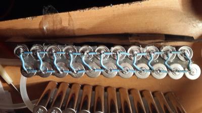

Это не окончательный вариант. А у меня охлаждения, термоусадка хуже сделает, да и к тому тесла банки без термоусадки, а одевать 264шт устанешь)
Они с друг другом так не коротят, главное потом упаковать хорошо потом
[user]AutoLand[/user], А что за полупрозрачная масса между цилиндриками?
Герметик? Или термоклей?
AutoLand
[user]илс[/user], термоклей. Но я клеил пистолетами и за 50р и за 200р. А этот пистолет хороший фирменный, и клей нормальный, и пистолет разогревает сильно клеи и он от этого хорошо приклеивается к поверхности. Склеивает хорошо все!

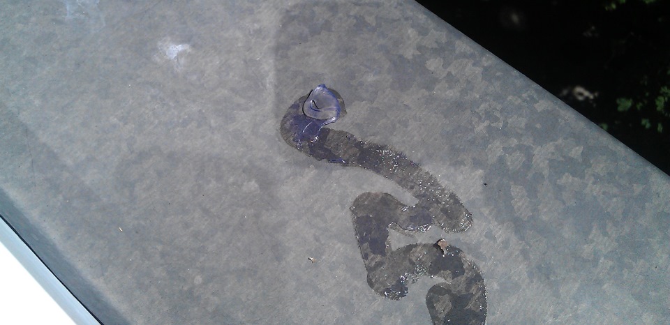

Я бы поостерегся использовать термоклей для изоляции банок. Может быть так:
Недавно делал временную запись о температуре плавления термоКЛЕЯ (силиконовых палочек).
Много было советов и ответов, температура плавления от 80 до 200грд.
Сегодня на работе за "бортом" на градуснике 40 градусов сторона солнечная, отлив металлический. Положил небольшой кусочек силиконового термоКлея и вот результат
Силиконовый термоКлей поплыл при 40 грд
Ещё и пальцем повозил его :)
40 градусов + нагретый маталл (как капот авто) = печальный результат :(
P, S, Теперь в сомнении переделывать сетку в решётке радиатора . т.к. использовал частично чёрный силиконовый термоКлей по периметру И использовать что-то другое ?

a460
Цитата: AutoLand от 31 Март 2017 в 20:05
[user]илс[/user], ... и клей нормальный, и пистолет разогревает сильно клеи и он от этого хорошо приклеивается к поверхности. Склеивает хорошо все!
поплывёт клей при эксплуатации однозначно, замыкание обеспечено практически со стопроцентной вероятностью, баночки хорошие, при коротыше сильно бахнет. переделай, пока не случилось чего.

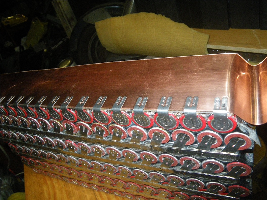

dimad63

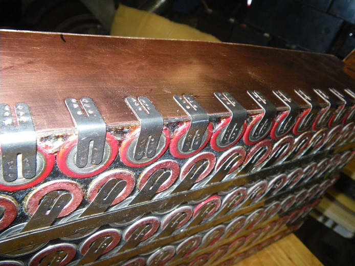

установил минусовой вывод
медная лента 0.5 х62

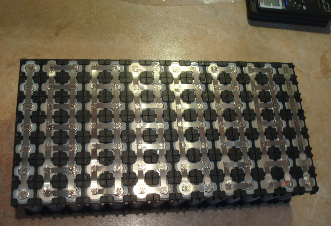

Поленитесь переделывать дважды. Соберите в холдеры, если не хотите морочиться с термоуссадкой.

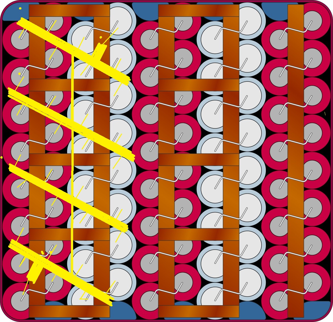

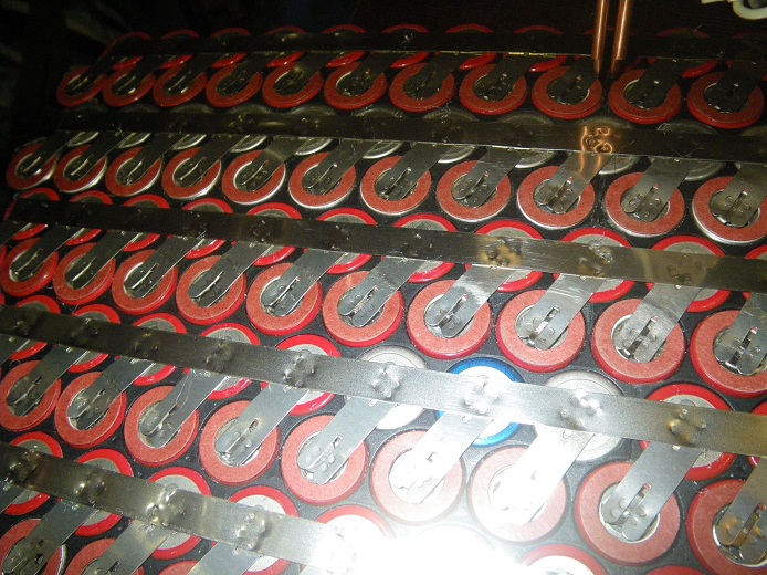

Сейчас рассматриваю варианты сборки батареи, присматриваюсь к "усикам", сборка 22S16P из 25R, ток до 160А, выходит 160/16=10А с элемента, какое выбрать сечение меди, чтоб свести к минимуму потери на сопротивление и усы перегорали в нужный момент, элементы высокотоковые, сойдет ли 0,6мм или нужно побольше? (характеристики элементов: 20A max continues discharge, 100A max for 1 second, 50A max for 5 seconds)

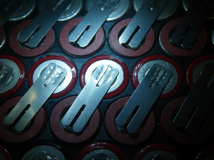

И прочитав тему не совсем понял, усики по одной стороне элемента? на другой можно без усов?(чтоб не увеличивать сопротивление сборок)
Предположительный вариант блока
Блоки будут соединяться 8AWG проводами, с шины по 4 провода на 2 разъема xt90 каждый блок
Посоветуйте, покритикуйте, если чего упустил ;-)

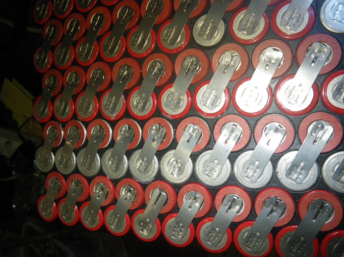

[user]DiN[/user], можно и с одной стороны, но желательно со стороны плюса банок, а на минусы жестко.
max_x_20
[user]DiN[/user],  я бы сделал так, меньше труда  и материала, а результат такой же..
