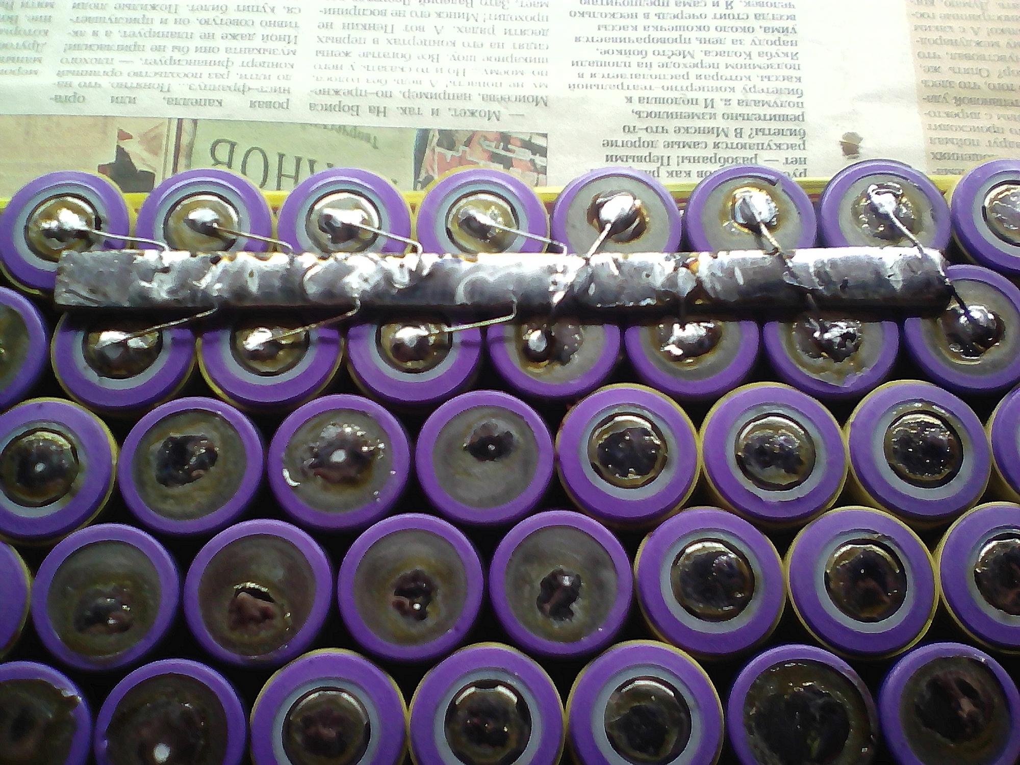

Что скажут гуру по поводу вот такого соединения акков в батке ?
acyd
под шиной нужно поклеить картонку я например кружочки от колец клеил, удобно и бесплатно
max_x_20
[user]_Dip_[/user], усики лучше делать с изгибом только в одну сторону, и делать небольшие загибы на самом усике, чтобы при деформации батареи, ни один усик не порвался..
Kingsong 18a 1400 W/h
[user]_Dip_[/user], Прикольно выглядит B-)
Я бы сделал шину уже, чтобы под нее,  с запасом положить проверенный диэлектрик.
Следует помнить, что многокилограммовая батарея подвергается тряске, вибрациям и даже может попасть в ДТП.
Поэтому на родную термоусадку особо рассчитывать не стоит. Она рассчитана на спокойную эксплуатацию в составе фонариков или зарядных устройств.
В рамках ЭТ, надежная изоляция электродов - приоритет №1  :hello:

_Dip_
Шины - пластинки фольгированного стеклотекстолита.  Про усики постараюсь учесть.  :exactly:
Добавлено 29 Март 2017 в 22:18
[user]илс[/user], на родную термоусадку по краям акков термоусажены дополнительные кольца термоусадки шириной около 10мм...
