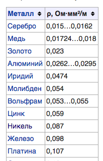

Подскажите пожалуйста, какую толщину усиков использовать в батарее 14s7p ? 40 А в пике, 15 А постоянных. Спасибо!
Получается 40\7=5.7 А
15\7=2.14 А
Медные 0.25 мм подойдут?
Смотрите по таблице
https://ru.wikipedia.org/wiki/%D0%90%D0%BC%D0%B5%D1%80%D0%B8%D0%BA%D0%B0%D0%BD%D1%81%D0%BA%D0%B8%D0%B9_%D0%BA%D0%B0%D0%BB%D0%B8%D0%B1%D1%80_%D0%BF%D1%80%D0%BE%D0%B2%D0%BE%D0%B4%D0%BE%D0%B2
Вот например 41 ампер в течении 10 секунд расплавит провод 22 AWG или 0,644мм диаметром (0,326 кв.мм.)

Прикинул пропорции, получилось что для реализации полной мощности теслабанок необходима лента 10х0.2.
Получается что никелевая лента - один из самых не подходящих материалов для "предохранителей".
В 5 раз выше сопротивление, чем у меди, и в полтора раза выше температура плавления.

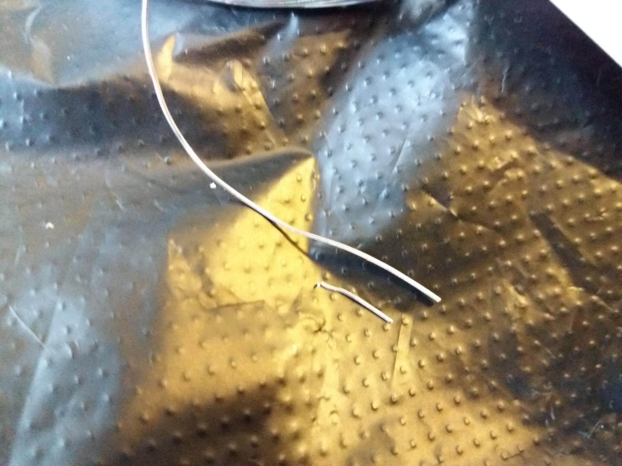

[user]sergek1985[/user], как приварить? имхо медь проще припаять.
sergek1985
Приварить, как это делает Tesla. Только у них не медь, а что-то другое. Сложно сказать, что проще. Для кого-то пайка. Мне намного проще было сваривать.

[user]sergek1985[/user], медь сваривать? она не греется из-за хорошей проводимости, скорее элемент перегреется сваркой чем пайкой.

У вас есть данные сопротивления усиков теслабанок?

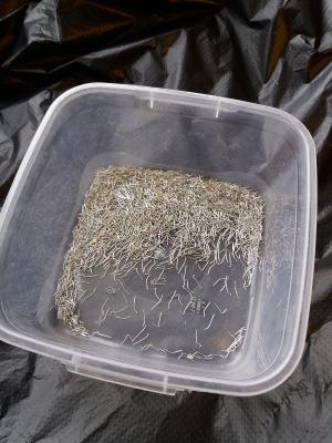

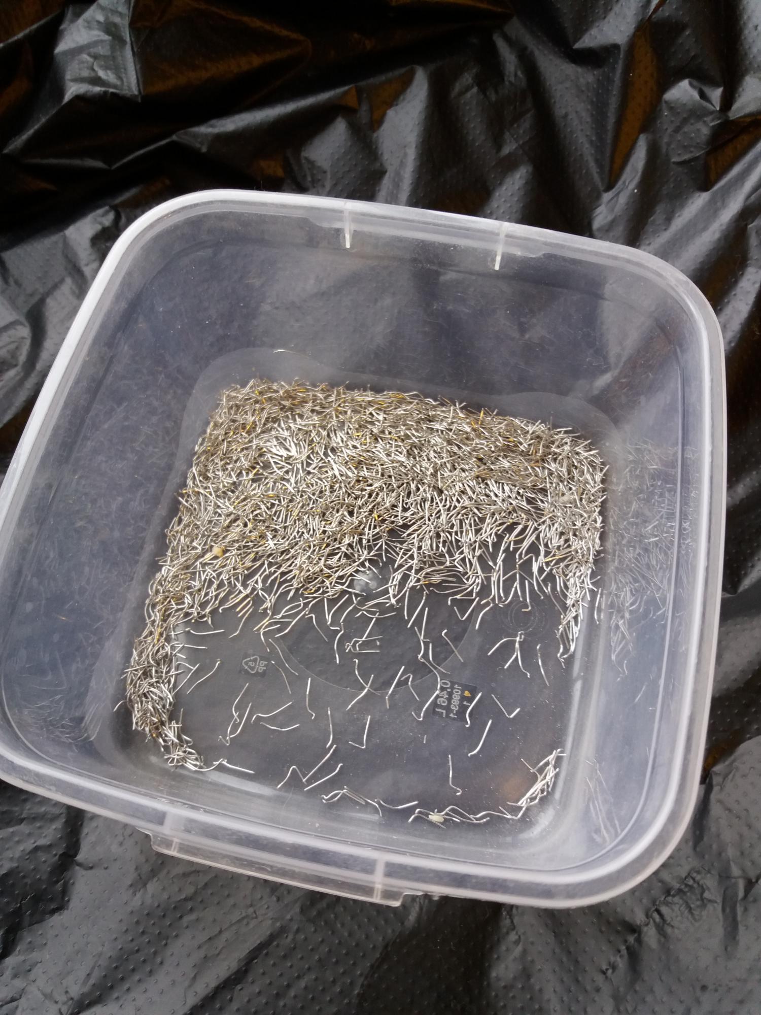

max_x_20
#138
[user]sergek1985[/user], усики у теслабанок из серебра
я вон уже сколько насобирал))
:-D

[user]max_x_20[/user], поделишься серебришком?) Или поменяю на серебрянную цепочку.
Научиться бы их приваривать..

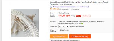

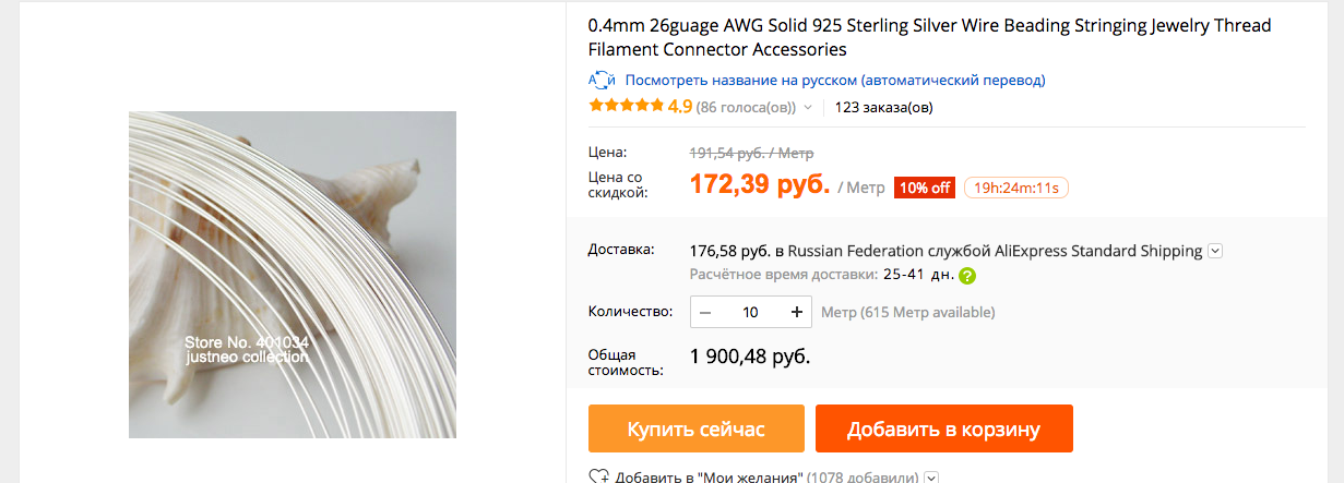

[user]max_x_20[/user], а какой они толщины? 0.4?
Серебро проволокой (на одинаковый ток) всего в два раза дороже никелевой ленты.
max_x_20
#142

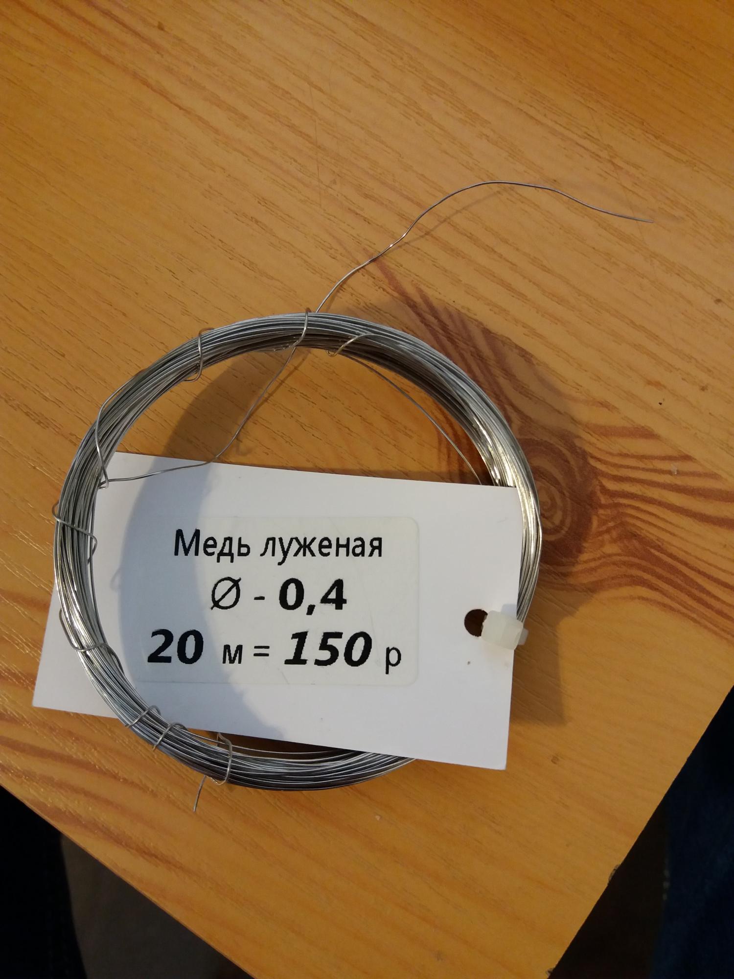

[user]sergek1985[/user], нет не о.4, где то в районе 0.3
Вот для сравнения, рядом с усиком честные 0.4

spb-e
:-D
Точно? значит мои предположения подтвердились  :bn:
Серебро то в принципе не так дорого по сравнению со стоимостью АКБ $20 за 31 грамм и нужно там его не кг.
Тем более наверняка можно использовать сплав скорее всего со схожими хар-ми.
