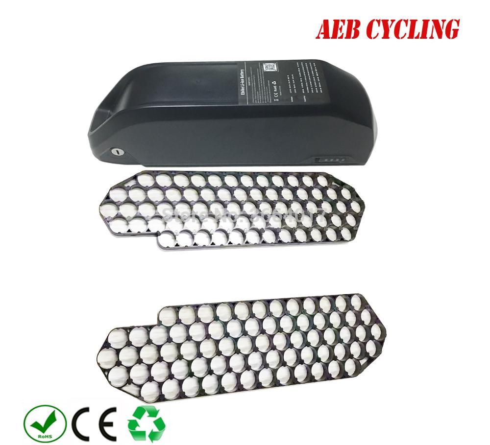

  Добрый вечер. Имеется Stels Navigator 800 2012 года. Мотор-колесо Bafang 48v 500w. Хочу собрать батарею 13s5p в корпусе SSE-077 HaiLong на 65 ячеек вместе с вот этой BMS https://ru.aliexpress.com/item/1342900858.html?spm=a2g0o.cart.0.0.7c643c00QCmDFc. Паять умею.
  Имеются вопросы ко знающим:
1) Какие аккумуляторы подойдут, чтоб не сильно дорогие и не паль.
2) Хватит ли моей бмс на номинальный ток 11а, а максимальный 22+-1А. Если не хватит, посоветуйте плз небольшую бмс, чтоб влезла в корпус.
3) Рама у меня маленькая. Норм будет акб на багажник, а мотор-колесо на 500 ватт вперед? Или же лучше колесо заднее, и колхозить крепление на раму?
Спасибо заранее.

1.  На удивление из последних аккумов, что я применял, цена/качество https://ru.aliexpress.com/item/32888419252.html?spm=a2g0s.9042311.0.0.274233edZQ5YaQ.
2. Точно такую бмс я уже размещал когда то в корпусе Hailong на 65 ячеек.  Про тонкости сборки в этом корпусе прочтите здесь >>> https://electrotransport.ru/index.php?topic=58130.0. Эта bms успешно трудится на кратковременных пиковых токах 18-20 А у меня. Для 500 Вт я бы взял низкопрофильную bms с запасом по току (30 А) >>> https://ru.aliexpress.com/item/32920904263.html?spm=a2g0s.9042311.0.0.274233edZQ5YaQ, эта bms еще легче размещается в корпусе, нареканий на ее работу у меня нет.
3. Видел я недавно  у одного мужика в своем городе вариант размещения корпуса (на 52 ячейки только) на багажнике - то еще зрелище. На вопрос почему не разместил ее на раму - он мне сказал что ему не понравилось то, что центр тяжести смещен вперед (у него передний движок 350 Вт), поэтому для развесовки он с рамы убрал его назад. Тут кому как хочется, как говорится.  Я эксплуатирую велосипеды как с задним приводом, так и с передним, легкие конфиги на 350 Вт. Если по лестницам много тягать не нужно будет Вам, то я бы выбрал передний привод (с хорошими усилителями дропов) и аккум на раме. На переднем приводе легче ездить по бездорожью и пескам - проверено).

Почему все пытаются запихнуть БМС с низу корпуса Hailong  :ireful: Она хорошо размещается с боку корпуса, там даже место есть специальное. До 12мм. толщиной размещал, правда не много усилия нужно приложить.

всегда размещал БМС в этих корпусах в верхней задней части. Хорошо было бы в подложку батареи воткнуть контроллер ампер на 20 хотя бы... https://www.ebikes.ca/shop/electric-bicycle-parts/controllers/baserunner.html, http://www.topbikekit.com/10s13s14s-36v48v-6mosfets-sine-wave-controller-for-hailong-case-52pcs-cells-p-695.html.

upd. Думаю ты прав с багажником. Аккум, предназначенный для рамы ставить на багажник такое себе. Вот присмотрел корпус на багажник SSE-078, кто нибудь имел опыт?

То ещё борохло, насчет самсов в аккуме это норм, у китайцев они копейки стоят, а вот сам такой аккум хз, совсем не очень. Там конечно есть место под контроллер, и почти любой на 6 мосффет влазит, но нет кнопки вкл/выкл и аккум постоянно под напряжением, учти это. Да и багажник не на все станет + высоковат. Почему не хочешь сделать норма корпус в раму? Если принципиально нужно иметь возможность снимать его, сумка в помощь

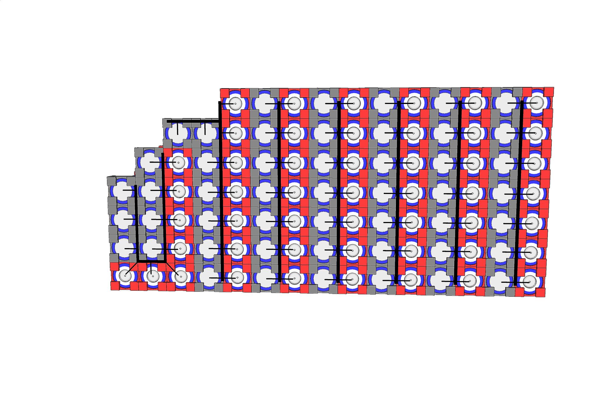

Привет, оцените плиз схему сборки. Это 14s7p на холдерах. Мотор 1,5кВт, контроллер и бмс на 45А. Ячейки самсунг 30Q. И еще подскажите балансирные провода мы подпаиваем в любое место между банок (по вертикали)?
rzaviy
[user]Barsbordist[/user], 2,5 квадрата и 45А как-то не вяжутся.
По закону Ома будет протекать одинаковый,тоесть максимальный ток по шинам. Советую поднять хотябы до 4 мм квадратных.

Так это в пике 45А, номинал 22А, да наверное 4 квадрата лучше будет.
rzaviy
[user]Barsbordist[/user], Вы уже катали на велосе с прибором?
Если нет,то раскажу,тот пиковый,оочень долго держится,а при езде в горку постоянно.
