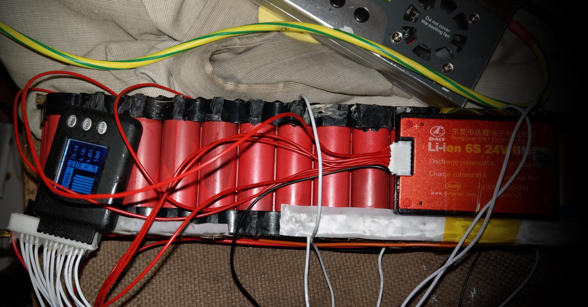

Я днях перебрал свою первую батарейку, собранную по канонам этой темы. Переформатировал ее из 13S5р в 6s10p!
Управился за полдня. Сейчас тестирую. Фотки нужны?
TOM
Если сделал красиво - выкладывай.
Эти цилиндрики паянные, перепаянные, особой красоты там нет, старался делать безопасно, а на красоту мне наплевать.
Впрочем, сделал одну ошибку, при (ещё первой) сборке. Использовал клей момент для фиксации медных пластин. А теперь не могу разъединить холдеры.  :facepalm:
Пришлось извращаться, оставить конфиг 13S5р, убрал 13-ю  секцию, разъеденил 2 группы по 6S, а потом их запараллелил..
Цель, соединить эту неиспользуемую батку последовательно с существующей батарей на 48В32Ач.
Рассчитываю на увеличение скорости и пробега.
Сверху выглядит так: Селлог служит для проверки работы новой БМС:

Я тоже ЗА пайку на усиках - очень быстро (в сравнении с никелевой сваркой) можно переделать батку. Я столько экспериментировал с разными банками, что без пайки никак. Свою первую на теслабанках сначала была на 36в, потом переделал на 48, после вовсе банки растворились в большой батарее.
Добавлено 24 Июль 2019 в 23:52
Цитата: илс от 24 Июль 2019 в 21:39для проверки работы новой БМС
А бмс разве можно последовательно соединять?
Michael
Цитата: cvanya от 24 Июль 2019 в 23:51А бмс разве можно последовательно соединять?
Там одна БМС, а второе показометр.
