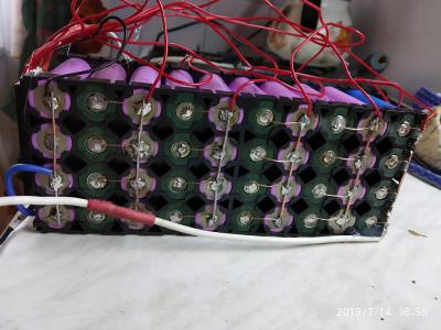

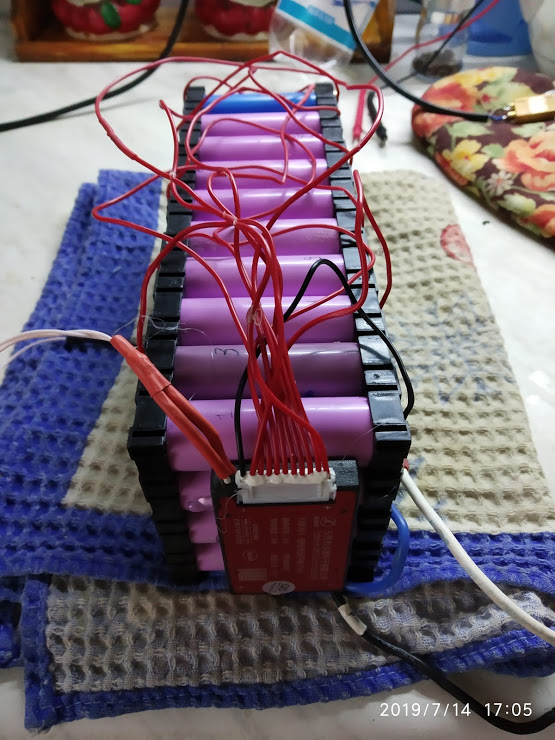

Довелось тут перебирать жесть батарейку , фото прикреплю, перекинул в холдеры, ногами за торчащие балансировочные провода прошу не пинать сильно  ;-D ,прогоню пару циклов потом упорядочу.
Было:
Стало:
big17
Да тут за другое пинать нужно... Как столько олова на минус можно было намазюкать? )))
Thunder_blade
#2148
[user]big17[/user], элементы были паяные )) не снимать же то что уже есть

Thunder_blade
[user]Stl[/user],  у меня собран без УСОВ такой конфиг,
И так просадка при токе 15а 2в, в родных заводских сборках по 8 штук они собираются без усов
