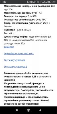

Цитата: NEOART от 11 Авг. 2019 в 22:36А вообще я за рекомендации производителя акб и как говорится бережёного... Мой принцип по жизни - максимально возможно достижимая надёжность. Я собираю батареи не только для себя, и мне важно снизить все возможные риски, даже гипотетически не доказанные.
А ещё производитель рекомендует заряжать до 4.2в, что снижает ресурс акб (4-4.1 оптимально для долгой жизни), а тут развели холивар из-за секундной прогревки. Я тоже не только для себя собираю, но я так часто переконфигурирую батареи, что вариать никелевой лентой - это значит практически до конца жизни быть с этой батарейкой и не более, а разборка никелевой ленты - это вообще ужас, везде валяются потом острые кусочки металла, иногда даже кусок аккума вырывает, брр... А чтобы снизить риск - я лучше возьму самые лучшие теслабанки (да даже не самые лучшие будут лучше того ширпотреба с али).
По поводу снижения даже недоказанных рисков - это уже паранойя, не на то мозговой ресурс тратится.

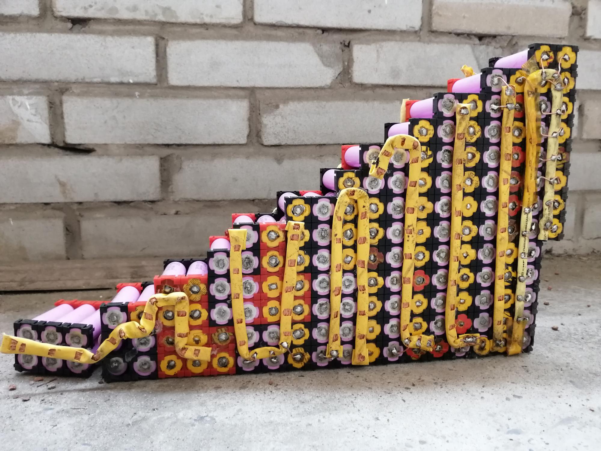

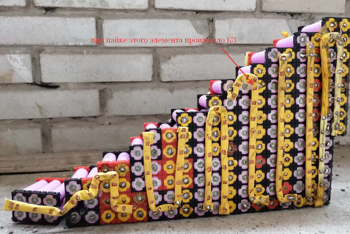

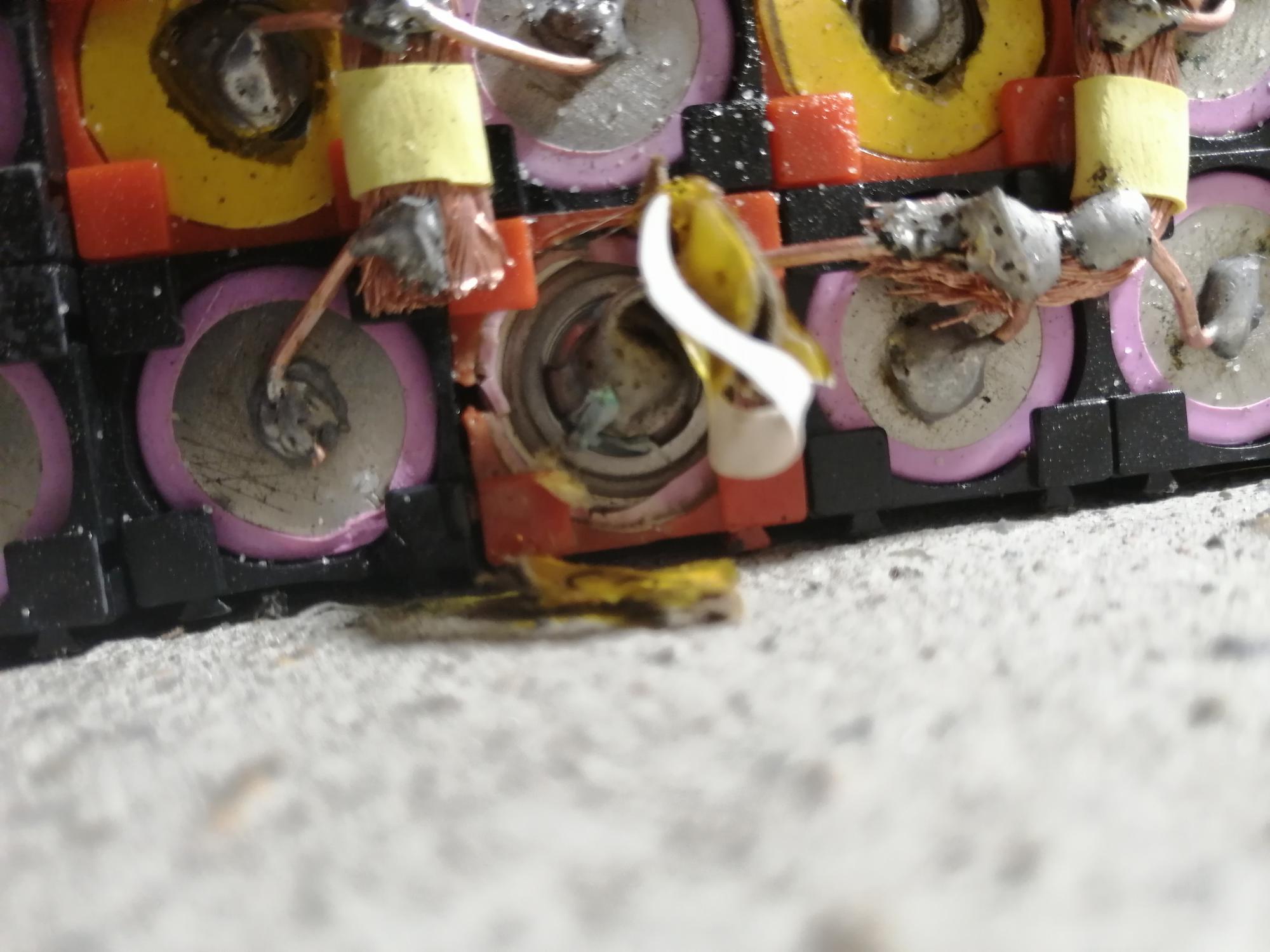

При сборке задней части произошло ЧП: хлопок, выброс химии из какой-то/каких-то банок и воспламенение. Быстро закинул сборку на балкон, пламя прекратилось и больше никаких хлопков или выброса химии не было, с тех пор прошло уже около часа, сижу ломаю голову - что не так. Помогите пожалуйста разобраться почему так произошло и что собственно сделать дальше (и чего не делать :bored:). Одна и самая простая догадка есть: я паял НЕ по порядку, паяя самые сложные угловые соединения в первую очередь, чтобы напоследок оставить самые простые. Возможно, из-за этого и случился перекос напряжения..

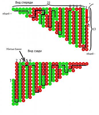

На втором изображении отметил место, при соединении которого произошло КЗ. Скорее всего (но это не точно) из этих банок и был выброс (определил по местоположению пятен химии на картоне, который был под батареей).

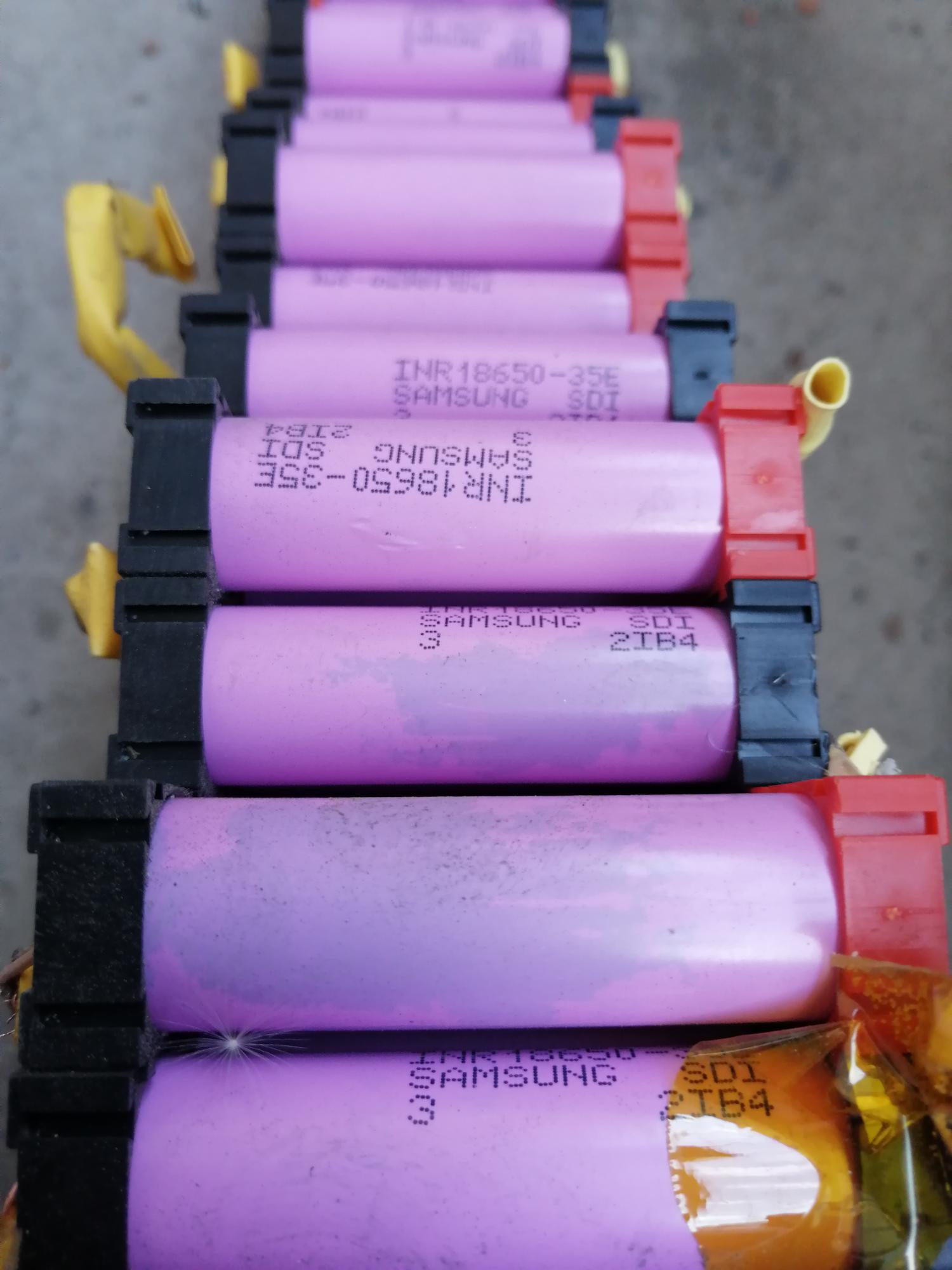

Также ещё до пайки задней части заметил, что на корпусе под оболочкой некоторых банок как будто собралась вода (потемнела часть). Это нормально? Банки не перегревались (ни при пайке, ни вообще), хранились в сухом помещении, без перепадов температуры.
МК: 1500W, батарея: 36Ah 52в из Samsung INR18650-35E

Цитата: Dwibester от 12 Авг. 2019 в 16:02Также ещё до пайки задней части заметил, что на корпусе под оболочкой некоторых банок как будто собралась вода (потемнела часть). Это нормально?
У тебя, помню, было несколько битых банок. Где они? Когда вытекает электролит он выглядит, как вода и банки мокрые. Страшно токсичная и горючая гадость.
Dwibester
#2271
Цитата: LeoDron от 12 Авг. 2019 в 16:26У тебя, помню, было несколько битых банок. Где они? Когда вытекает электролит он выглядит, как вода и банки мокрые. Страшно токсичная и горючая гадость.
Я не использовал битые, все в сборке были без повреждений. Электролит вытек, из 1-2 банок факт, запах и мокрое место осталось.
У меня такое «мокрое место» было, когда во время КЗ образовалась дырка в корпусе  и электролит потек https://electrotransport.ru/index.php?topic=8660.msg1658789#msg1658789. Но обошлось без баха, и этот элемент даже емкость не потерял (но все равно я его заменит). Почему у тебя бахнуло - не могу понять, схему соединений с двух сторон мне сложно на мелком экране  проследить, но предполагаю, что ты какую-то банку закоротил и клапан давления сработал не штатно. Где ты элементы брал? Вроде на nkone?
Dwibester
Цитата: LeoDron от 12 Авг. 2019 в 17:26У меня такое «мокрое место» было, когда во время КЗ образовалась дырка в корпусе  и электролит потек ссылка. Но обошлось без баха, и этот элемент даже емкость не потерял (но все равно я его заменит). Почему у тебя бахнуло - не могу понять, схему соединений с двух сторон мне сложно на мелком экране  проследить, но предполагаю, что ты какую-то банку закоротил и клапан давления сработал не штатно. Где ты элементы брал? Вроде на nkone?
Проверил бегло вольтметром банки, которые соединил на задней стороне. Обнаружились две рядомстоящие с напряжением от 0.2в до 0.4в, видимо эти и полетели. Элементы с nkon https://ru.nkon.nl/samsung-inr18650-35e.html

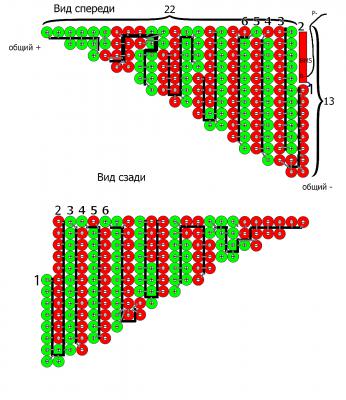

Схему прикрепляю.
Скорость: до 72км/ч
[user]Dwibester[/user], схема, вроде как, правильная.
Странно, что у вас не  усы перегорели, а бахнули клапаны.
Это значит, что в случае повторного ЧП, произойдет тоже самое.  >:D
Тогда зачем нужны усы-предохранители?
Проверьте текущую батарею по потенциалам. Это же просто.
В идеале, перед соединением параллелей, надо всегда мерять потенциал соединяемых частей схемы. Должен быть убедительный НОЛЬ (вольт)!
Именно в том месте, после соединения которого произошло адское перетекание токов....
Как вариант, можно проверить после замены дохлых банок. Вам надо самому понять, что и где соединили, не так.  :ah:

Бахнули вот эти две банки - отметил на схеме. На них и напряжение от 0.2 до 0.4 и визуально всё видно. Вопрос - почему они?) И "усы" - может в таком случае стоит использовать более тонкие? У меня 1мм сечение медь.

[user]Dwibester[/user], я правильно понял что эти две банки друг на друга закорочены?

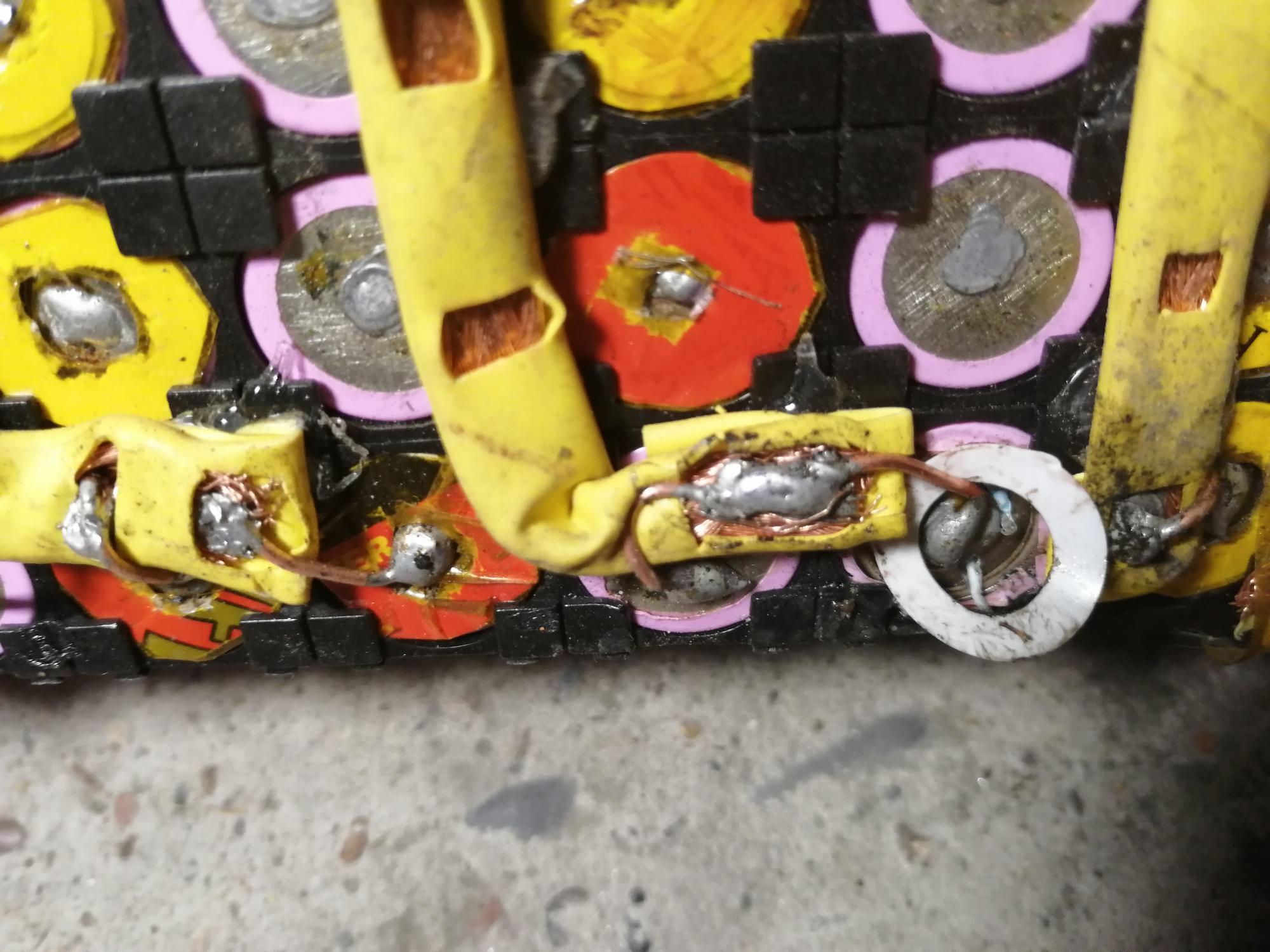

1 квадратный миллиметр для этих элементов очень много. Колечки нормальные самоклеющиеся  купи - они копейки стоял. Шина мощная но качество контактов и равномерность распределения токов вызывает сомнения.
ПС. Тебе повезло - клапана сработали.
1 кв. мм - это не усы, это перемычки.  ;-D
0,5мм = это разумный максимум для вашей батареи.
Сейчас вопрос не стоит, почему на банках 0В, это следствие, наск. я понимаю.
Вопрос стоит о причине, почему случилось адское перетекание токов.
Меряйте потенциалы.  ;-)

Цитата: LeoDron от 12 Авг. 2019 в 18:09я правильно понял что эти две банки друг на друга закорочены?
Да, они друг с другом связаны. Если это очень много, то придётся менять соединения.. Колечки делал сам - доставка долгая, ждать уже нет возможности (хоть и заказал и они в пути). Делаю из картона и обклеиваю термоскотчем - при пайке не страдает совсем.  На схеме не всё так, как в сборке: на схеме есть места, где от элемента до шины бОльшее расстояние, чем от других элементов в цепи, но в сборке я это исправил и расстояние везде одинаковое, поэтому равномерность должна быть одинаковая, или не всё так?

[user]Dwibester[/user], раз бабахнуло - значит или косяк был с подключениями напутали, или ячейка была в нуле, если искры ещё были, то перепутали...
В общем, что бы не косячить или выявлять проблемы - сначала измеряем напряжением на всех банках, просто что бы знать что оно одинаковое и нулей нет,
затем паяем все параллели, с одной стороны, потом с другой и так по кругу, снова измеряем и затем уже соединяем начиная от минуса добавляем и тоже промеряем,
в любом случае перед и после припайки балансировочных проводов и батарейных выводных тоже измеряется... что бы не переделывать, бмс не спалить и т.д.
Я один раз спаял половину, а на следующий день доделвыл вторую часть и решил что я что-то намудрил, надо упростить... упростил, измерил на выходных проводах - вышло 8В,
я глазам своим не поверил пемерил 2 раза, потом дошло что я последовательно и плюс с плюсом и минус с минусом насоединял, но т.к. все параллели я собрал изначально то никакх бабахов,
просто уменьшилось выходное напряжение и всё.
пс. собираю не первый раз, но всегда как сделаешь кажется что можно проще было)

А я считаю что это следствие перегрева при пайке. Ради экспериментов не раз соединял сильно разряженный элемент с полностью заряженным, через короткие толстые провода и токоизмерительный шунт, токи в начале доходили до десятка ампер, но не более, это вполне соответствует рабочему режиму высокотокового элемента, через несколько секунд ток заметно падает, пока потенциалы полностью не уравняются, на это уходит несколько часов, конечно для режима зарядки это много, но ни разу элемент не портился. И это был именно стресс тест. При финальной сборке все элементы уравниваю до 3.6 вольт ровно, перед присоединением БМС проверяю все группы чтобы напряжение совпадало, при необходимости подгоняю через тот же (еще не подключенный) балансировочный разъем с помощью аймакса. Собирать батарею и не проверить напряжение каждого элемента - грубое нарушение ТБ. Вообще самсунги любят уходить в КЗ при нештатной эксплуатации, например если разрядить до 0 - дендриты неизбежны и снова зарядить уже не получится - превращаются в перемычку, хз как они себя ведут при перегреве, может давление достигло критического и при повторном небольшом нагреве окончательно протекли.
P.S. cvanya, разбирать батарею при гибридной технологии - не сложнее чем при обычной пайке, лепестки ленты не мешают, они маленькие, отпаял усы от лепестков ленты и меняй на здоровье. И да, действительно, сборка по такому методу занимает очень много времени, но не настолько чтобы посвятить этому всю жизнь и не намного дольше обычной пайки. Если часто этим заниматься - скилл покачивается быстро:)
P.P.S. Да не в обиду адептам прямой пайки - для себя уже очень давно извлек правило - паянный 18650 = испорченный 18650 и доверия к нему не будет никогда, и да - варить тоже надо правильно. У кого от этого мнения подгорает - просьба - будьте благоразумнее, вас уже услышали.

Цитата: LeoDron от 12 Авг. 2019 в 18:09Бахнули вот эти две банки - отметил на схеме. На них и напряжение от 0.2 до 0.4 и визуально всё видно. Вопрос - почему они?) И "усы" - может в таком случае стоит использовать более тонкие? У меня 1мм сечение медь.
1 мм это же на  80А предохранитель. Слишком много.
Упрощенный расчет предохранителя из меди I=80*корень(d^3), d - диаметр в мм.
Я проверял 0,45 мм два 18650 средней зарядки легко пережигают.
А это 24А по формуле.
