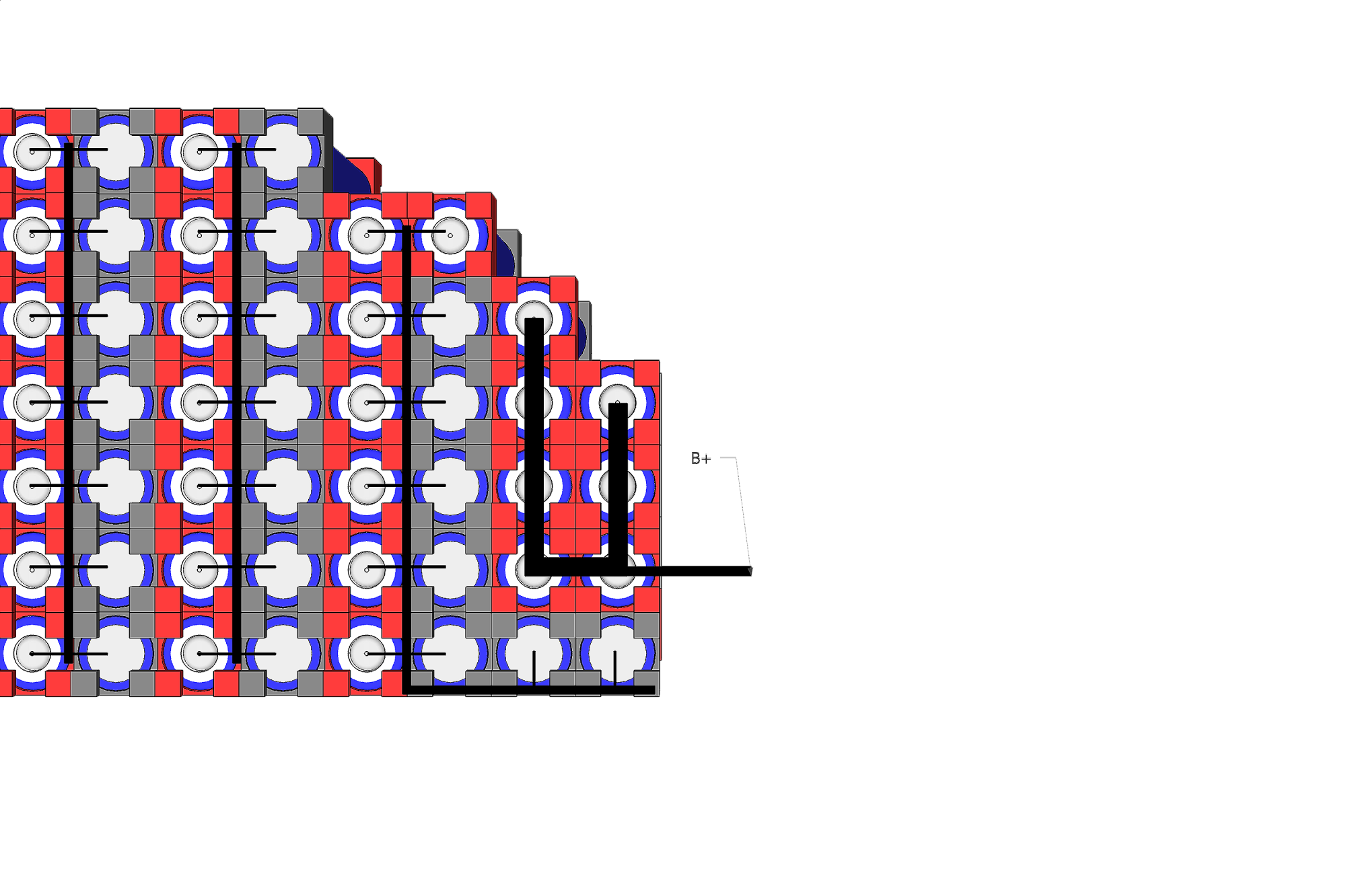

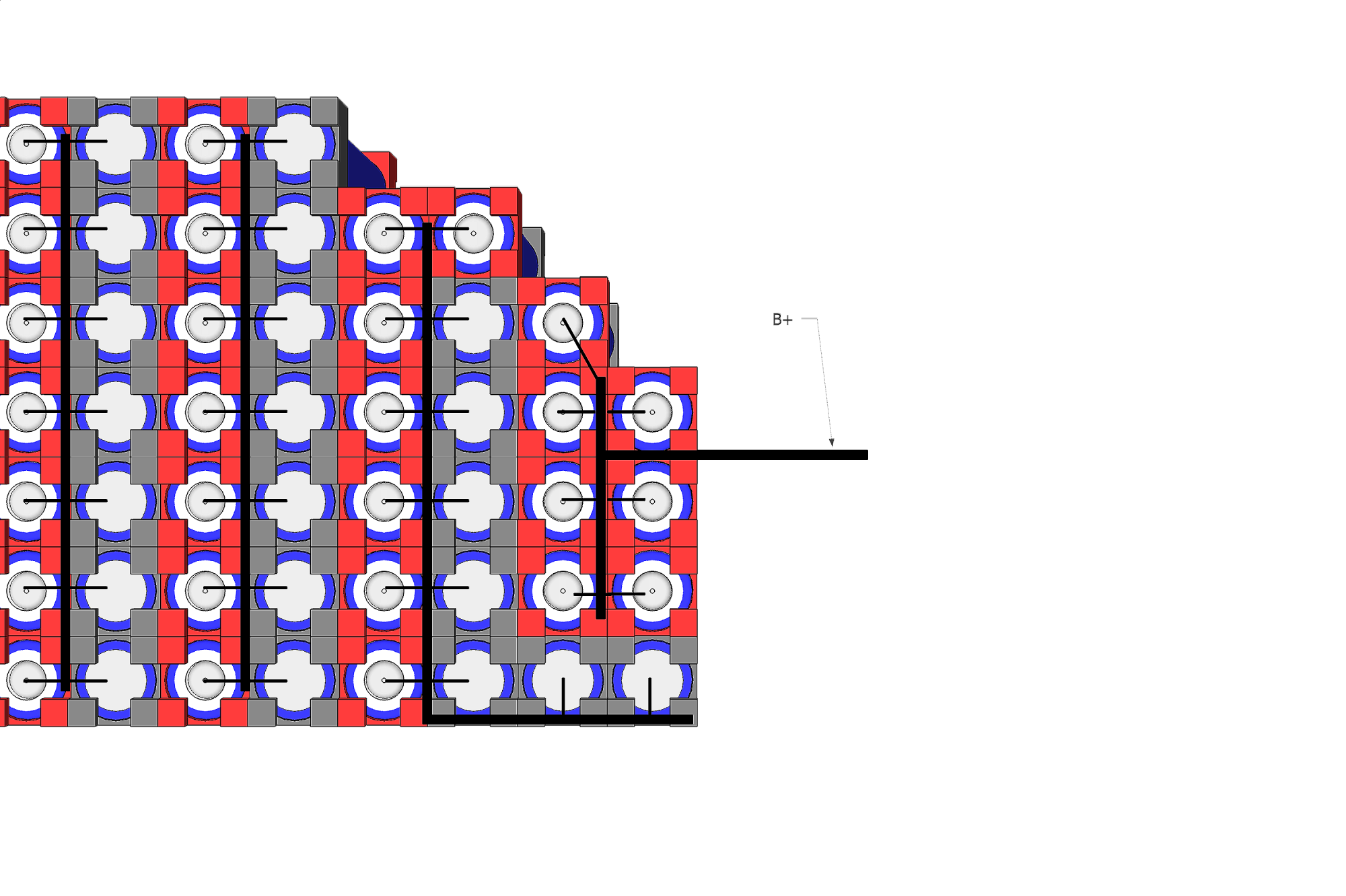

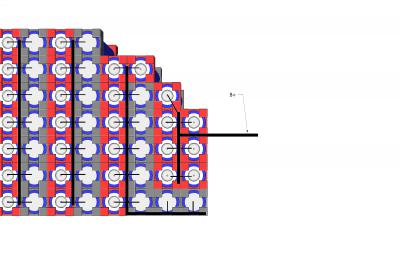

Barsbordist
Извините, я уже спрашивал, сначала нарисовал такой вариант
Но правильнее же такой для конечного блока ячеек?
