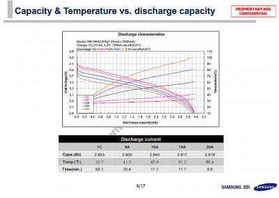

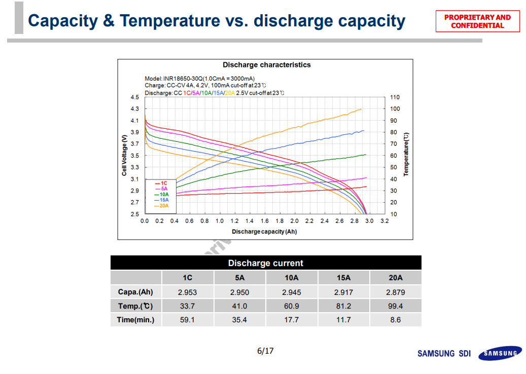

Цитата: rzaviy от 13 Авг. 2019 в 19:31Разряд для лиона ,как и для лифера должен быть в пределах 1С,для долгой и счастливой жизни
гениально = (средства х2) + (вес х2) +(габарит х2) ,мне кажется кое кому надо писать поменьше ,что бы осталось что почитать ,снижение до  73.8% при 300 циклах постоянном разряде 15ю амперами по моему совсем не плохо ,вы не в те датачиты смотрите .

Ржавому 300 циклов на год не хватит, а на 78% емкости  он до места назначения не доедет. А зимой литий-кобальт на морозе не зарядишь.

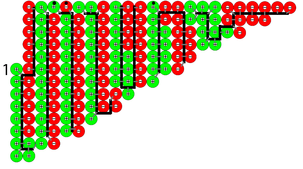

Цитата: LeoDron от 13 Авг. 2019 в 21:05Сейчас этот критерий уже нельзя использовать, потому что часть заряда здоровых банок могла уйти на нагрев этих. И поэтому напряжение возможно будет разное.
Тем не менее, в идеале для полного восстановления сборки мне нужно ещё 7 банок, часть из которых теоретически (если десятая часть НЕ влияет) можно взять из банок с разным напряжением, а именно из этих: 3.49~3.5в(3), 3.49в, 3.5-3.51в(2) и ещё пара штук есть запасных из остатка (ровно по 3.5в).
Цитата: LeoDron от 13 Авг. 2019 в 21:05Дальше - взорвалось две пары банок размещённых «+» к «-», находящиеся на краю сборки и на конце шины. Подозреваю, что был коротыш этих банок (одна на другую разряжалась). Как вариант - замкнул их чём-то (возможно шиной) случайно.
Как оказалось, хлопнула сначала пара банок, затем при сборке не ещё пара, а только одна банка, не пара. Отметил всё на схеме - чёрные точки на бахнувших. Две на конце шины, одна на сгибе, но всё на самом краю сборки. Справедливости ради - я спаял их в первую очередь, как и говорил, чтобы сначала спаять самые сложные - дальние и угловые, а многие из нижних-средних элементов были не спаяны.
P.S.: важный вопрос! На минуту задумался рационально и всё взвесил: если треугольная батарея более сложна в сборке, а мне с нашим климатом осталось кататься буквально пару-тройку месяцев (зимой не покатаешь в принципе, да и я не экстримал в этом плане), пока у нас в регионе не будет уже холодина (уже сейчас к ночи до 8 градусов всего, лето называется), может собрать прямоугольную сборку и воткнуть на багажник? Но я планирую преодолевать горки, при помощи педалей в том числе конечно, но всё же, знаю что неравное распределение груза будет в минус, но так ли сильно это будет мешать? А зимой можно собрать новую батарею, уже идеальную треугольную.
МК: 1500W, батарея: 36Ah 52в из Samsung INR18650-35E
Скорость: до 72км/ч
LeoDron
[user]Dwibester[/user], напряжение элементов совсем не критерий. Даже дохлые банки можно привести к одному напряжению.
Важно понять - какая причина бахов. Бракованная серия элементов или неосторожность в сборке. Если первое (в чем я сомневаюсь) - то лучше сразу все элементы  в утиль, а если коротнул по неосторожности - то приведи элементы к близкому напряжению и собирай новую батарею с учетом бесценного опыта. Идеально, конечно, все элементы на емкость, сопротивление и саморазряд проверить, но это Сизофов труд - много времени, а гарантии отсутствия КЗ в будущем нет. Думаю, достаточно их на саморазряд проверить.
Треугольник рамы - идеальное место для большой батареи, а багажник - самое плохое. Я бы советовал сразу хорошо делать. Но ты сам решай.
[user]Dwibester[/user], при пайке усами, нет особой разницы в форме батареи. Разница в трудозатратах, примерно одинаковая.
Вообще, странная история с бабахами элементов в разных частях батареи.. Я в коротыши новых (брендовых) элементов - не верю.  :-\ Остаётся самый щепетильный вариант - перегрев при пайке.  :ah:

Цитата: илс от 13 Авг. 2019 в 22:20Остаётся самый щепетильный вариант - перегрев при пайке.
Мог ли перегрев при пайке вскрыться через 30 минут, не сразу? Допустим, я спаял эти элементы, оставил их в покое, а они так повели себя через это время - такое может быть?
На самом деле для меня, насколько могу судить, перегрев - самый лучший из всех возможных вариантов, если можно так сказать. Значит ничего не закоротил, серия банок целая, нужно лишь быстрей работать паяльником.
Скорость: до 72км/ч
LeoDron
Я сознательно сегодня дважды перегрел 100 Вт паяльником элемент (около 7 сек). Живой. Емкость, сопротивление  не пострадали.
Саморазряда не наблюдаю  :-)
Здоровую паранойю - одобряю   ;-)
LeoDron
Основные причины баха - перезаряд, КЗ вызванное образованием «дендритов лития» или другим механическим КЗ внутри или снаружи элемента. Перезаряда не было, соответственно и заряда тоже -  т.о. «дендриты» образовываться не могли. Механического КЗ внутри элементов вроде не было (гвоздя в элементе из популярных видео на ютюбе на фото не увидел). Остаётся только внешнее КЗ. Других объяснений у меня пока что нет  :pardon:
Запросто.
Вообще, я так понял, для разных элементов 18650, степень перегрева - разная.
Качественные элементы имеют небольшой воздушный промежуток возле торцевого минуса.
А вот плюс, как правило,  перегреть сложно.
Т.к. там и площадь меньше, меньше теплоемкость и теплопроводность плюсового контакта.
LeoDron
Цитата: илс от 13 Авг. 2019 в 22:54
Запросто.
Без добротных экспериментов сложно сделать окончательный вывод. Ведь можно и по другому рассуждать. На плюсе меньшая прощать контакта  с окружающей средой (холодильником), а на минусе она во много раз больше. Тепло, как и ток движется куда ему легче.

Цитата: rzaviy от 13 Авг. 2019 в 19:31А человек,который заявляет,что мах ток ограничения контроллера,только в крутую горку и при разгоне,скорее всего никогда с приборами не ездил.
Сравнивать даташиты,типа пиковый 10 сек,при этом не понимать ,сколько по времени тянется этот пиковый.
Не стоит быть таким категоричным в своих постах. Никогда без приборов не ездил, это как на авто без приборной панели ездить. А элементы, которые выбрал [user]Mentas[/user], samsung 30Q, способны работать в таком режиме. Не нужно весь li-ion, из-за одного вашего печального опыта, чесать одной гребенкой.
