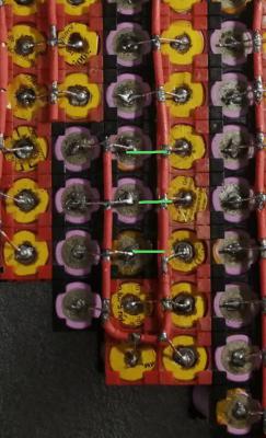

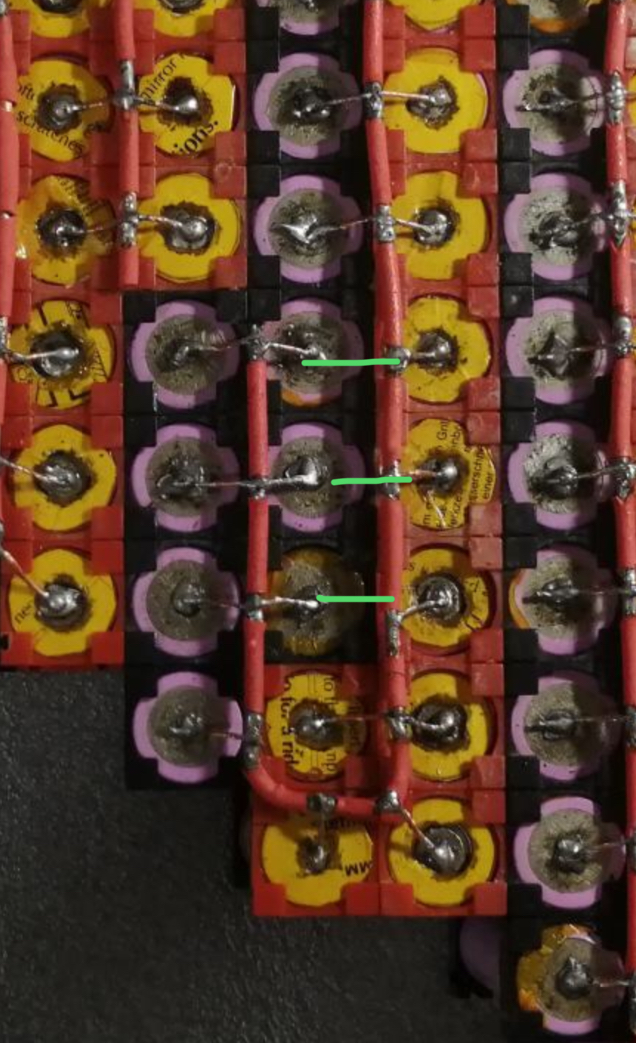

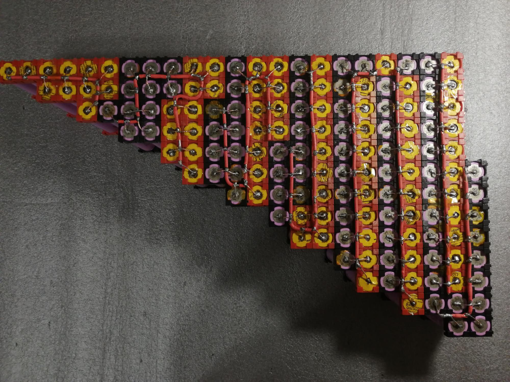

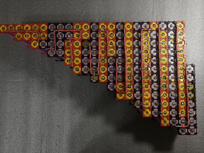

Готовая передняя сторона переделанной батареи. Изменил шину с медной плетёнки на кабель 4мм, а также усы с перемычек (хех) на 0,5мм - это всё сделало процесс удобней. Измерение потенциалов говорит, что всё окей - буду работать дальше. Только перекушу и посмотрю сериал, чтобы поднять настроение перед возможным следующим бабахом - чтобы сильно не падало в минус :-D
Кстати замерил скорость своей пайки, держится в пределах от 0.7мс до 1,2сек.
P.S.: пришло в голову, если советуют делать именно усы для перегорания в случае КЗ, то как в таком случае живёт батарея из сварки?)

drossel
[user]Dwibester[/user], Так же как на 99 % всех литевых батарей в мире от электромобилей до спутников так как в них нет никаких усов.

Цитата: Dwibester от 16 Авг. 2019 в 17:39Кстати замерил скорость своей пайки, держится в пределах от 0.7мс до 1,2сек.
0.7 мс это круто  :-). В некоторых местах вижу смысл немножко по другому усы паять (отмечено зелёным).
Но это не критично. Мне нравиться, и советую шины, чтобы не болтались в некоторых местах на термоклей зафиксировать.

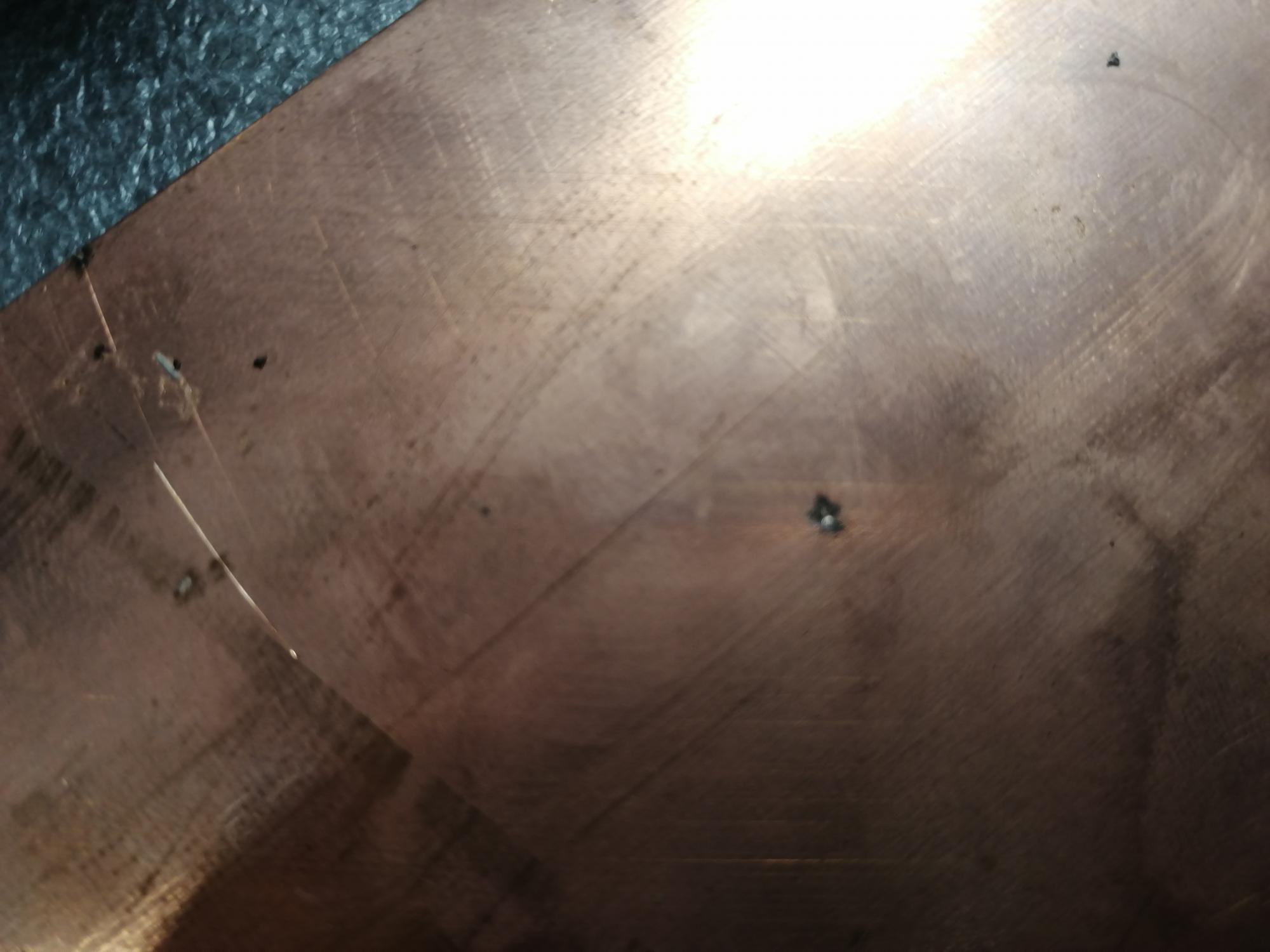

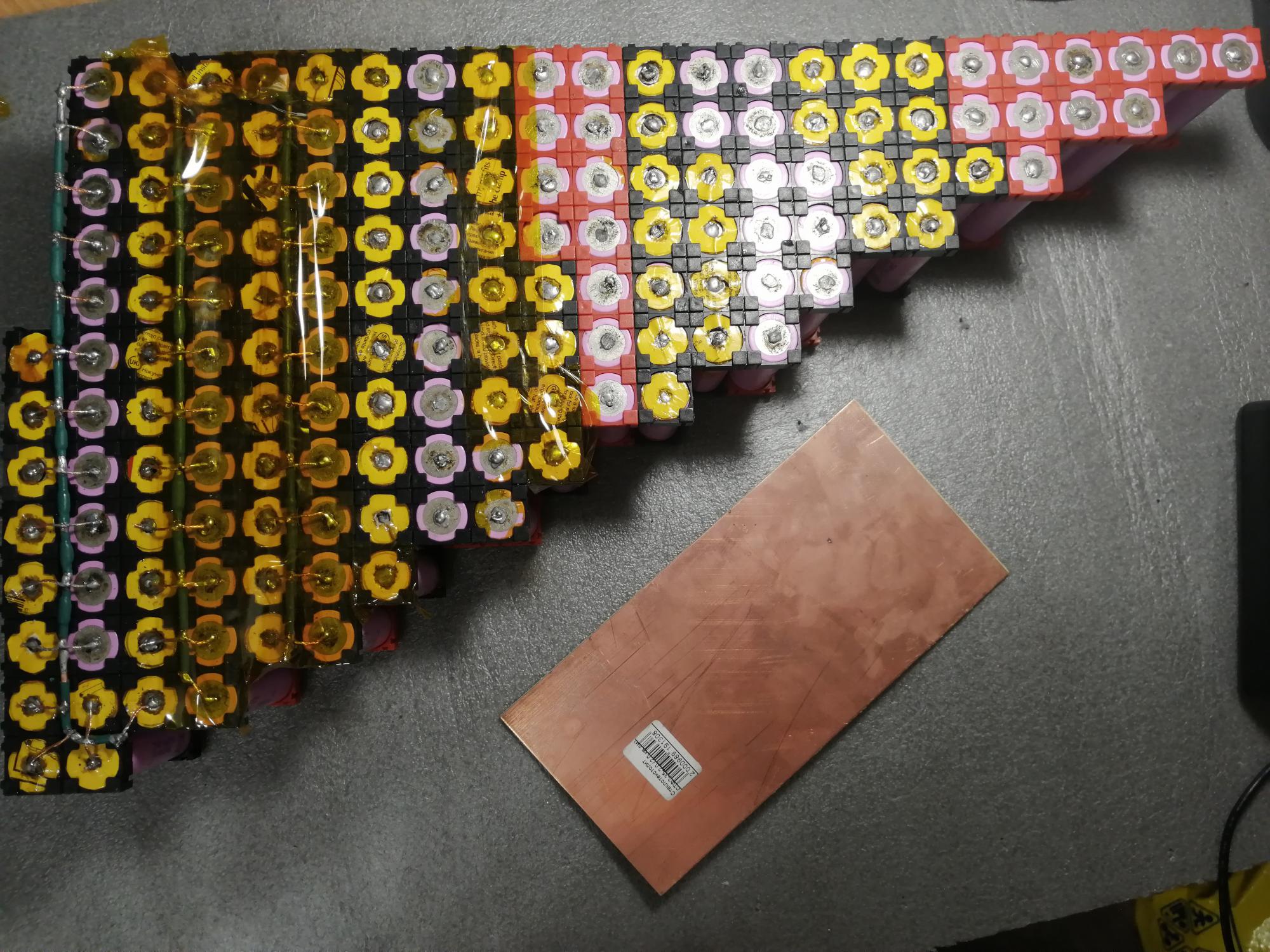

Процесс сборки неспешно и очень аккуратно продолжается, осталось ещё 4 шины. Пока напряг только один момент: когда на пару готовых шин положил панель стеклотекстолита, чтобы закрыть их на время пайки следующей, произошло КЗ, я успел быстро убрать панель - ничего не перегорело. На панели остался след (на фото). Не понял в чём прикол, ведь это диэлектрик. Но использовать его так больше не буду. Сейчас каптоновым термоскотчем изолирую шины друг от друга на время пайки, да и впоследствии я так понимаю, это один из немногих рабочих вариантов изоляции во время упаковки батареи целиком.

LeoDron
#2339
Цитата: Dwibester от 17 Авг. 2019 в 19:18Не понял в чём прикол, ведь это диэлектрик.
Это покрытый медью гетинакс или стеклотекстолит  :ireful:
Тестером проверь, это проводник!
Картонку любую используй.
Предполагаю, что твои проблемы с бахами элементов  из за него :-)
