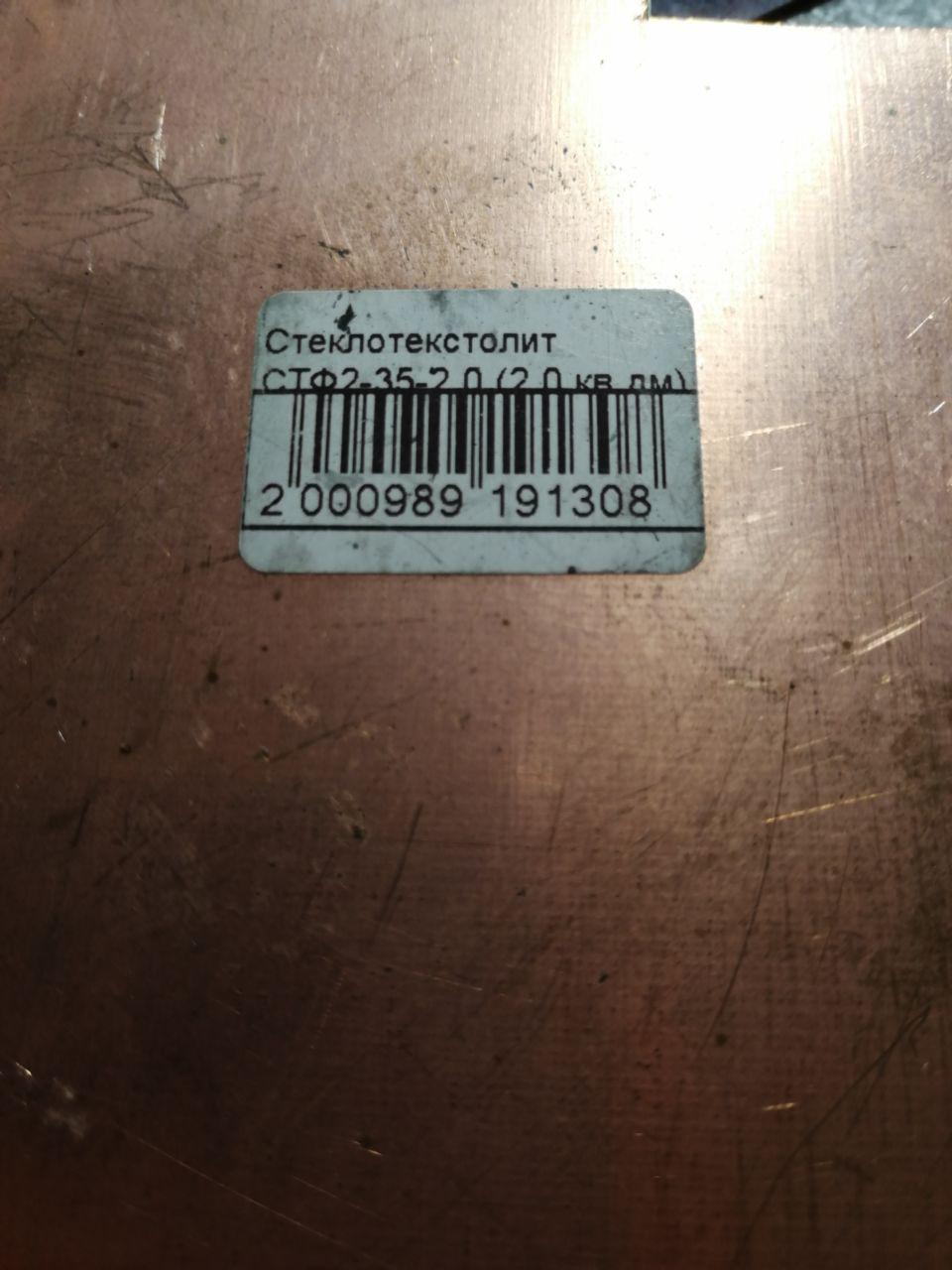

Цитата: LeoDron от 17 Авг. 2019 в 20:00Это покрытый медью гетинакс  :ireful:
Кошмар, это меня так развели в магазине получается? Отдал листов за 7 около 600 рублей :facepalm: :bn:
Я хотел ЭТИМ изолировать батарею от корпуса первоначально, представляю эффект... :laugh:
Не дорого и полезная штука! Из него тоже шины можно делать,  если он с одной стороны медью покрыт. И много ещё полезного. Пригодится.
ss182006
ЦитироватьКошмар, это меня так развели в магазине получается?
Там же на бумажке написано "Стеклотекстолит",это фольгированный стеклотекстолит для изготовления печатных плат,бывает с односторонним покрытием меди бывает с двух сторон,медь потом вытравливается в нужных местах и получается радиоэлектронная плата.Если медь вам не нужна,можете положить листы в емкость с раствором медного купароса с солью и подождать когда медь растворится и останется чистый стеклотекстолит без меди.Для ускорения процесса раствор желательно подогревать.

Они развели в ущерб себе). Должно было написано "Фольгированный стеклотекстолит" изначально на товаре.
satell
Фольгированный стеклотекстолит легко расщепляется на тонкие листы. Можно снять фольгированный слой. Еще пригодится в хозяйстве.

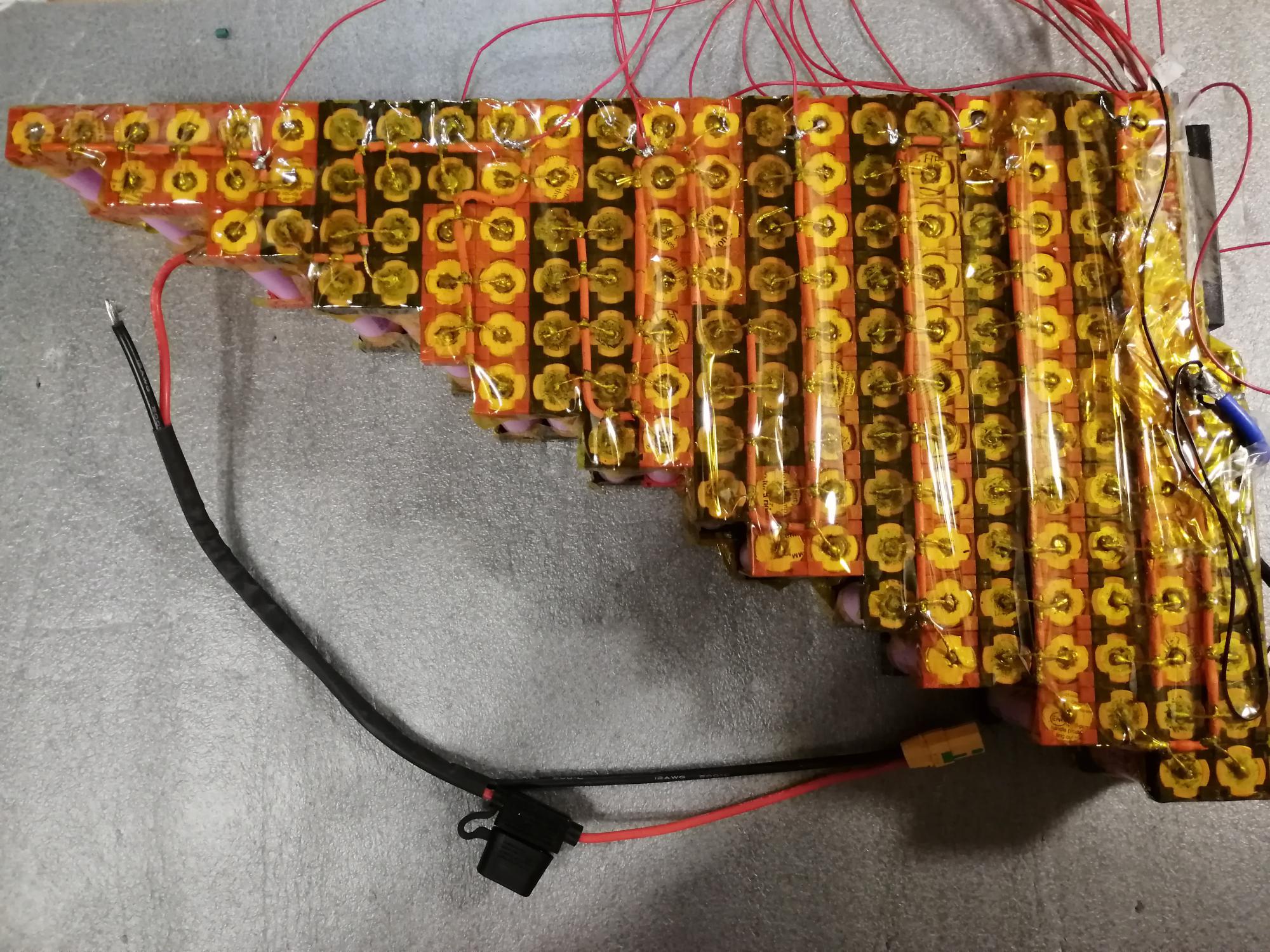

Dwibester
Спасибо всем за советы по стеклотекстолиту. В этом случае пеняю на своё отсутствие мат части в этой области. Вообще мог догадаться, что что-то тут не так, видя один цвет у медных проводов и у этого материала. Или просто заранее проверить на токопроводность.
Батарею собрал, запаковал в скотч, припаял БМС. Напряжение показывает 49в.

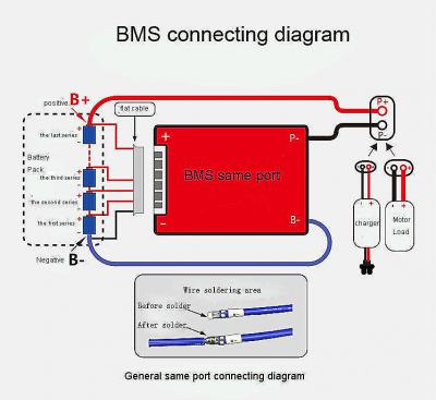

Не сочтите за оффтоп, но вот моя БМС 14s 60A - https://ru.aliexpress.com/item/32944785387.html?spm=a2g0s.9042311.0.0.274233ed5xKm1E.
Если ориентироваться по схеме, то можно понять, что предлагается заряжать батарею через тот же разъём, что идёт на контроллер. Но к сожалению, у меня сейчас нет (и в обозримом будущем пока не придёт) разъёма XT90, который шёл в комплекте с контроллером для припайки к батарее. То есть контроллер я подключу, а вот зарядку уже нет. Вопрос, можно ли мне дополнительно к плюсовой и минусовой шине батареи припаять соответственно выход на другой разъём? То есть в обход БМС.

LeoDron
Цитата: Dwibester от 18 Авг. 2019 в 19:05Вопрос, можно ли мне дополнительно к плюсовой и минусовой шине батареи припаять соответственно выход на другой разъём? То есть в обход БМС.
Зачем :ireful:
Припаяй параллельно разрядному порту. БМС у тебя симметричная.
Michael
НЕТ, нельзя!
Это верный путь допалить что осталось.
Паять нужно параллельно тому что вывели, т.е. минусовой к БМС, а + действительно на батерю и тоже в параллель.
На зарядку можете Т-коннектор паять, вряд ли вы будете заряжать токами 60А, в лучшем салучае 10-15А.

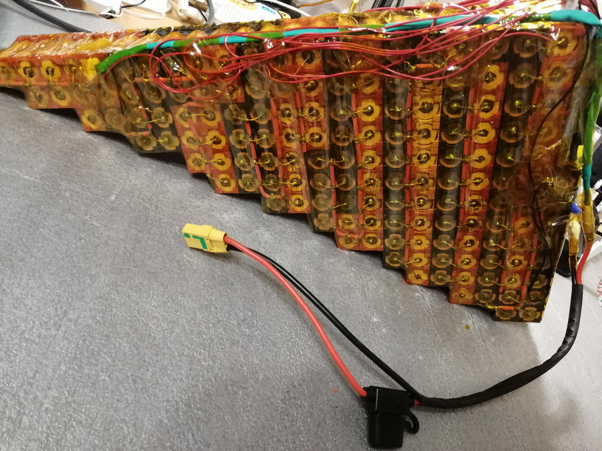

Dwibester
Не стал впаивать дополнительный разъём, так как нашёл место, где у нас продаются XT90 (чудеса). Батарея собрана, выглядит довольно внушительно. Днём буду собирать вел, надеюсь самое страшное позади /:-)

LeoDron
Красные БМС весьма надёжные, но я бы советовал проверить пороги ее срабатывания. Это намного  проще делать, пока батарея не установлена на велосипед.
Кроме того, полезно вывести параллельный шлейф для быстрого контроля напряжения на всех ячейках.
Хотя понимаю, тебе опробовать побыстрее хочется  :-). Потом доделаешь. Удачи!
Корпус батареи, изоляцию/демпферы  покажешь? Или она в тебя будет в сумке.
