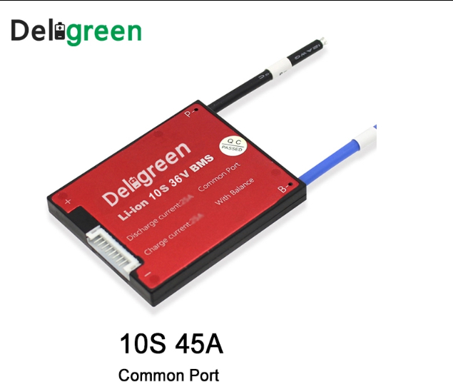

Цитата: cvanya от 19 Авг. 2019 в 23:08Если отойдет один проводок - то эта банка уйдет в перезаряд, а эта сволочь даже не пикнет, проходили уже. Отключение при превышении ном.тока нету - тупо горят феты, зачиты от кз нету - горит всё.
Ты об этой БМС говоришь?
В моем случае, при отсоединение балансировочного провода она уходит в защиту по заряду/разряду. На КЗ не проверял.

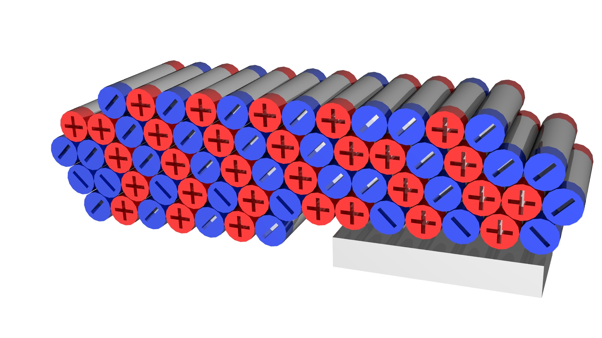

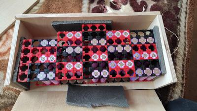

Ребят ,покритикуйте мои потуги в попытке размещения элементов в готовом корпусе пожалуйста :
Что бы не было безвозвратно жаль в последствии , ни на что более умное не хватило фантазии ,элементы будут на усах ,шиной будет выступать медная фольга 0.15 вроде мм .
Вычитал в китайском мануале к бмс ,что те слезно просят минимизировать длинну и увеличить толщину B- (последний , основной "-" от батареи ) собственно поэтому думаю стоит его развернуть как можно ближе к контакту , бмс обазначена серым паралелипипедом на картинке  :-P
cvanya
[user]LeoDron[/user], а о какой же ещё...
LeoDron
нужно будет ещё раз мне ее проверить. Возможно я отсоединил для проверки балансир первой банки, от которой БМС запитана  :bw:
cvanya
[user]LeoDron[/user], мне попадались даже экземпляры (на моей заре ЭТ), что нужно только один любой проводок подсоеденить, чтобы их батареи можно было выкачивтаь энергию, разумеется, что все остальные банки при этом не контролировались, при подключении всей колодки сразу же срабатывала защита. Вот так вот, не вводится защита "если хотя бы на одном проводе ноль - отключать нагрузку".
В этом корпусе лучше собирать так, чтобы шины было удобно располагать/резать. Я, собирая свою первую батарейку, даже не стал задумываться над этим вопросом. Просто начал  с минуса (слева внизу, с обратной стороны,  а закончил плюсом (справа вверху)
Тот же корпус, но конфиг на 60В:
В том виде, как у вас, так (обычно) под сварку располагают...
Mentas
Цитата: илс от 22 Авг. 2019 в 20:25В этом корпусе лучше собирать так
спасибо , но я даже по фото не могу врубиться как там ток бегает  %-) , хотел горизонтально ,нарисовал вон 3d мондель ... протупил пол часа , ну столбик с низу вверх собираеться шириной в 5ть банок ,а потом что бы перепрыгнуть на соседний столбик - нужна длинючая шина длинной 10 банок и теперь сверху вниз еще один столбик ,а потом уже опять длинная шина уже снизу ,короче я в танке .

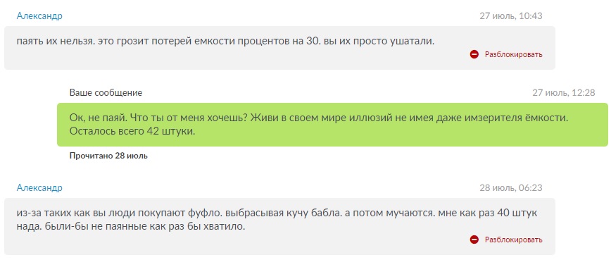

Может это будет выглядеть и хвастовством, но всё же выложу фото тех батареек, которые я сделал за последнее время
А так как правилами форума запрещено дублировать сообщения, вот https://electrotransport.ru/index.php?msg=1705879
Сейчас набежит народ и скажет как нехорошо паять элементы  :laugh:
scezary
[user]cvanya[/user], Не хочу, конечно вас обидеть, но в вашем случаи, наверно,  лучше не паять. Или поменять технологию пайки. По приведенной вами ссылке, видно, что вы очень сильно перегреваете минусовой контакт элемента. И мне не понятно, для чего вы так сильно облуживаете минусовой контакт? Потом, ведь, что бы подпаять к нему ус, приходится еще сильнее прогревать элемент.
cvanya
Цитата: scezary от 23 Авг. 2019 в 10:13что бы подпаять к нему ус, приходится еще сильнее прогревать элемент.
Всё легко паяется)  Главное приноровиться.
LeoDron
Мне не тоже не во всех случаях нравится качество пайки, но с этим можно смириться, особенно принимая во внимание, что часто используются б/у элементы, и если они раньше были припаянные точечной сваркой, то лучше перебздеть, так как о случаях повреждается оболочки при отрывании никелевых лент сообщалось не однократно, и место точечной сварки стоит залудить. Кроме того, в случае минусового контакта имеем бОльшую площадь теплоотвода,  и перегреть элемент ещё нужно постараться. У меня пока нет достоверных данных, что кто-то перегрел элементы во время пайки.
Другое дело, что технологию пайки  «усами» при данной схеме стоит применять с осторожностью, так как при КЗ одного элемента, для его отсечения из параллели, соседям нужно будет пережечь не один, а два-три «уса». В случае батарей с малым Р это малоэффективно, но [user]cvanya[/user], определенно понимает это и говорит об «усах» только для мощных батарей (с большим Р). Так что от меня пока  маленький «лайк», а вот если бы [user]cvanya[/user], и силовую шину в параллели добавил, с одним усом на элемент, то я бы с огромным  удовольствием и большой плюс  :wow:  бы поставил  ;-)
