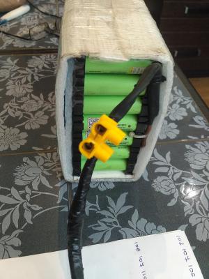

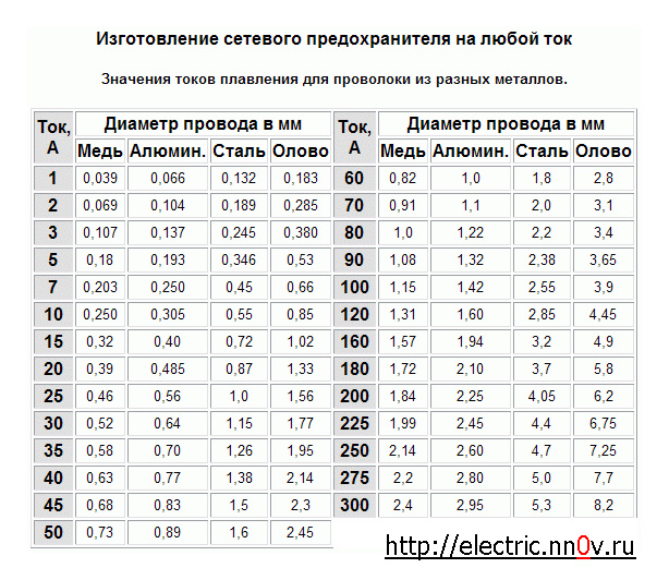

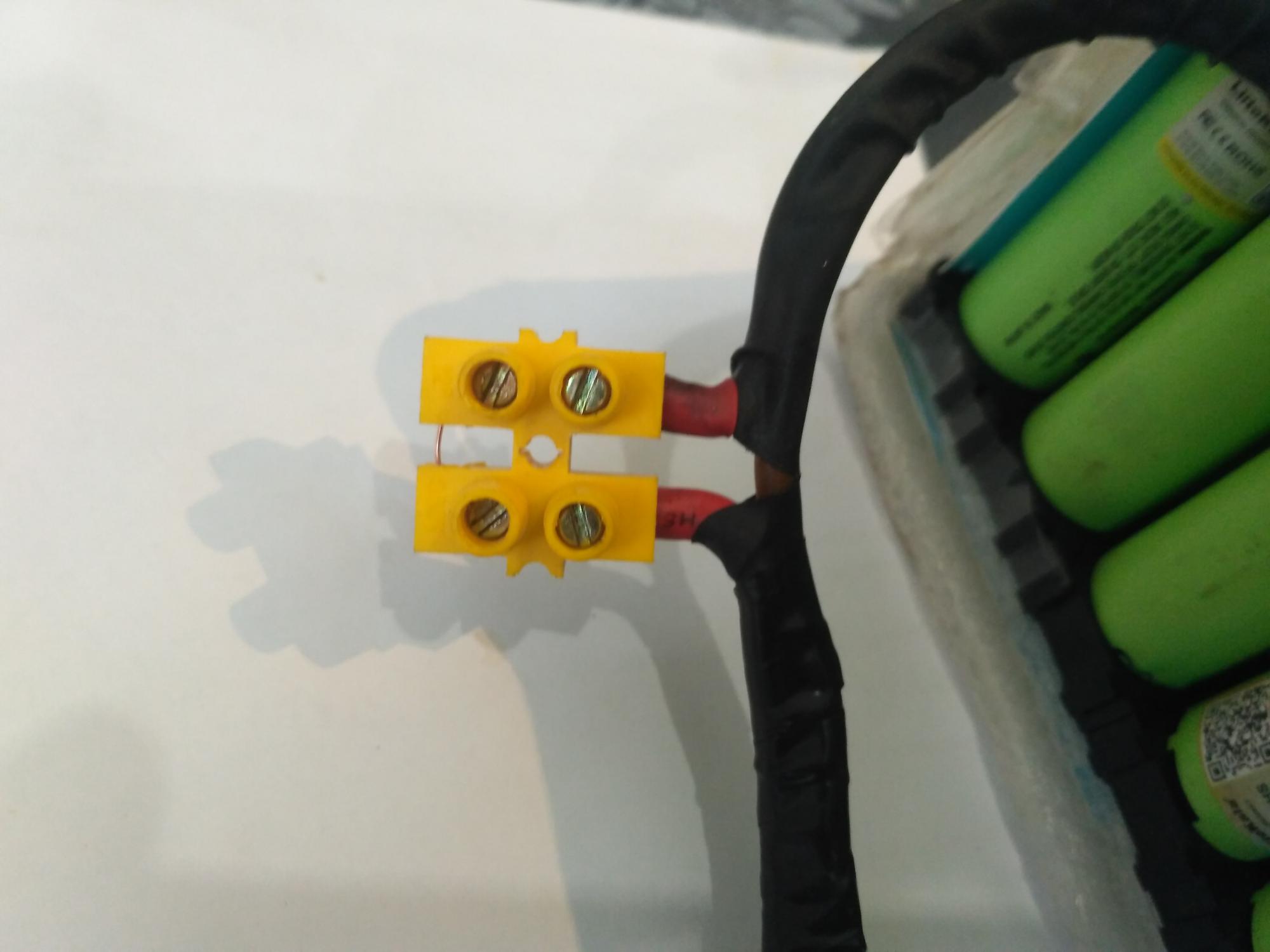

[user]Mentas[/user],у автомобильного на второй сезон поплавился корпус из-за сопротивления в разъёмах. Сделал такой. Сечение провода есть на форуме.
Mentas
Цитата: bobshishkn от 30 Авг. 2019 в 08:02Сечение провода есть на форуме
братан , ну ты мог бы быть более информативней (своих нагрузок и сечения достаточно), спасибо конечно , но поиск тут как то странно работает .
bobshishkn
Не вопрос.

bobshishkn
Я не знаю, как и вы, какое отношение литокалла имеет к панасоник, но за два сезона без бмс и ручной балансировки разбег между ячейками составляет не более 0,003 вольта. Меня это больше чем устраивает. Вы можете чем то конкретно подкрепить свои сведения про литокалла кроме интернетных сплетен? Буду признателен.
