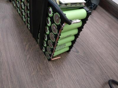

Здравствуйте хочу собрать батарею 13sp5,как у этого форумчанина. Мне все понятно у него на фото,что куда паять. Можно как у него собрать? Bms  выводы он паяет на параллель,а видел другие паяют на плюс первого элемента в параллели. Как правильно?
Michael
Цитата: wxmsw от 24 Сен. 2019 в 17:40Как правильно?
Правильно к центру шины паять или сообще не шины делать, а звездой, тогда меньше перекосов будет.
Ближайшие к проводу БМС будут более нагруженымми, это ещё сильно зависит какими токами грузить, больше ток - больше перекос.
Ну и сама толщина шины по сравнению с толщиной провода вызывает вопросы, опять же если шина 2мм в диаметре держит ток с запасом, то ок,
но тогда зачем батарейные провода толстенные если это всё садится на тонкую шину.
И ещё это балансировочные провода в нахлёст т.е. очень желательно что бы они не пересекались друг с друом
т.е. в идеале нужно сделать дополнительную изоляцию между балансировочными и элементами батареи и затем ещё слой между пересекающимися проводами
т.к. в случае перетерся-перебился случайно и т.д. последствия могут быть плачевными.
Ну и сами провода тоже закрепить что бы неподвижными были.
Это только мои замечания которые бросаются в глаза, батарея конечно же будет работать, да ещё усатая защита предусмотрена что положительно влияет на безопасность.
