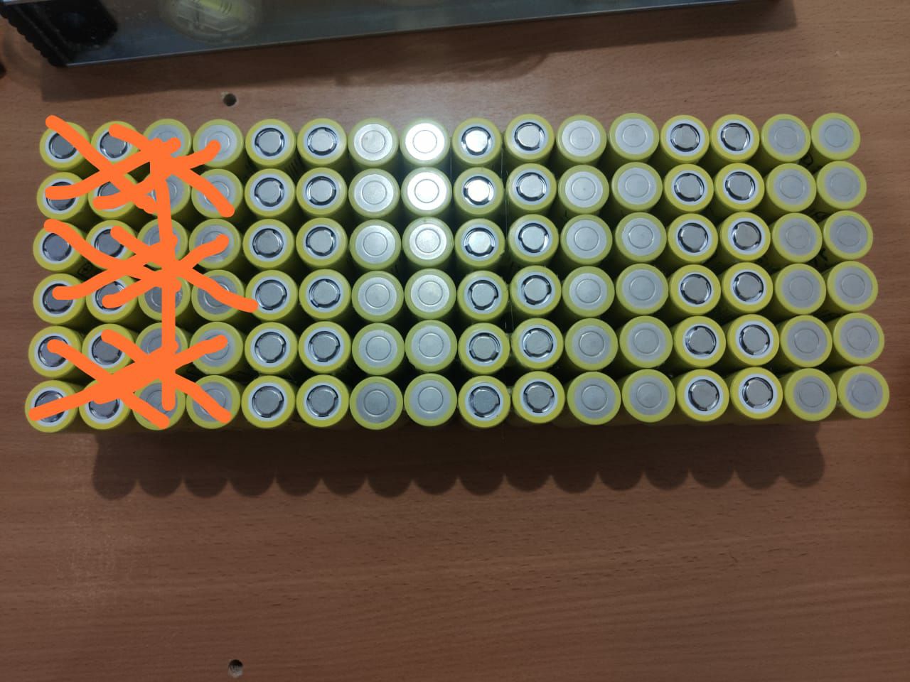

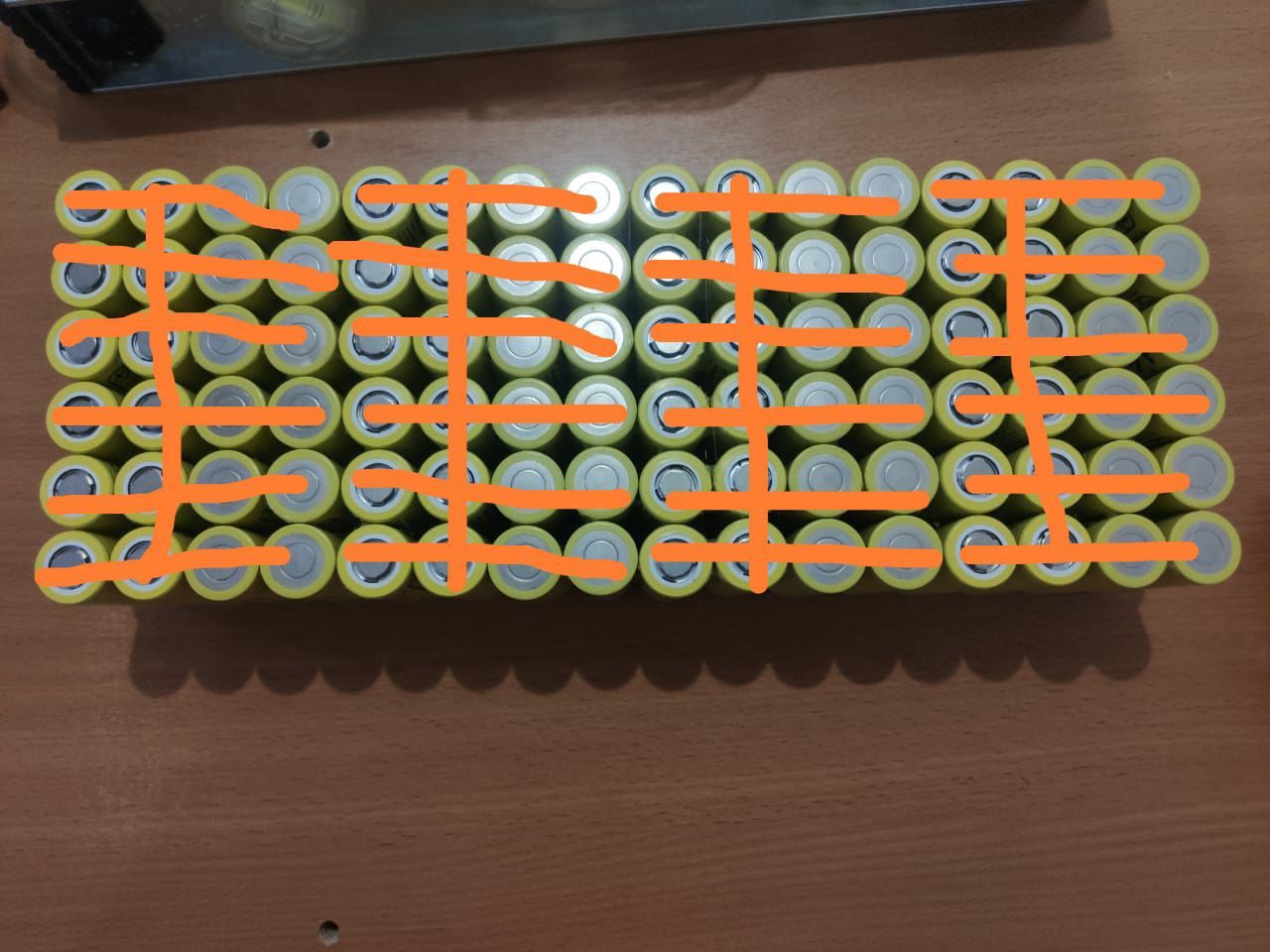

Mentas
Цитата: Ann-Nihill от 25 Сен. 2019 в 16:34невозбранно заряжать батарею током 0.5С
я так понял ,это еще зависит от самих элементов , текстолит мне сразу рекомендовали , но он в корпус не влезал ,использовал медную "фольгу" . С размещением элементов всегда интересна "обратная сторона медали" ибо если их так кучковать ,то шины с обратной стороны великоваты на мой взгляд выходят , я бы шибанул все по рядам
примерно так
но на истину не претендую  :ah:

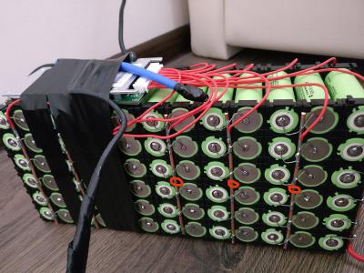

Цитата: Ann-Nihill от 25 Сен. 2019 в 16:34Возник вопрос по последовательному соединению параллелей , чем лучше его производить?
Я вот так соединял https://electrotransport.ru/index.php?topic=42819.msg1439698#msg1439698 , ваша компоновка в целом аналогичная. Единственный нюанс при пайке усов на шину нужно обязательно ее приподнимать над изолирующими прокладками из текстолита, т.к. текстолит неплохо проводит тепло и пока будете греть массивную шину, банки могут пострадать. Я во время пайки под шину пару спичек подкладывал.
Ann-Nihill
Спасибо - учту нюанс, а минусы можно без усов паять?  И не очень понял по фото как параллельные кластеры соединяются последовательно ( с плюса одного P на минус другого Р) ?

Chiv
Цитата: Ann-Nihill от 25 Сен. 2019 в 21:18Спасибо - учту нюанс, а минусы можно без усов паять?  И не очень понял по фото как параллельные кластеры соединяются последовательно ( с плюса одного P на минус другого Р) ?
По мне так одного уса на плюс достаточно, тут еще надо смотреть как удобнее, я банки купил с наваренными полосками, усы только на плюс поставил, полоски с минусов оставил, т.к. по факту они держат шину от смещения. Только усы такую шину не удержат, если при ударе по батарее шина сместится, дел она может наделать страшных. На батарее я уже откатал 3тыс.км., из них 2/3 по пересеченке с умеренными прыжками и падениями довольно жесткими. Конструкция держит. Между параллельками, где корпус одной банки может закоротить на корпус банки из соседней параллельки, (удар, протертости от вибрации и т.д.)  считаю обязательно дополнительно прокладывать изолирующие прокладки.
Цитата: Ann-Nihill от 25 Сен. 2019 в 21:18И не очень понял по фото как параллельные кластеры соединяются последовательно ( с плюса одного P на минус другого Р) ?
Через шину и соединяются (на 4-м фото видно), тут главное чтобы шина была по сечению с запасом, чтобы перекоса по токам внутри параллели не возникло. Я батарейных до 45А снимаю, шины10мм^2 вроде достаточно, а так для гарантированного спокойствия квадратов 15 сделать, всего-то медная полоска 1,5х10мм.

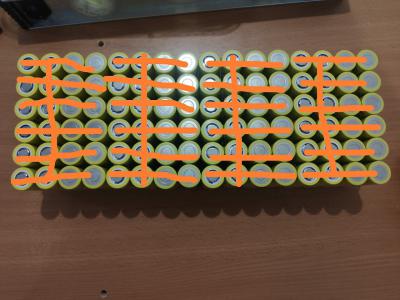

wxmsw
Цитата: Michael от 25 Сен. 2019 в 01:35Правильно к центру шины паять или сообще не шины делать, а звездой, тогда меньше перекосов будет.
Ближайшие к проводу БМС будут более нагруженымми, это ещё сильно зависит какими токами грузить, больше ток - больше перекос.
Ну и сама толщина шины по сравнению с толщиной провода вызывает вопросы, опять же если шина 2мм в диаметре держит ток с запасом, то ок,
но тогда зачем батарейные провода толстенные если это всё садится на тонкую шину.
И ещё это балансировочные провода в нахлёст т.е. очень желательно что бы они не пересекались друг с друом
т.е. в идеале нужно сделать дополнительную изоляцию между балансировочными и элементами батареи и затем ещё слой между пересекающимися проводами
т.к. в случае перетерся-перебился случайно и т.д. последствия могут быть плачевными.
Ну и сами провода тоже закрепить что бы неподвижными были.
Это только мои замечания которые бросаются в глаза, батарея конечно же будет работать, да ещё усатая защита предусмотрена что положительно влияет на безопасность.

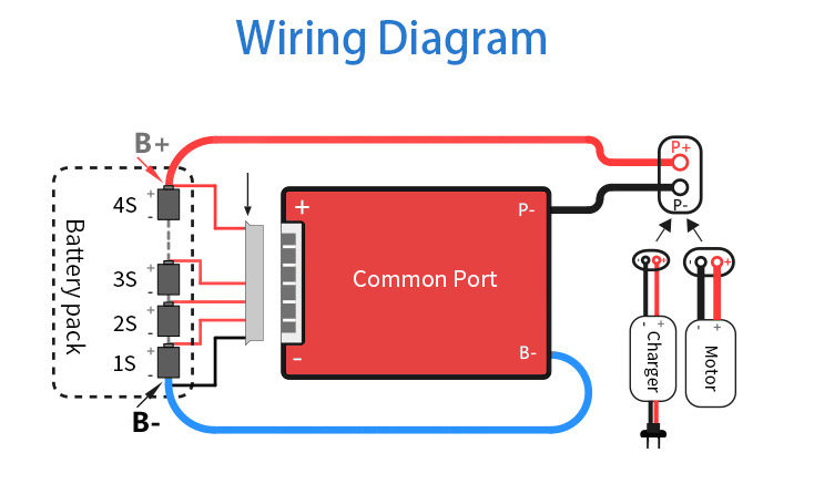

Спасибо за ответ, то есть если использовать шины толще и паять к середине шин выводы Bms,  как на фото красным отметил,то сгодится батарея?
Bms планирую такую покупать https://ru.aliexpress.com/item/32878960507.html?spm=a2g0o.productlist.0.0.193812eefmWeQ6&algo_pvid=75946c02-fd53-434d-b15d-39663ff5320e&algo_expid=75946c02-fd53-434d-b15d-39663ff5320e-0&btsid=76dd46de-47ac-4a52-b13d-44f49ddfa2d4&ws_ab_test=searchweb0_0,searchweb201602_2,searchweb201603_53
На 25 или 35 A покупать,мотор на 500w планирую.
Michael
[user]wxmsw[/user], вы чуть-чуть не так поняли идею.
Балансировочные провода никакой нагрузки не несут т.е. потребляют минимальный ток (мкА),
вот их особой разницы нет куда паять т.к. нет тока - нету просадок и перекосов.
А речь шла о силовых проводах, которые не желательно паять к краям.
Вы делайте, главное пять раз проверьте перед включением, как выше писали.
