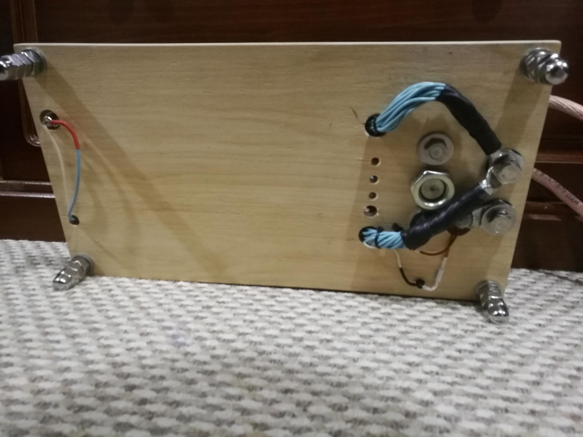

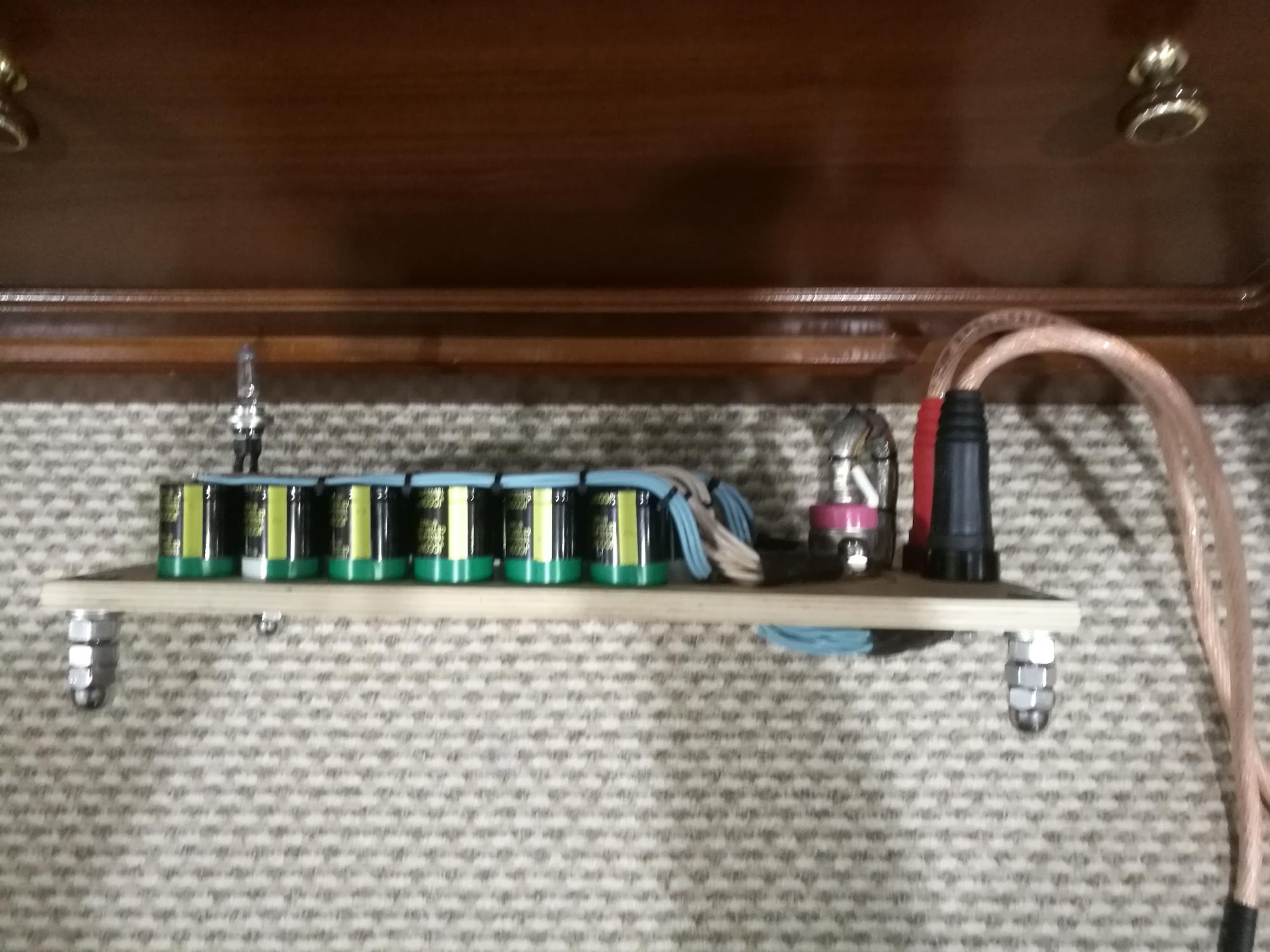

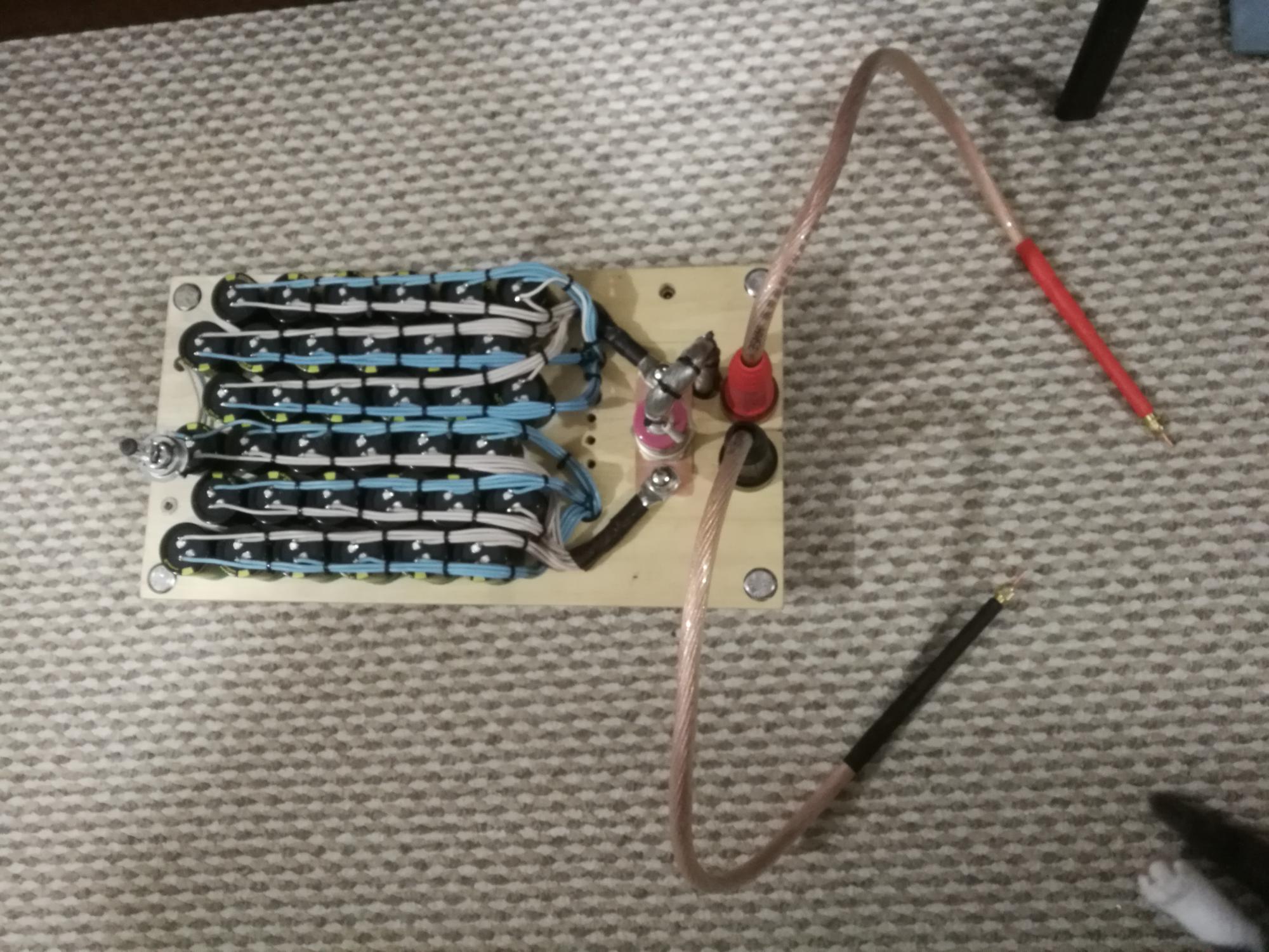

3. Сварочник собирал без всякой схемы. Обычная батарея параллельно подключенных конденсаторов, минус сразу на электрод, а плюс на вход тиристора, выход с тиристора на второй электрод. Управляющий провод через резистор 50 Ом и кнопку-выключатель на плюс конденсатора. В качестве кнопки использовал педаль с Али https://ru.aliexpress.com/item/32812522011.html?spm=a2g0s.9042311.0.0.274233edLtGsjs Силовые провода 35 квадратов с держателями электродов оттуда же https://ru.aliexpress.com/item/32811626116.html?spm=a2g0s.9042311.0.0.274233edLtGsjs
Зарядка конденсаторов реализована от универсального БП 120 Ватт с регулируемым диапазоном напряжений через галогенку на 24 вольта 70 ватт. В процессе эксплуатации выявились два недостатка:
1) Блок питания нужен вдвое-трое мощнее, чтобы получить комфортное время зарядки, и на момент подачи импульса его надо будет как-то отключать от батареи
2) Электроды нужно делать не из меди, ибо прилипают к никелю и точки получаются не очень аккуратные хоть и прочные.
В общем в дальнейшем сварочник буду косметически дорабатывать. Батарея конденсаторов и тиристор останутся как есть ибо с очень приличным запасом.
Конденсаторы 15000 мкф 63 вольта Low ESR - 36 штук вот отсюда - https://ru.aliexpress.com/item/32816717413.html?spm=a2g0s.9042311.0.0.274233edW4B4W6
Тиристор ТЛ271-250-9 с Авито
Все остальное из местных электро и радио магазинов.

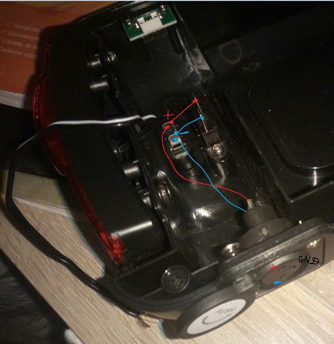

Всё правильно? И куда землю паять? И как припаять заднюю фару (аккум на 48вольт, фара на 12)
