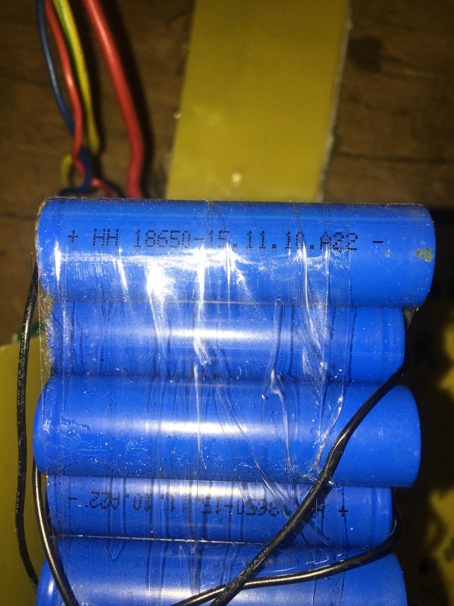

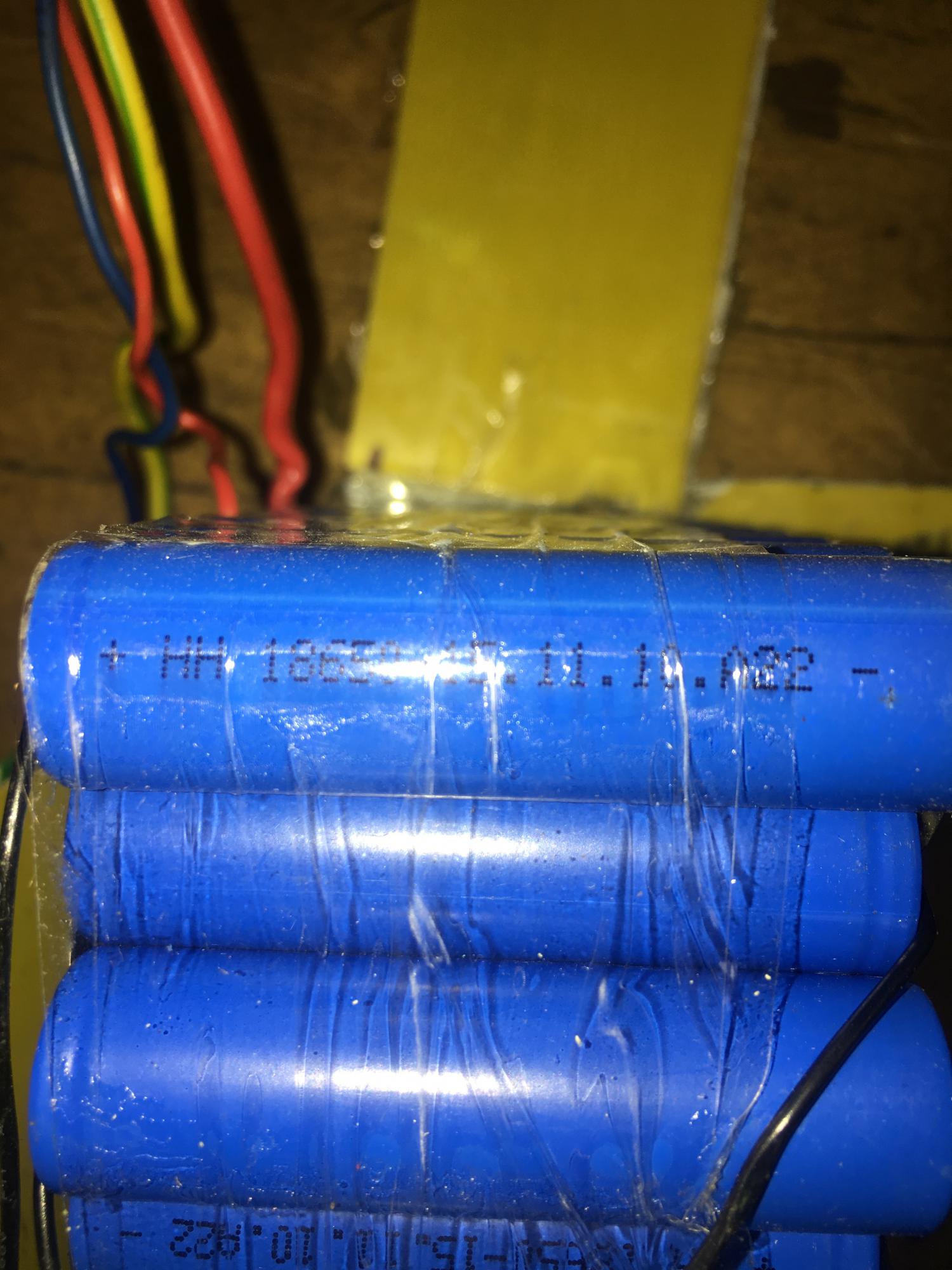

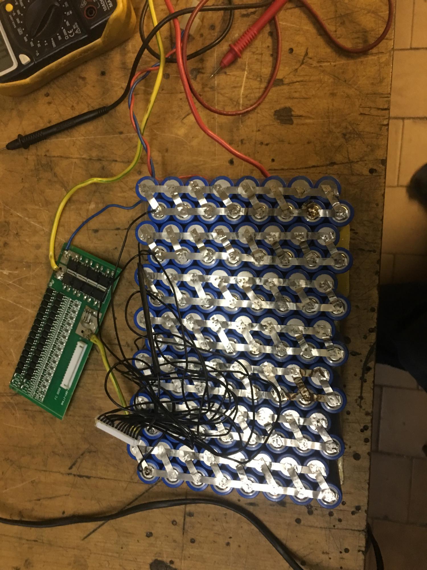

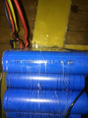

Привет уважаемые гуру!) Позвольте вопрос. Приобрел б/у самокат Rhino. МК-800w продавцом заявлена емкость аккумулятора 17 амч. Заряда хватает максимум на 10 км. Максимальная скорость 37км/ч По грунтовой дороге и с моим весом в 100кг. После зарядки аккум выдаёт 51.6в. Вскрыл, кое где перемычки лопнули , одна две банки потекли. Провод один идущий на плату отвалился (припоял). Перемычки тож припаял (не все, кислоты не было). Промерил все дорожки 3.66в на каждой. Запоковал все обратно, зарядил, лучше не стало 51.6в Так вот собственно и вопрос! Стоит ли отдать его мастеру для востановления или заказать новый? И аккумы то какие то странные. Ни фирмы, ни емкости! И ещё на плате постоянно горят красные диодики, так и должно быть?

Цитата: kirill-65 от 29 Сен. 2019 в 18:42Так вот собственно и вопрос! Стоит ли отдать его мастеру для востановления или заказать новый?
судя по анамнезу и фото, батарея собрана с нарушением всего и вся, когда оно аукнется вопрос лишь времени. Новую собрать будет проще, чем эту довести до адекватного состояния
spb-e
Если верить маркировке на элементах 15.11.10 если это дата изготовления . То скорее всего карачун уже  :neg: этой АКБ 9 лет.  Вердикт в помойку  :hello:
9II-I82-78-78
MoRoman
Цитата: spb-e от 29 Сен. 2019 в 19:58этой АКБ 9 лет.
У них же обычно не Д.М.Г а Г.М.Д т.е. ей 4 года.. но с карачуном согласен :)
