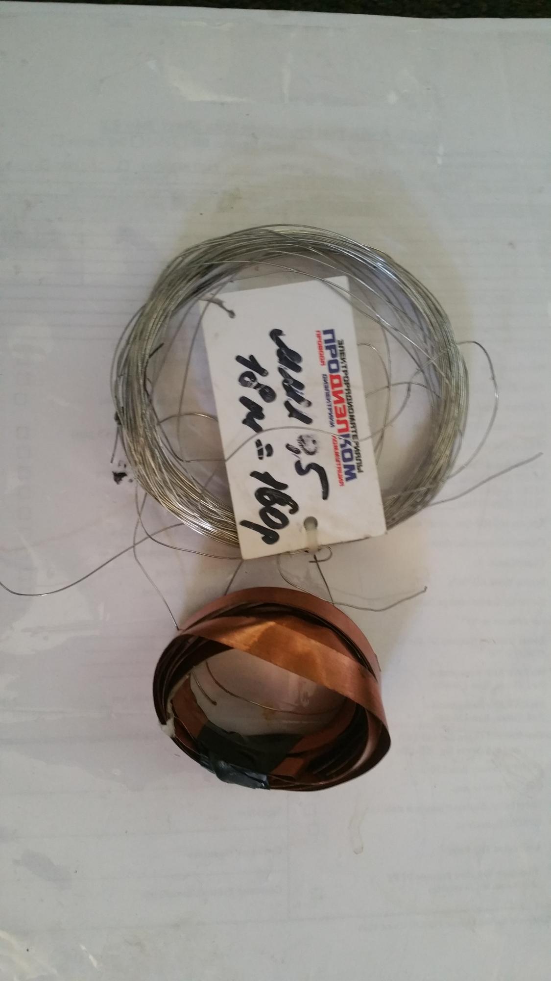

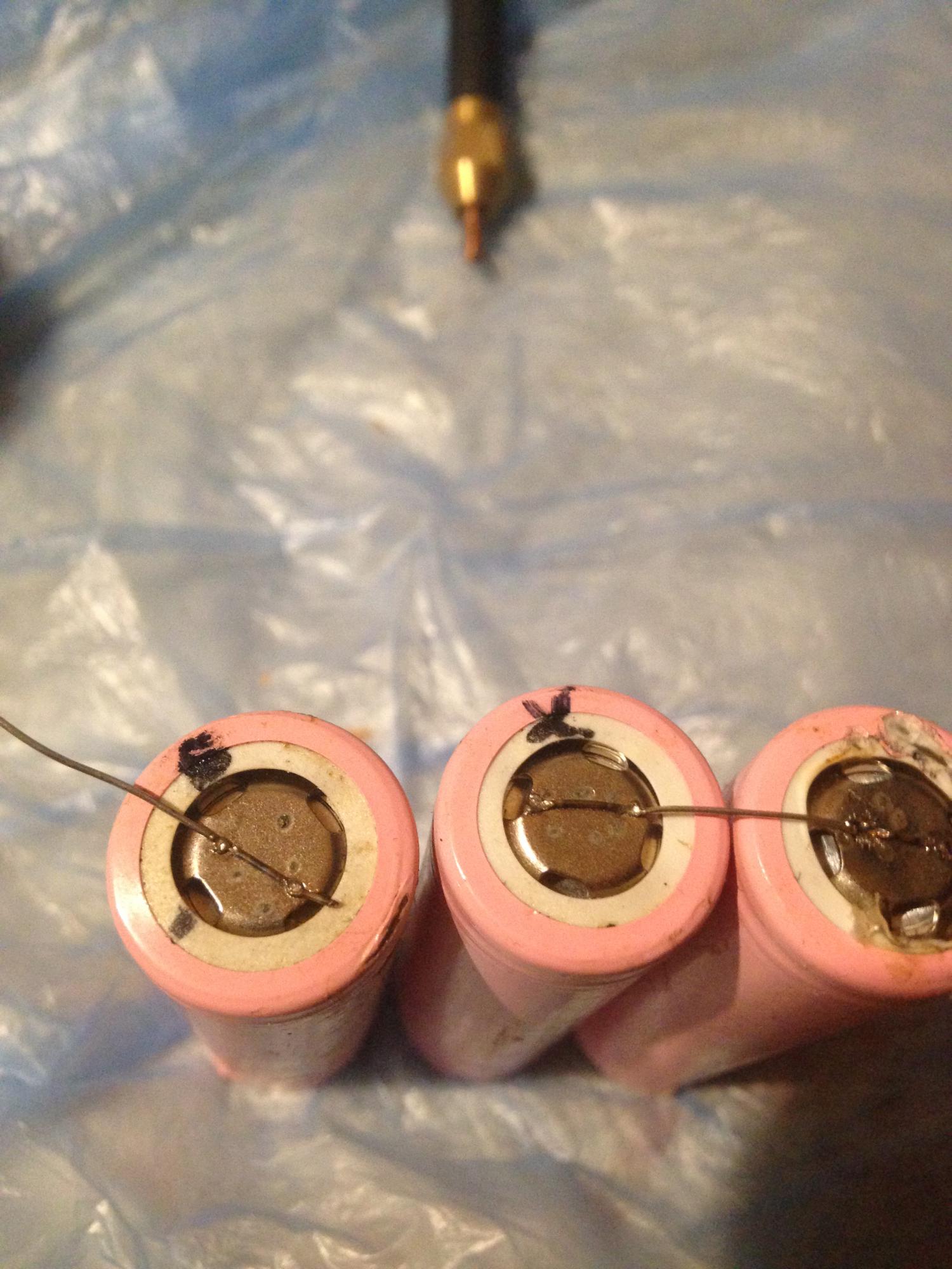

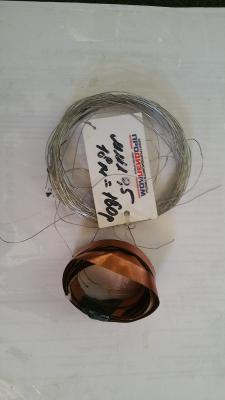

Паяльник, припой и флюс какие были,  кусок многожильного провода на усы и силового на шины в гараже нашел. Пол дня пайки не спеша на 60 элементов. Вроде неплохо и ремонтопригодно получилось.
Техпроцесс  для следующей батареи усложнять не собираюсь.

А есть что то аналогичное этому ,но не для пайки а для сварки (типа ленты с усами на манер теслы) ?
sergek1985
Не очень понимаю, что мешает вместо никелевой ленты приваривать усы? Я чего-то не знаю? Сейчас стоит выбор, использовать пайку/сварку, усы или ленту при сборке батареи на 400 элементов.
