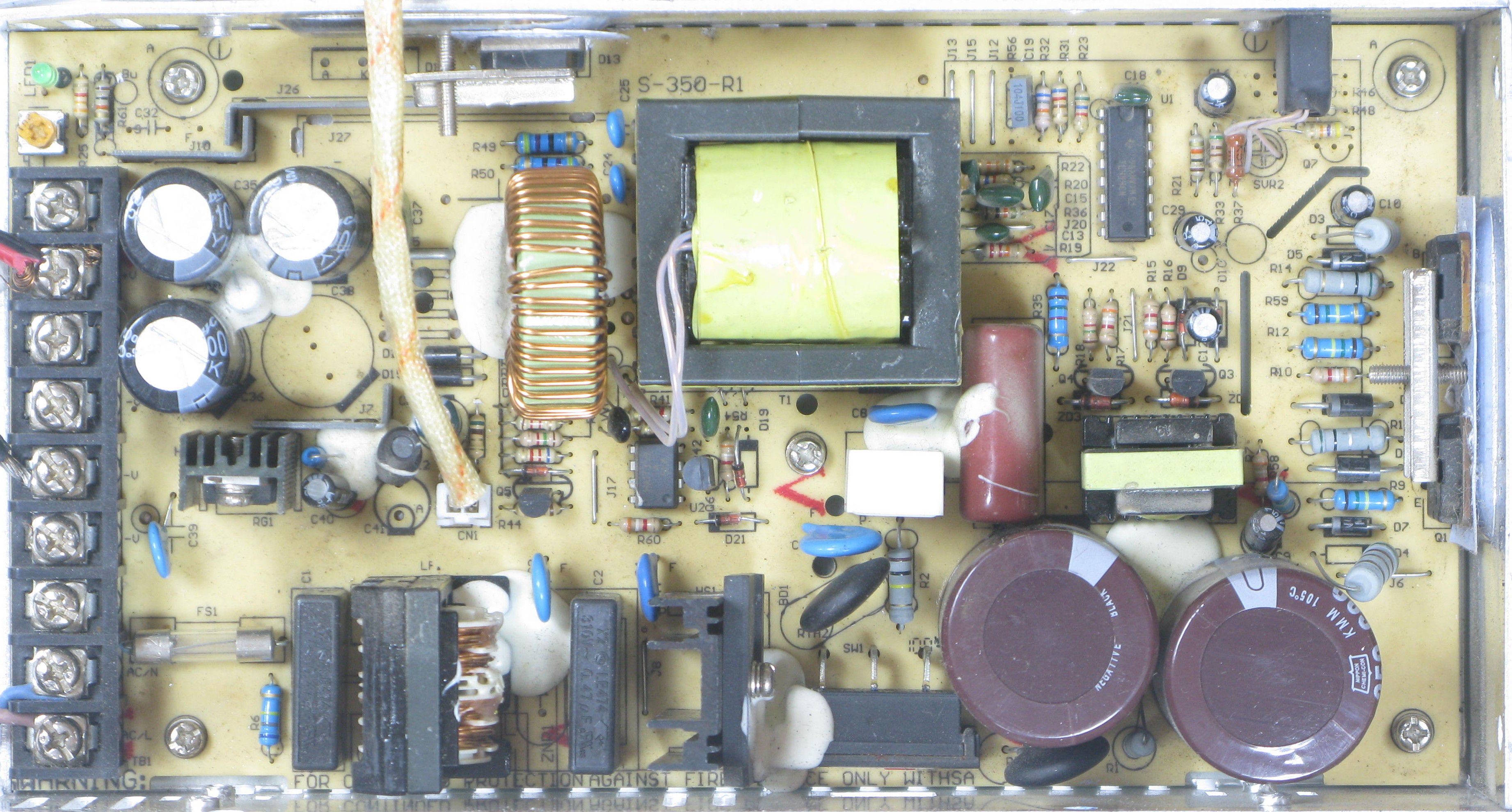

Цитата: tvigor от 18 Июнь 2013 в 17:50
В этом БП нет режима стабилизации тока! Есть токовая защита, вот она и трещит. Необходимо модернизировать схему для работы этого БП в качестве зарядки!
Это схема от другого БП, в китайце есть стабилизация тока, говорю как бывший владелец такого, проработавшего(и ныне работающего) пару лет. Купили пачку, сожгли штуки 3, дальше методом тыка пропатчили, 8А спокойно. Из патчей замена терморезистора резистором(как раз Андрей советовал, реально работает) для постоянной работы кулера и переменник на регулировку тока(при включённом кулере). Хотелось бы разобраться с влиянием кулера на ток, в виде хауту что ампутировать/заменить чтобы не влиял или наоборот снижал ток.
PS: На днях заказал себе такой для экспериментов, а то что-то все зарядки кроме чироки распродал, как придёт буду ковырять.
mr.Dream
Цитата: tvigor от 18 Июнь 2013 в 18:05
Ну например так:- В разрыв любого полюса (зависит от имеющихся транзисторов) ставим шунт. Параллельно ему подстроечный резистор (1 кОм) транзистор базой к подвижному контакту подстроичника, эмиттером к одному из выводов шунта, колллектор к светодиоду оптопары далее через небольшой резистор к противоположному полюсу БП. Транзистор оптопары к делителю напряжения (можно паралельно подстроичнику выходного напряжения БП. Необходимо добиться того чтоб при открывании транзистора (тот что к шунту) снижалось напряжение на выходе БП.
Подстроичник паралельно шунту регулирует ток (СС) штатный резистор фазу CV!
Как то так ;-)
это как самый простой, но не очень эффективный вариант по тепловым потерям. Типичная оптопара начинает срабатывать от около 1,1В, при 10 Амперах надо 15-ваттный шунт ставить  :-D. Ну и зашунторовать выход оптопары конденсатором во избежании возбуждение по ОС.
Правильнее "врезать" шунт в силовой "минус", брать с него измерения, и через какой то малошумящий операциониик задавать ток опорным напряжением.
Vladigit
Цитата: sava45 от 18 Июнь 2013 в 16:27
Убрал лампу, выкрутил до 8 ампер ток, но при включении кулера ток прыгает до 10 ампер и начинается такой треск. Этот БП меня уже достал.  %-)
Поставь на входе и выходе 78l12 кондёры на 470 мк тем более что на схеме  на выходе я не вижу. по ходу 7812 возбуждается и помехи фигачит в питание 494-ки.
а лампу надо 500-ку ставить.

mevial
Тут ко мне пришёл товарищ, купивший у меня аккумулятор с зарядником, поправить индикацию смартБМС. Заодно раздербанил и сфоткал зарядник. Регулятор тока на R37 и SVR2:
