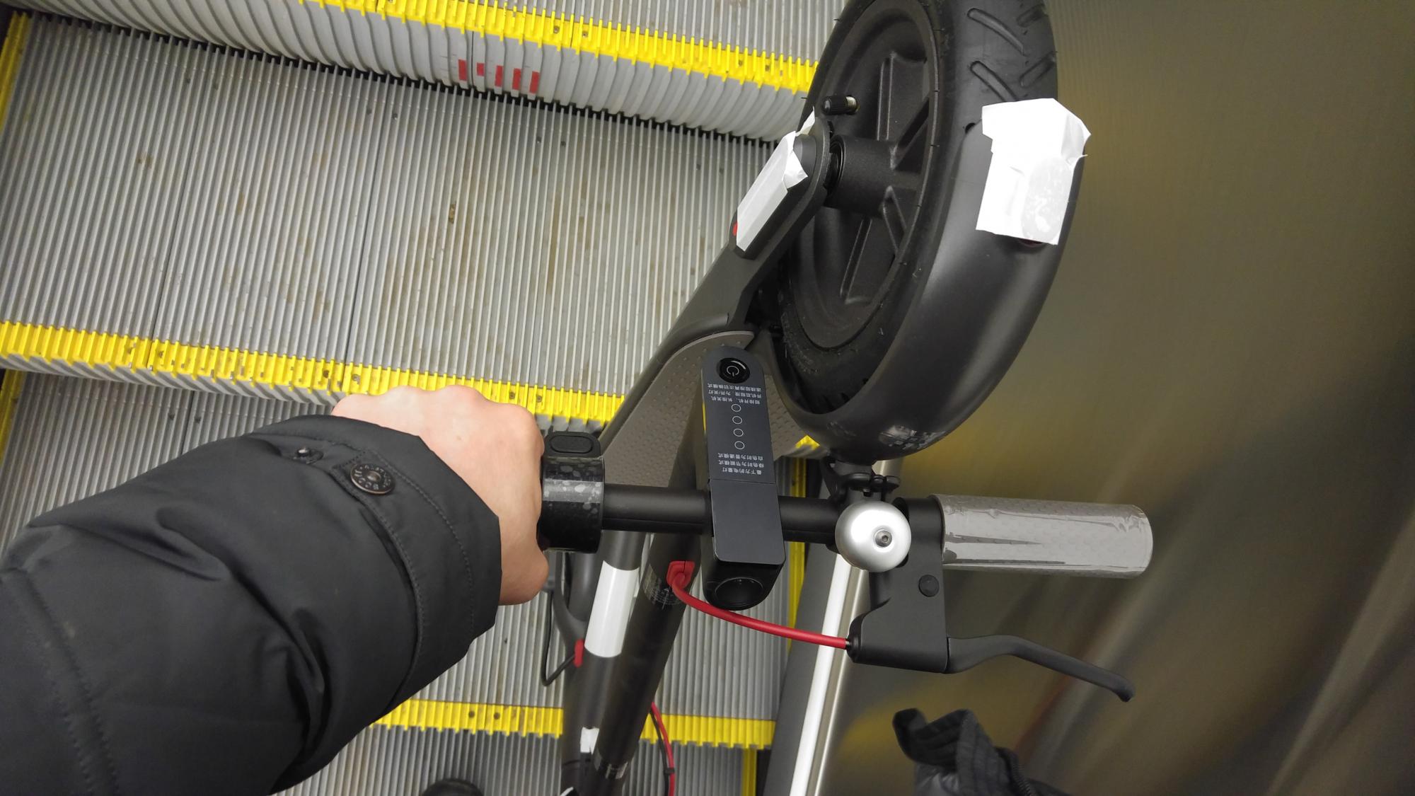

[user]LIST[/user], а вот как его поставить стоймя в какой-нибудь угол... Ни с одного боку, ни с другого, максимум кривовато на место "перелома" вилки можно опереть... Может, уже какие-нибудь аксессуары и на этот счет есть? ))) Ну или например крюк на стену...
ЗЫ: содрал защитную пленку с "пульта управления самокатом"... такая няшная матовость (второе фото в после выше) была... теперь страшный глянец =( Пора резать матовые пленки, как на экран смартфона )
Gloomy808
Она еще и царапается. Я тоже пожалел, что пленку снял.
