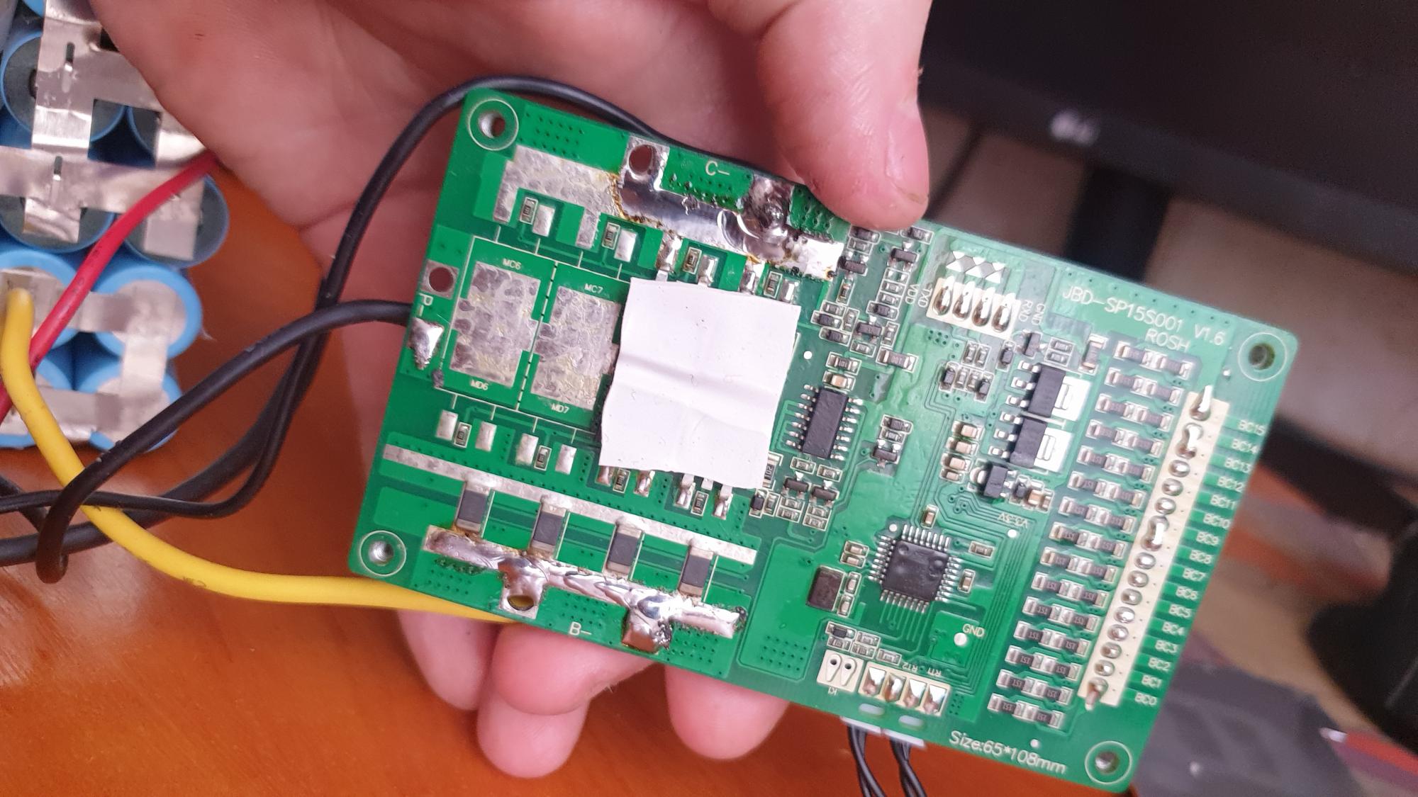

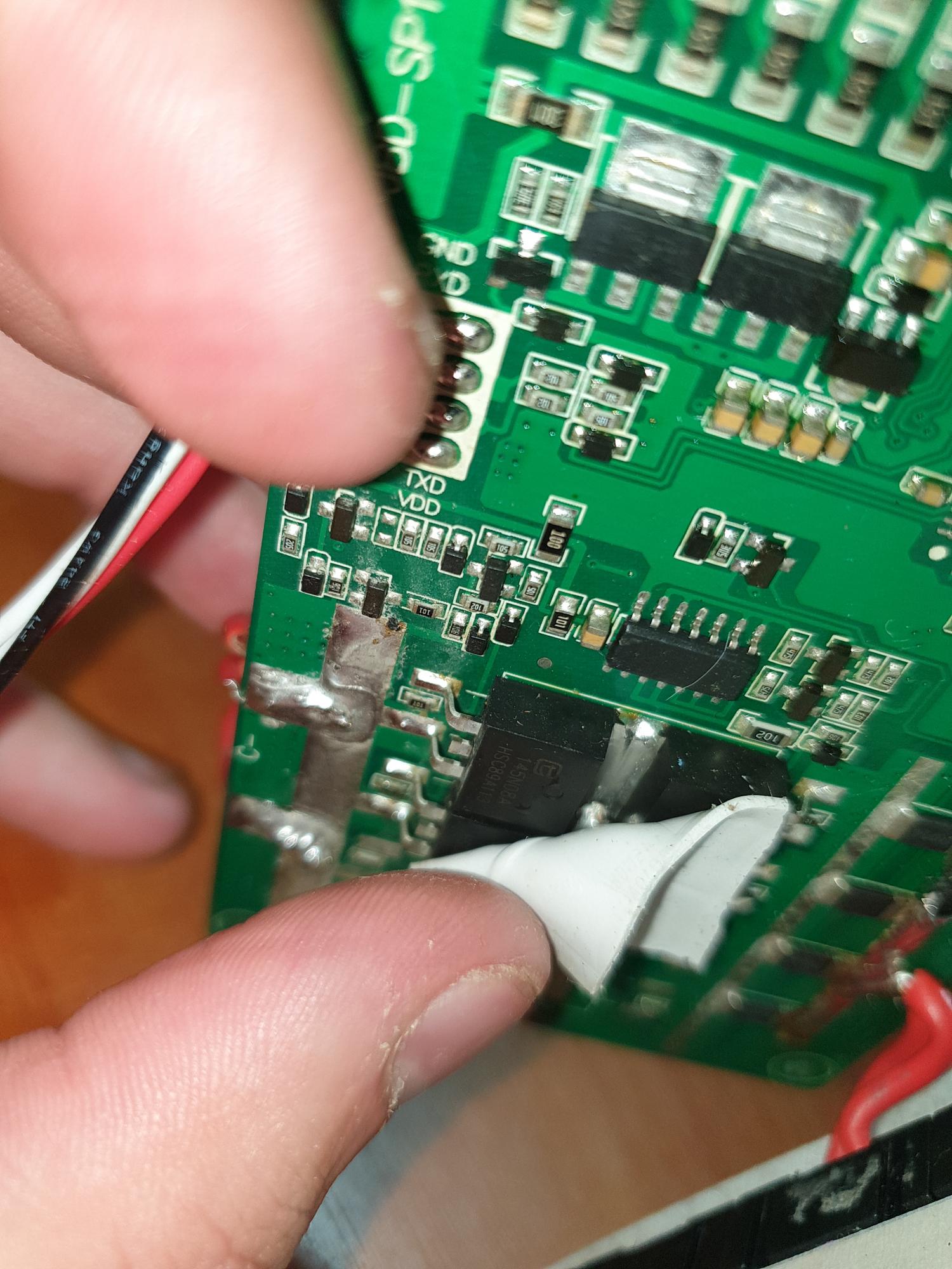

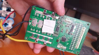

Всем привет, недавно тут решил поменять силовые провода на аккумуляторе, были по 2.5кв, которые были впаены только в одно отверстие на контакте бмс. Сейчас поставил по 4 провода 1кв и запаял оба отверстия. И после этого какой-то прикол пошел, бмс стала занижать ток. То есть если раньше она показывала ток зарядки 2.8-2.9а то сейчас 2.5 - 2.6. Тоже самое и под нагрузкой. Раньше 23-24а, сейчас 21. Я конечно подозревал что она завышает показания, но просто сам факт того что после замены проводов она себя начала так вести меня напрягает. Что это может быть? Канифоль всю с контактов смыл, шунтирующие резисторы тоже нигде случайно не запаял. Просто откалибровать и забыть может?
И второй вопрос. У меня бмс на 40а, соответственно на плате не запаяны 4 транзистора. Можно ли просто купить такие же транзисторы, впаять их и превратить бмс в 60 ампенрую? Остальная обвязка то вроде на месте
AndreyA
Цитата: Dimas_Tazov от 25 Июль 2022 в 00:46Можно ли просто купить такие же транзисторы, впаять их и превратить бмс в 60 ампенрую? Остальная обвязка то вроде на месте
Можно запаять, должна заработать.

Цитата: Dimas_Tazov от 25 Июль 2022 в 00:46Просто откалибровать и забыть может?
Угу. Отмотайте назад ветку, вы не первый. https://electrotransport.ru/index.php?topic=43442.1728#topmsg
TSDZ2 48v + Shimano Nexus 8
Dimas_Tazov
Не, так то откалибровать не проблема, просто интересно с чего это вдруг она начала занижать ток. Есть же какие-то причины
sofarider
Цитата: Dimas_Tazov от 25 Июль 2022 в 14:37Есть же какие-то причины
Если не лень экспериментировать - добавьте/уберите припой с дорожки где провода паялись. Думаю будет эффект.
Dimas_Tazov
Честно сказать уже лень, и бмс я к корпусу приклеил. Думаю просто откалибрую тогда и буду ездить

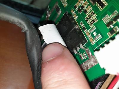

Privodchik
Нужна помощь, вышел из строя транзистор на входе балансировочный, все ячейки используются? где взять? Что ща он, никакой маркировки нету.. Сойдет любой похожий(по переходам)?

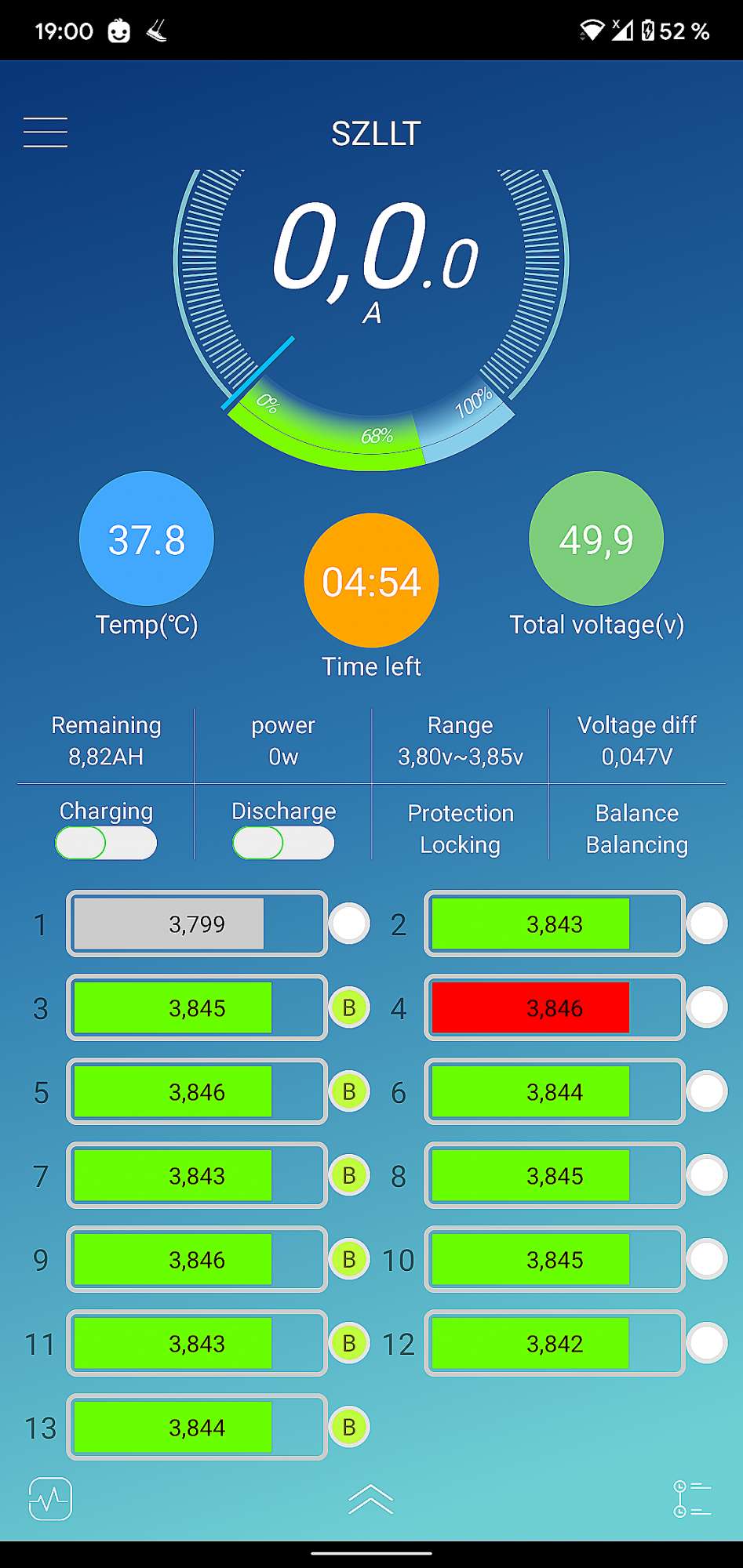

Violar
Не проявил должной внимательности при сборке батареи, и первую параллель (3p) собрал из заряженных до разного напряжения элементов.
Выравняются ли ячейки при дальнейшей эксплуатации и как это лучше сделать? Включил static balance, но что-то за полдня не заметил никаких подвижек. Как видно на скрине, эта ячейка даже не пытается балансироваться.
sofarider
Выравняются за 3 недели. Оно вам надо? Подкиньте зарядник на 1ю ячейку руками, разбаланс до 0.015В довести, а потом само сравняется если настроить балансировку.
Я cc-cv dc-dc преобразователь брал, 2 магнита с прикрученными проводами примагнитил к банкам.
