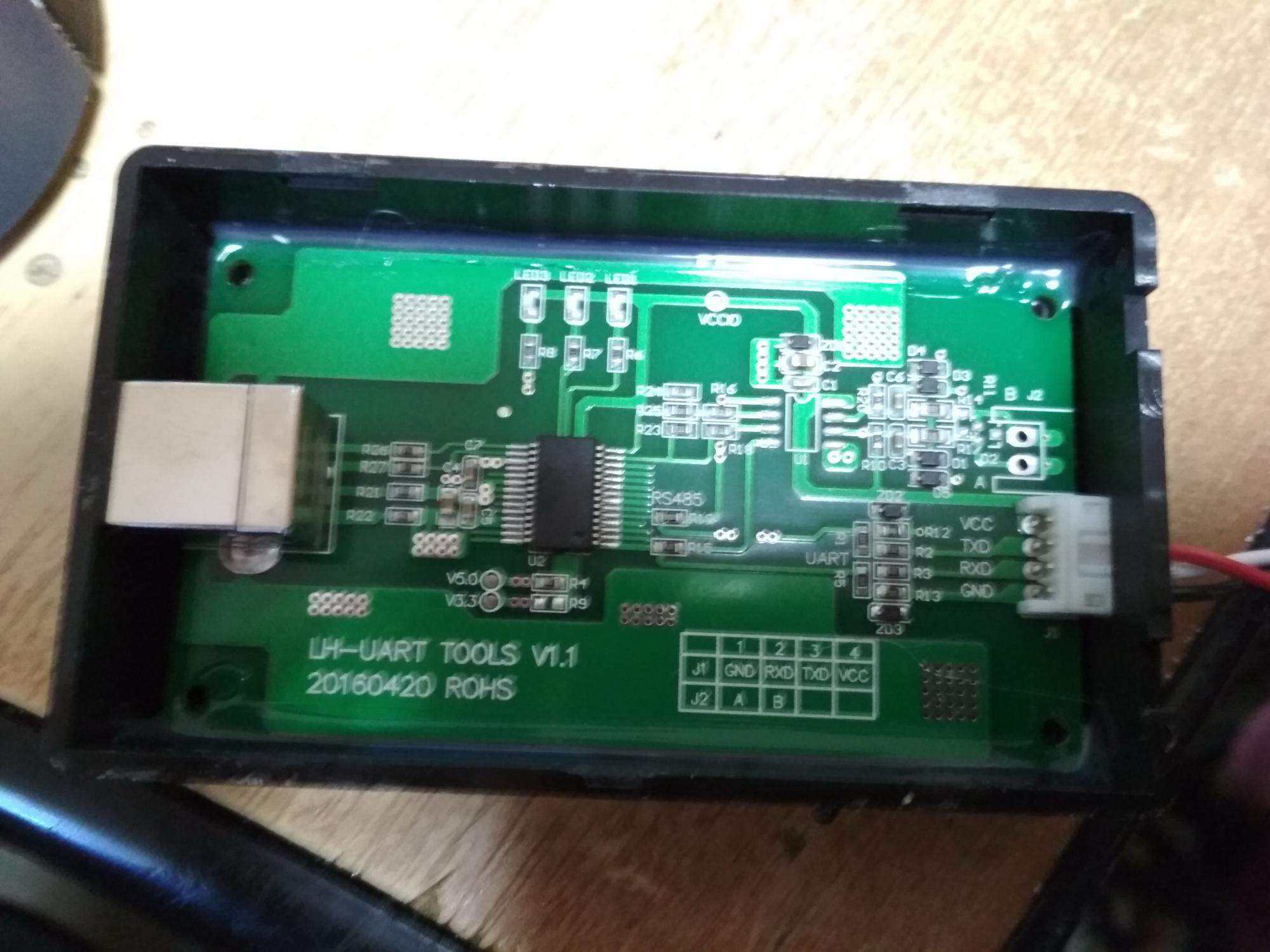

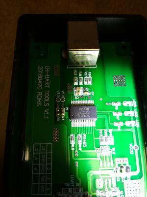

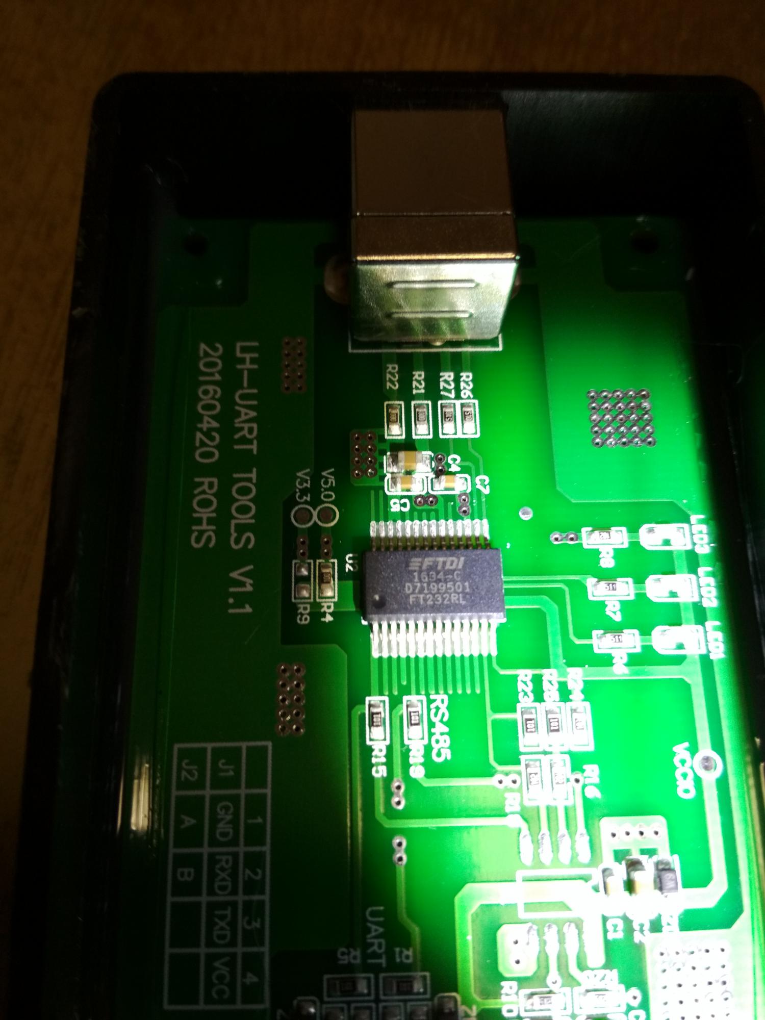

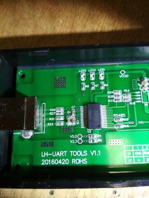

Цитата: Роман45 от 03 Июнь 2019 в 22:21вопрос к обладателям оригинального шнурка, на какой микросхеме собран, а  если в придачу еще и фото платки будет, будет вообще супер
Роман45
За фото спасибо. Купил USB свисток на микросхеме FT232, как в коробке. Соединился без проблем. Но радость была не долгой :laugh:
Еепром не читает, вываливает ошибку %-) Завтра еще помучаю бмску.
Скажите, кто в курсе, приложение под яблоко позволяет калибровать и менять другие параметры?
forummailandlogin
[user]Роман45[/user], та же беда.
[user]MoRoman[/user], а что там за резисторы и стабилитроны на выходе - не видно на фото.
Есть подозрение, что проблема скрывается именно там.

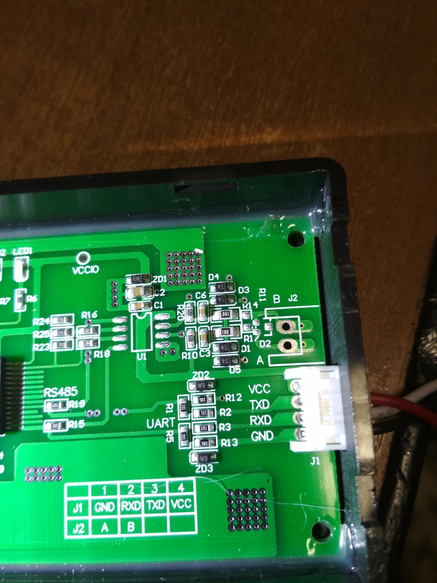

Роман45
[user]forummailandlogin[/user], возможно диоды для защиты. Хотя фотка замылена и не видно что куда идет, да и номиналы резисторов тоже невидно.
forummailandlogin
[user]Роман45[/user], это не диоды. И для чего они, сказать можно будет если детальней рассмотреть эту часть платы со всех сторон.
MoRoman
Ткните пальцем, какую часть сфотографировать, завтра попробую с фонариком, как чип фотографировал.
Роман45
[user]MoRoman[/user],  нужна часть платы, там где "выход" из коробки. Там кучка резисторов, пара диодов.
[user]forummailandlogin[/user], скорее всего одним концом "диод" сидит на земле, а вторым на сигнальной линии. При пробое линия вешается на землю. В телефонах так частенько сделано.
Добавлено 05 Июнь 2019 в 21:46
Вот эта часть интересует. Заранее спасибо.
forummailandlogin
[user]Роман45[/user], только это не диоды.
[user]MoRoman[/user], если не трудно, то и с другой стороны.
Я свой свисток подключал через опто-развязку - тоже не работало, подключил напрямую - заработала, но не надолго.

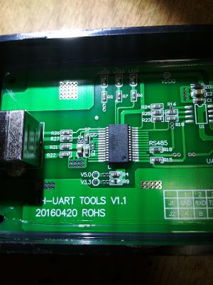

MoRoman
Цитата: Роман45 от 05 Июнь 2019 в 21:43Вот эта часть интересует.
Цитата: forummailandlogin от 05 Июнь 2019 в 21:55MoRoman, если не трудно, то и с другой стороны.
держите
forummailandlogin
[user]MoRoman[/user], спасибо. Имелась в виду нижняя сторона платы (тыльная).
MoRoman
Цитата: forummailandlogin от 06 Июнь 2019 в 09:42Имелась в виду нижняя сторона платы (тыльная).
Плата приклеена, посмотрите на первом фото, видно блестит полоса вдоль платы.
Извиняйте, отрывать не буду.

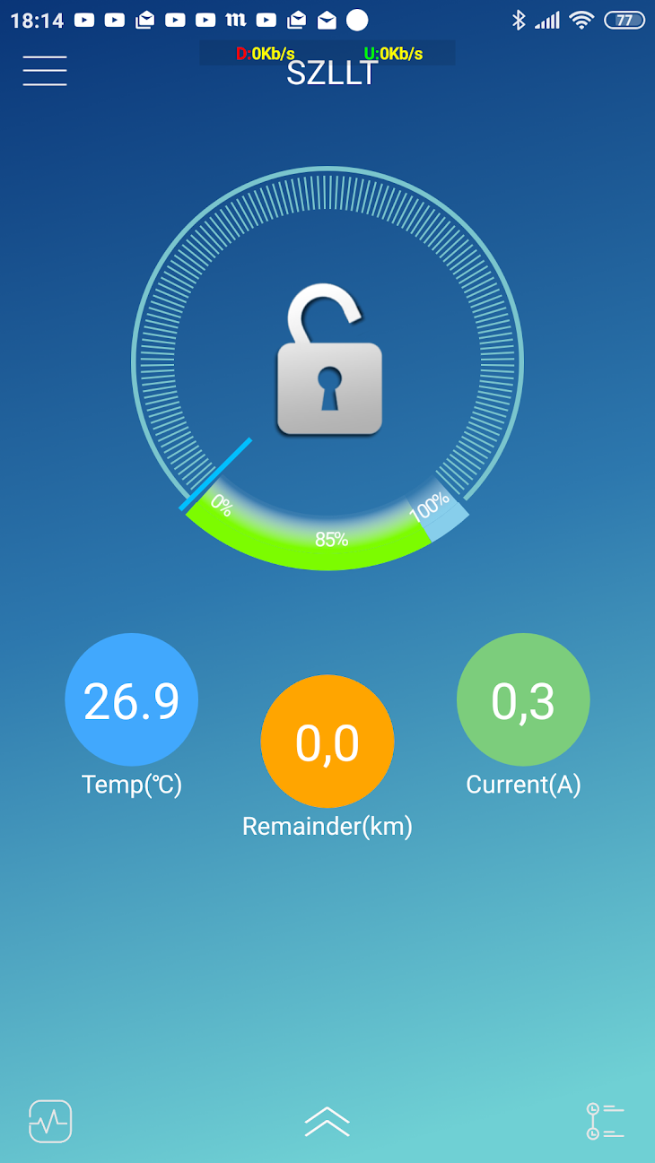

Мог кто подсказать.. в мобильном приложении при подключении батареи к зарядке, здесь показывает странное число, аж 41А !!! Хотя зарядное устройство на 4А.
При движении самоката (нагрузке) показывает правильные цифры (до -30А примерно). Но при торможении рекуперацией снова показывает неадекватные  вплоть до 88А, например. Почему же так? Может глюк в проге, это можно исправить? Явно же в 10 раз завышает показания, чем на самом деле.
forummailandlogin
olegZ
forummailandlogin
[user]olegZ[/user], руль. Ведь он же врёт. Так ведь?
olegZ
какой руль? ))) я ж повесил картинку, из проги этой бмс, там справа показывает силу тока при заряде и разряде.
svvas
Цитата: olegZ от 07 Июнь 2019 в 21:46
что калибровать?
БМС, что же ещё. Через прогу на ПК или айфоне.
Ненавижу людей пишущих "подшиБник" и "типО".
olegZ
через прогу на ПК все параметры настроил. Подскажите в каком месте править
