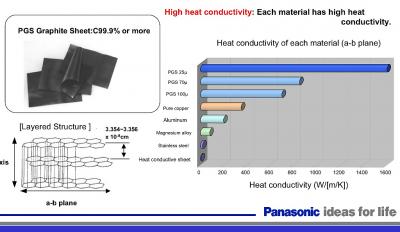

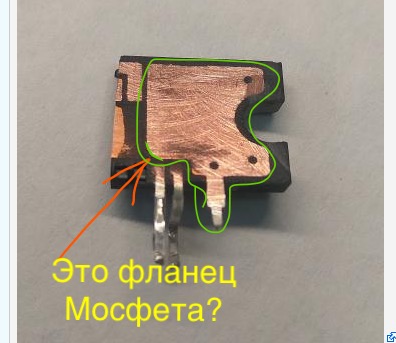

На этом фото кусок меди обведённый рисунком, это какая часть модуля FSFA2100?
Если это теплоотводящий фланец мосфета ( на обычных мосфетах теплоотводящий фланец=drain ), что если сделать аккуратный шлиф и через
https://industrial.panasonic.com/cdbs/www-data/pdf/AYA0000/AYA0000C27.pdf
http://eu.mouser.com/Search/Refine.aspx?Keyword=PGS+Graphite+Sheets
http://www.mouser.com/pdfdocs/thermalgraphitesheets.pdf
подобный материал отводить тепло на , например, медный радиатор?
Кто нибудь проводил подобные эксперименты?
P.S.: Вообще тут неоднократно говорилось что сгорает FSFA2100, а в этом модуле какая именно часть сгорает, я, по умолчанию, понял, что сгорает/сгорают внутренний/внутренние мосфет/мосфеты.

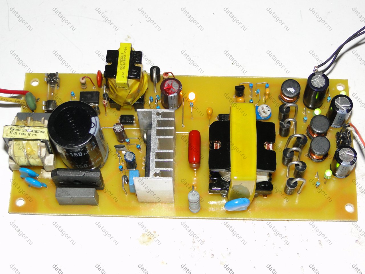

Вот проект на FSFA2100,
https://datagor.ru/practice/power/2669-integralnyy-asimmetrichnyy-shim-kontroller-fsfa2100-s-myagkoy-kommutaciey.html
на фото модуль установлен на радиатор:

Цитата: Серик от 05 Март 2017 в 19:27на фото модуль установлен на радиатор
Она у него работает на предварительный усилитель и с постоянной не большой мощностью. Здесь большой радиатор не требуется.
высоковольтный мосфет это.
ЦитироватьЕсли это теплоотводящий фланец мосфета ( на обычных мосфетах теплоотводящий фланец=drain ), что если сделать аккуратный шлиф и через
я не буду ничего пилить !
Производитель микросхем зачем-то делает полную заливку керамикой мосфетов - значит что-то знает ?
Файрчалд - уважаемая фирма и просто так ничего не делает.

Я давал картинку с тепловизора - не радиатор "белого цвета" а участок FSFA привинченной к радиатору, но это без обдува , а с обдувом там не так все плохо.
Повторяю: передача тепла через керамику на радиатор - плохая идея, да.

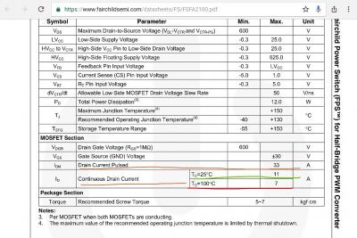

Какие крики???? Чип горит от перегрева на режиме 100Ач, из 300Ач доступных. Он не понимает, что по расчётам гореть не должен.
Если на 100Ач режим мощности = 100%, так может софт переписать???

расчет велся на полную мощность, т.е. токи = 30А по 15в выхода  :hello:
вот даташит:
https://www.fairchildsemi.com/products/power-management/offline-isolated-dc-dc/llc-resonant-and-asymmetric-half-with/FSFA2100.html
Design Tools брались оттуда-же.

Здравствуйте, уважаемый господин Alex_Soroka, спасибо за ссылки, будем ознакамливаться.
Естественно, делать микрошлиф и на обнажившийся метал ставить через высокоэффективный теплоотводящий материал ( способность проводить тепло в 2-5 раз выше чем у меди! ) радиатор это за гранью разумного.

На картинке, на диаграмме heat conductivity, в самом низу это материал типа "nomacon"?

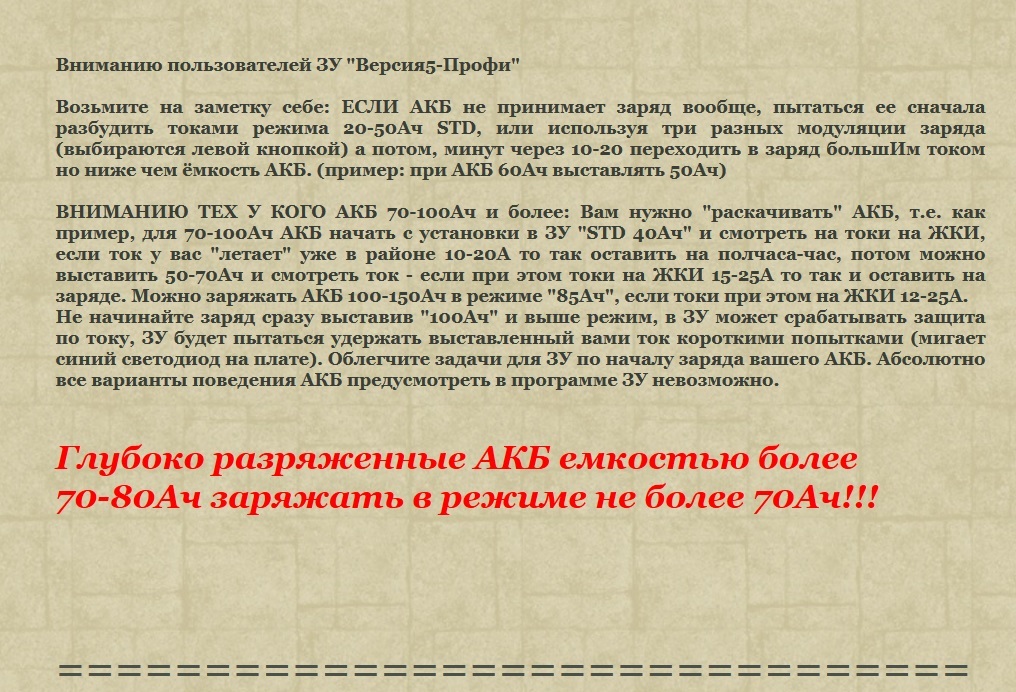

Где-то в темах про Версия 5 уже писали, зарядка на заведомо меньшем режиме, рекомендуют 70, до добивки, далее повышать режим до емкости .
https://electrotransport.ru/index.php?msg=1026539
При нагреве внутренний мосфет становится слабым, оказывается:

Глубоко разряженные АКБ емкостью более 70-80Ач заряжать в режиме не более 70Ач!!!
  Читать тут.
скан оригинала
