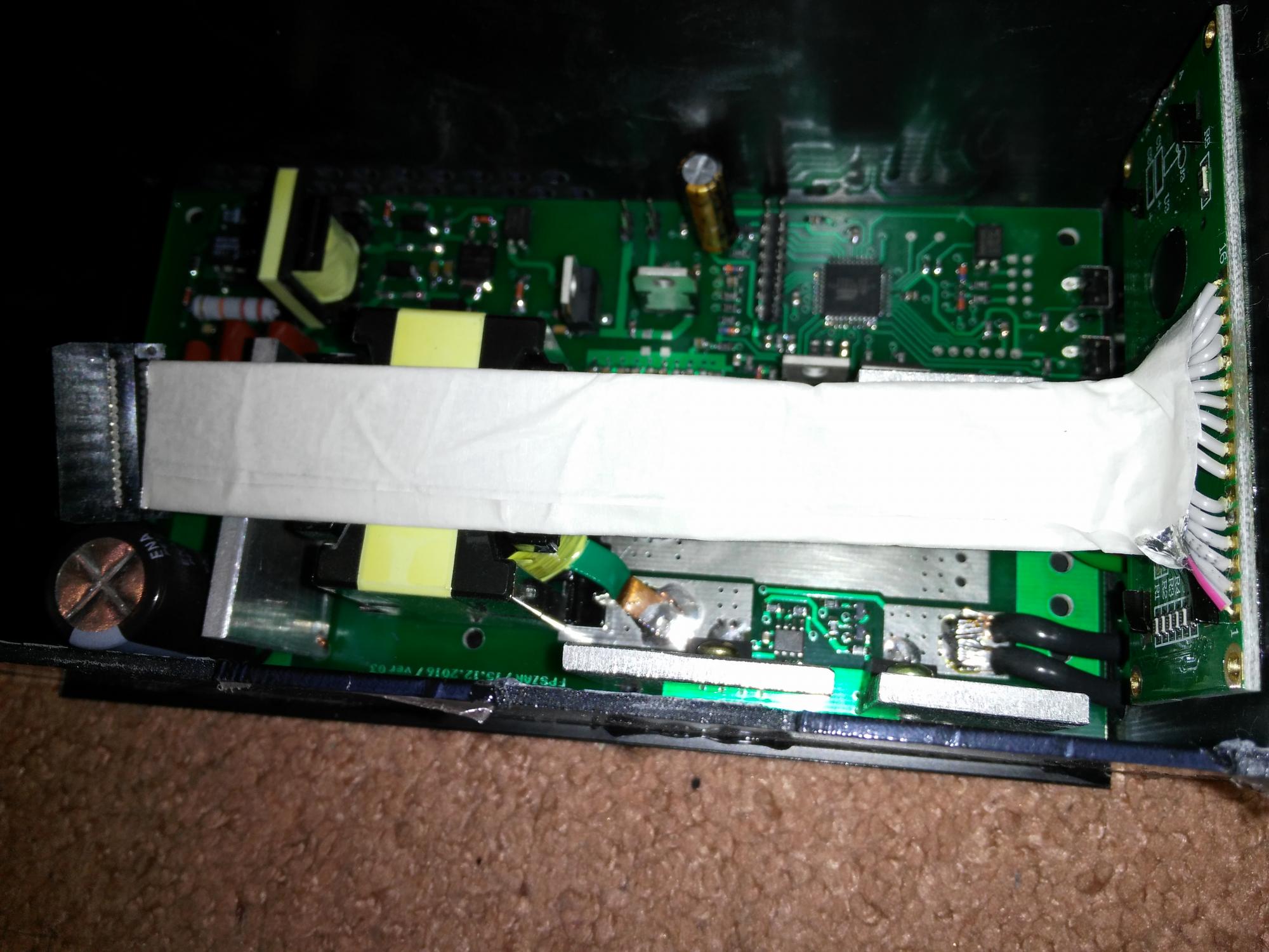

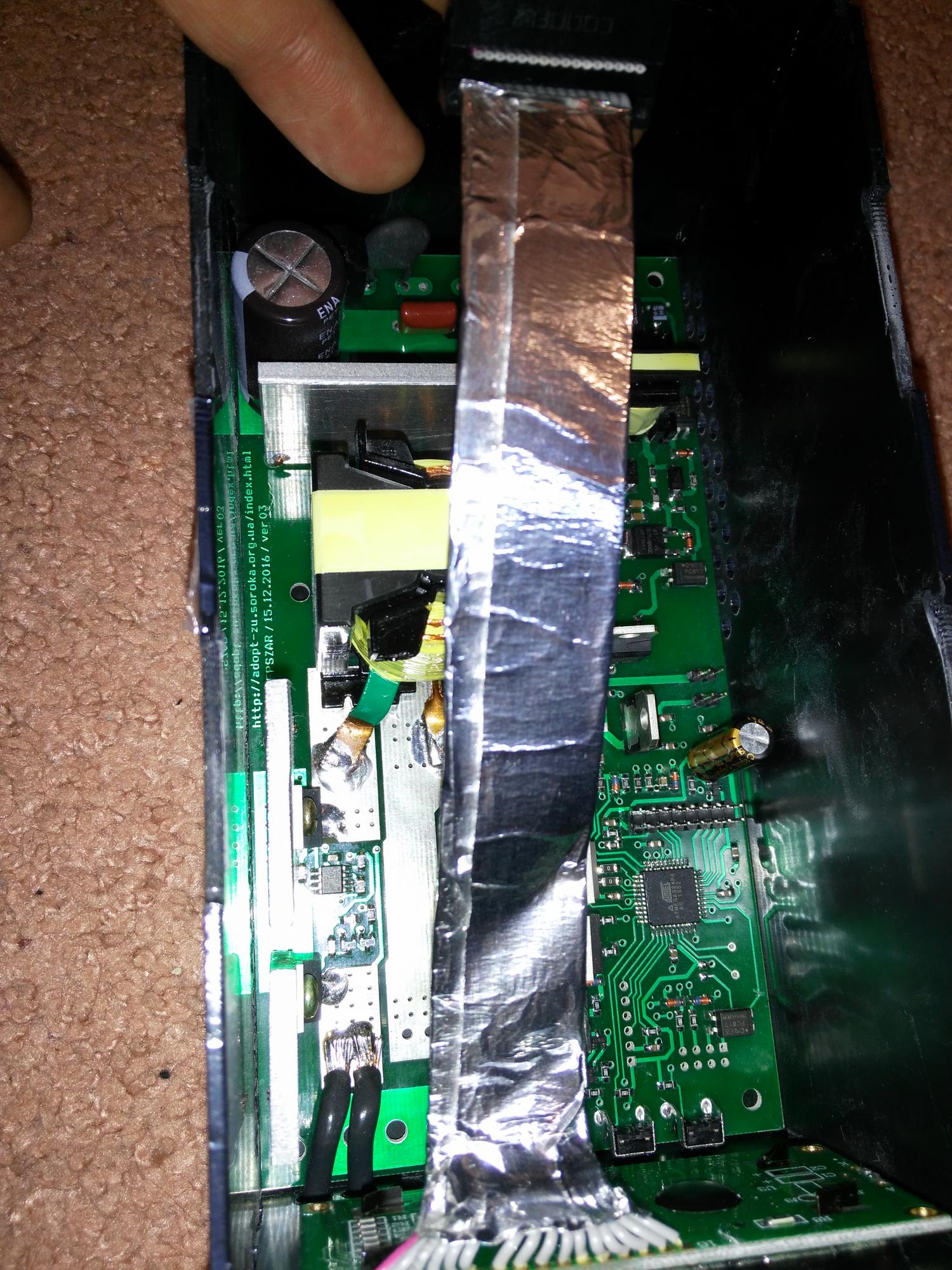

[user]Alex_Soroka[/user], Александр! Меня уже конкретно напрягают глюки ЗУ-5.
На прошлой странице я описывал как оно 1 раз прекратило заряд с кракозябрами, и один раз просто зависло не реагируя на кнопки с кракозябрами (продолжая заряжать).
Вы посоветовали протереть вывод под шлейф спиртом и заизолировать шлейф ЖКИ от ВВ помех фольгой.
Я это сделал. В виде фольги использовал фолгированный скотч (он проводит ток), для безопасности заизолировал малярным скотчем (звонил, ток не проводит)
Вот результат:
После чего вчера поставил на КТЦ акб 60 а/ч в режиме стд 40.  Все подключения и настройки строго по инструкции!

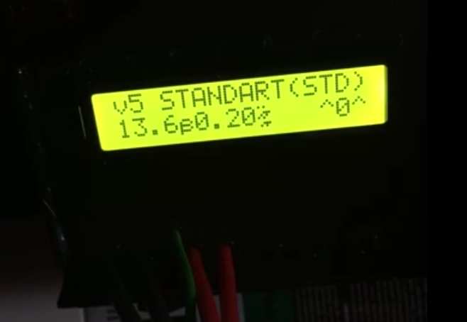

Сегодня в обед звонит испуганная жена, говорит, что ЗУ трещщит как сверчок громко, я попросил снять видео:
После перезагрузки работа возобновилась в штатном режиме. Через час попросил ее еще раз посмотреть как оно работает, дисплей опять глюканул:
После чего, опасаясь за безопасность, т.к. жена уходила я сказал выключить его.
Сейчас пришел с работы, запустил, снова все пошло нормально, и, пока писал сообщение, пошел посмотреть, спустя 15 минут работы:

ЦитироватьЯ это сделал. В виде фольги использовал фолгированный скотч (он проводит ток)
фольгу можно попросить "заземлить" на (-) в районе разьема ЖКИ на плате ? ...висящий в воздухе экран мало помогает...

Про замену ЖКИ я написал выше - но сначала попрошу "заземлить" (к (-) платы, а не выходной силовой площадки провода) ваш фольгированный шлейф. Если не уйдет проблема - предлагаю менять ЖКИ.
Вот картинку смотрите - где можно включиться "на землю".

и что произошло в первом видео поста выше? это не опасно для ЗУ? очень переживаю, чтобы не сдохло.
А так же у меня 2 новых вопроса:
О чем говорят такие частые попытки (разгон вентилятора и тут же торможение) без тока или с очень коротким импульсом?
И нормален ли такой звук в режиме модуляции? я чуть кирпичей не отложил....стд 30

Так там же модуляция, она звучит, а дисплюй выхватывает любые ее составляющие, в т.ч. не хилые выбросы на фронтах. Если мерять стрелочником, то все нормально будет.
А вот что показания явно подвисают и нерегулярные импульсы - непонятно, может алгоритм такой.

Цитироватьи что произошло в первом видео поста выше? это не опасно для ЗУ? очень переживаю, чтобы не сдохло.
ЗУ дает очень мощные выбросы тока, тут в соседних местах форума кто-то выкладывал лог с токовых клещей, правда лог как-то мне не совсем непонятный, в нем есть выбросы в "минус", чего быть не может, но на нем видно что макс. значения токов в Версии5 могут превышать 100А . Такие токи могут давать наводки на слаботочные цепи (шнур ЖКИ).
В силовой-же части ЗУ применен квазирезонансный преобразователь, он сам при работе иногда разные звуки  ;-D издает такие что вызывают удивление. Если есть подозрение что "как-то не так заряжает", просто откатитесь на одно значение вниз по току в настройках - и посмотрите что будет.
ЦитироватьО чем говорят такие частые попытки (разгон вентилятора и тут же торможение) без тока или с очень коротким импульсом?
говорят о том что не может "зацепиться" и застабилизировать ток, т.е. идет подача тока, напряжение летит вверх, ЗУ пытается снизить ток, а динамика напряжения все равно сваливает напряжение вверх, ошибка согласования, процессор сбрасывает ток и пытается снова с начала. Или переходные процессы таковы что попытки застабилизировать ток приводят к выходу за рамки предельного тока, и срабатывает защита в FSFA2100, тогда процессор это определяет по косвенным признакам и тоже перезапускает процесс. Все эти перезапуски видно по мигающему синему светодиоду на плате - если он горит то питание на FSFA2100 подается, если не горит - значит отключена силовая часть.
Если такое происходит - полезно проверить контакты с АКБ, мне рассказывали что иногда приходилось шкуркой клеммы чуть пройтись и эффект сразу сильно менялся - начинал идти нормальный заряд.
ЦитироватьИ нормален ли такой звук в режиме модуляции? я чуть кирпичей не отложил....стд 30
нормальный звук.  :hello:
Я пишу в инструкции что "напоминает пиление"  ;-D
просто на модуляциях ЗУ еще сложнее поддерживать ток, потому просьба применять разумный смысл в ваших опытах, и если не может поймать ток то вмешаться и вернуться к модуляции 0 и проверить контакты.
