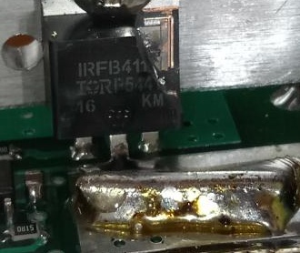

Привожу здесь фото с термосканера этого места ЗУ.
Условия сьема этого фото:
1) работа ЗУ в режиме STD 50Ач,
2) "голодный" АКБ,
3) без охлаждения платы ЗУ (что не рекомендуется) ,
4) после 15 минут такой работы-заряда.
Смотрите:
запись сделана специально чтобы проверить что греется и как сильно БЕЗ ОБДУВА.
Идея о "перегревается резистор 1Ом" не подтверждается тепловизором.
резистор впаян с большим количеством припоя по концам(ручная пайка), это работает как радиатор, вместе с широкой медной дорожкой к нему.

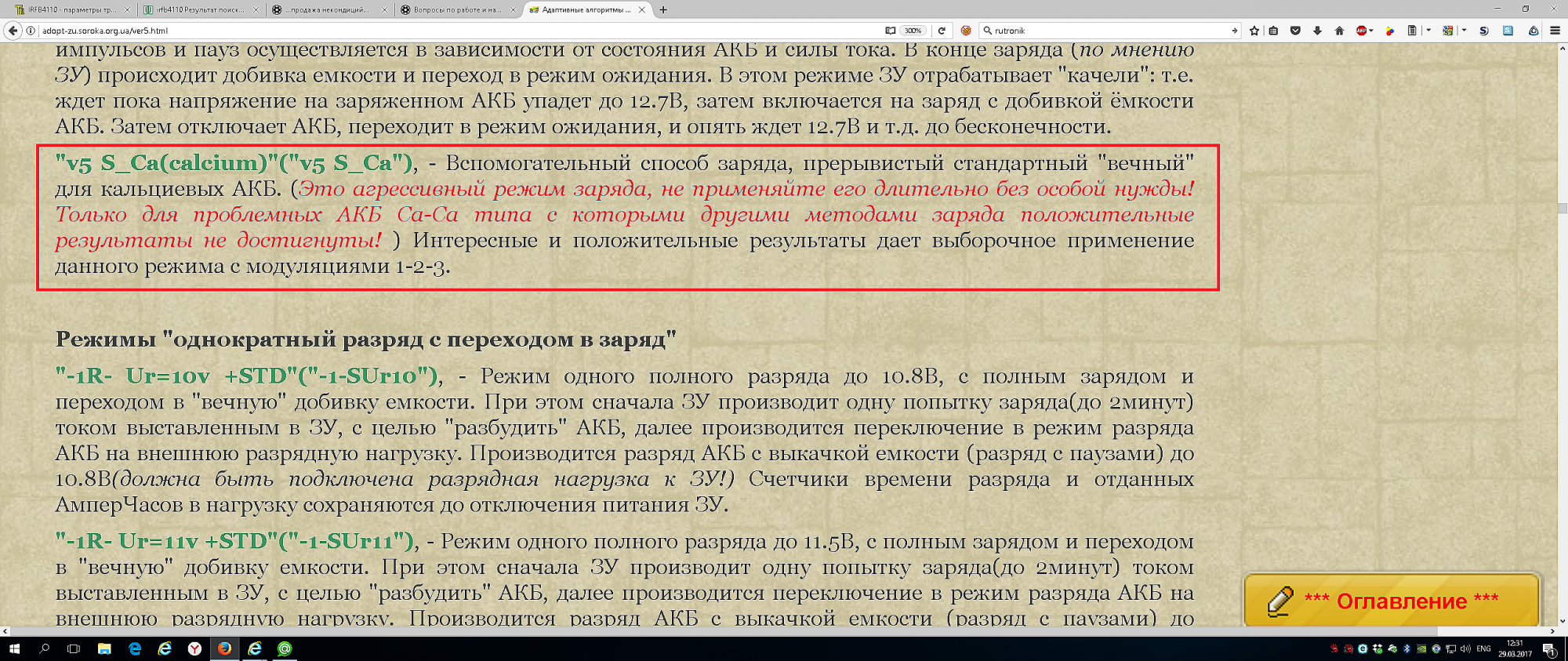

Александр, а можете сделать фото этого же места только на режиме "v5 S_Ca(calcium)"("v5 S_Ca") с 3й модуляцией 20Ач на проблемном АКБ?
У Вас в руководстве заявлено что данный режим даёт интересные и положительные результаты...  :kidding:

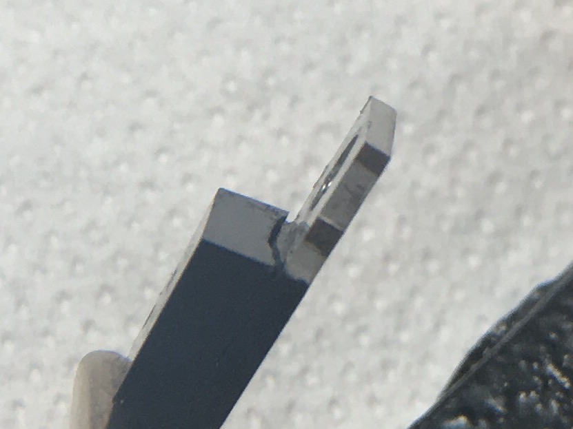

Цитата: ArturasM от 22 Март 2017 в 09:34
Случилось ужасное. После ночьной зарядки, утром зу нашёл сгоревшим. Работает только вентилятор и подсветка на пустой экран, на кнопки ни какой реакции. :(
Друг починил ЗУ. Заменил 4110 и 2505. Дисплей неработал по причине отломившиеся провода у платы, наверное што оборвал сам, когда нашёл утром без признаков жизьни и открывал корпус. Фото irl2505
на термосканере будет еще более сильный разогрев.
и без обдува это может привести к перегреву элементов!
...Я все больше убеждаюсь что люди купившие ЗУ вместо работ с АКБ занимаются "естествоиспытанием самого ЗУ"  :facepalm:
как в анекдоте про мужиков и японскую бензопилу...
Если у вас убитый кальциевый АКБ которому 4 года и у которого одна банка в нуле, то модуляции режимы от ЗУ ему уже не помогут, надо вскрывать-смотреть АКБ и принимать решение по ходу, а не просто "жарить" его всеми возможными и невозможными режимами...
Вот ещё один пример невозможности выхода из строя 4110, тоже наверное испытанием ЗУСа занимались? ;-)  Думаю такие радиаторы не эффективно отводят тепло, даже при обдуве вентилятором и годятся для использования только в стандартном режиме без модуляций...  :-\
Такое возможно только при одновременно открытых Q5 и Q10 при подключённом акб. То есть  короткое для акб  через транс. По другому эти транзисторы одновременно сжечь невозможно.
