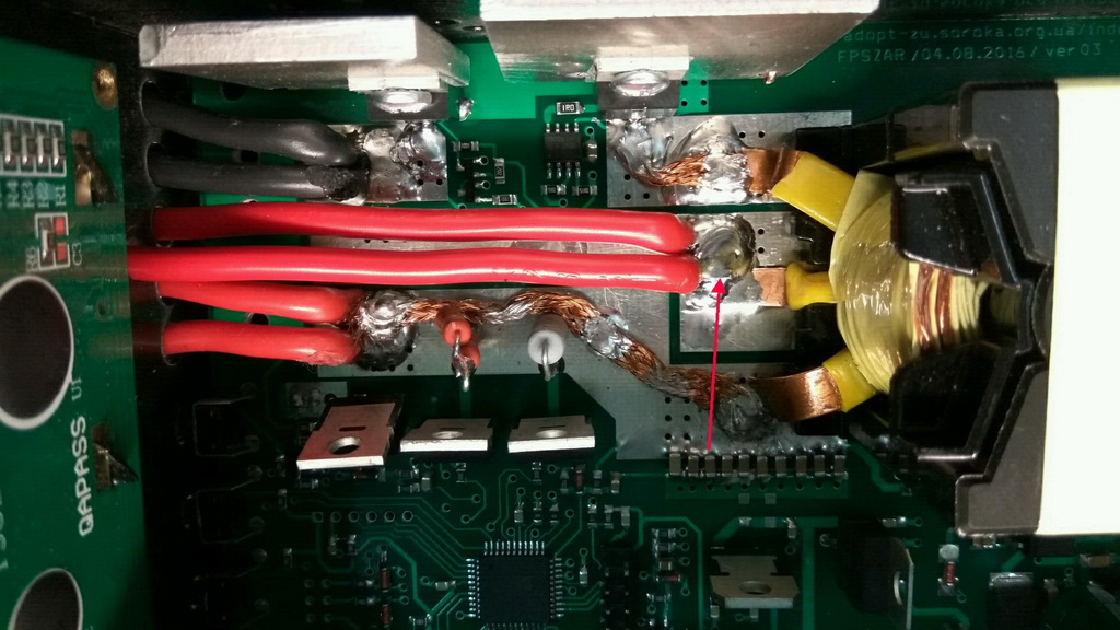

Неважно ни какая акб, ни std 7 или std 70- зарад не идёт.
https://youtu.be/Rf9fwj7A9cY
kuznechov119m
а не могло устройство в негодность прийти когда гайкой минусовую клемму накручивали , когда минус одеваешь ЗУС  секунды за две в режим рабочий переходит , если гайку дольше затягивали  могло  размыкание в период заряда происходить
AlexAi
[user]ArturasM[/user], проверяйте Q10.  Вы случайно когда меняли транзисторы радиатор на землю не посадили? Посмотрите с обратной стороны платы. Если можно сфотографируйте плату сверху и снизу в районе транзисторов.
И проверить Q3 и Q11, а также R18 и R22.

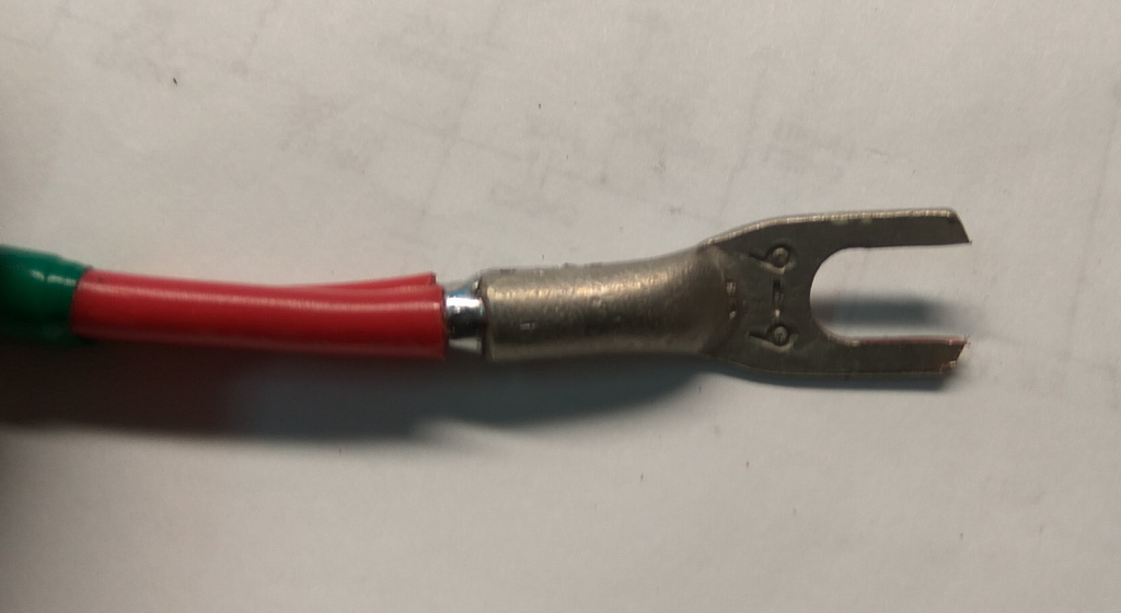

[user]Alex_Soroka[/user], куда и как подключить доп. провод для заряда отдельной банки 2V ? какого сечения? какой режим ставить?
Alex_Soroka
Цитата: ArturasM от 30 Март 2017 в 20:43
Подключил годовалую exide agm 80/800. Напрежение на акб до зарядки 12,544.
Прошло три часа- при паузу зу напряжение на акб 12,536. Што не так?
перед этим вашим пост мой читали?
ЗУ не может застабилизировать ток.
Откатитесь вниз по току - до 20-12-7 и смотрите что будет.
Добавлено 31 Март 2017 в 09:19
посредине между красным и черным проводом силового выхода из ЗУ "полоса" на печатной плате.
Это выход для 4В и 2В.
Цитироватькакого сечения?
из расчета 1мм2 сечения на 4А тока.
длина не более 20-30см, чем короче тем лучше.
Цитироватькакой режим ставить?
Инструкцию пробовали читать?

AlexAi
Мой временный вариант.
куда и что паять

ArturasM
Акб зарядил другой зарядкой. Отстоялась, напрежение 13,18. Подключил ЗУС5 std 7.
https://youtu.be/stnjEJON_3s
AlexAi
Nikola100+, KS18XL, inmo v8.
Alex_Soroka
Цитата: AlexAi от 31 Март 2017 в 10:56
[user]ArturasM[/user], Чините зу.
я бы начал с проверки контактов...
ЖКИ показывает ток, значит там импульсы на выходе есть, и ток от ЗУ к АКБ течет, значит ЗУ в норме.
Это или АКБ убитый в хлам, не может даже 10-15А удара тока держать, либо контакты-крокодилы где-то по дороге...
Токовые клещи есть ? что они показывают? (мультметр не ставить в разрыв провода заряда! он ток не держит своими проводами никакой)
AlexAi
[user]Alex_Soroka[/user], на напряжение в паузе перед началом импульса и в промежутке между импульсами посмотрите. На видео это чётко видно.
Alex_Soroka
да, точно!  :facepalm:
пробит полевик, напряжение сразу к 15в летит и процессор вырубает подачу тока.

ArturasM
Виновники Q3 и Q11, после замены заработало.
AlexAi, спасибо :)

AlexAi
#269
Цитата: kuznechov119m от 31 Март 2017 в 16:00
причина выхода из строя какая ,
Пробой стока Q10 на затвор.
просто под болт  крепление контакта  надёжнее  , в конце заряда  при откручивании минуса кнопку паузы держать можно , а вот при подключении заряда не приводит к таким последствиям ?
Не приводит. Но плохой контакт клеммы при импульсе тока крайне не желателен.
