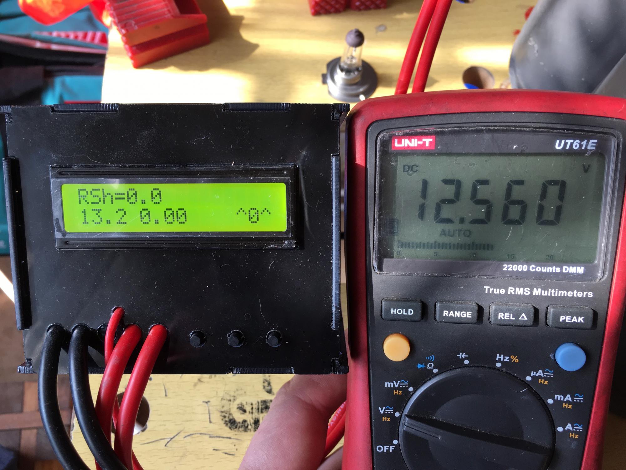

ArturasM
Всем доброго вечера!
Беспокоит несовпадение показаний ЗУС и тестера.
Swarovski
это норма, не беспокойтесь. ЖКИ ЗУ работает от процессора, и отображает со сглаживанием и  задержкой в 1-2 сек. То, что он показывает, никогда не совпадает с мултиметром, только если в паузе.
Токи фигачат импульсами десятки раз в секунду, ни ЖКИ ни мультиметр не успевают отобразить реальную картину, только примерные показания.

ArturasM
Да, в разряде. Но несоответстие показаний в любых режымах, и в паузе.
Это разряд, ни кто не фигачит импульсами.
AlexAi
[user]ArturasM[/user], проверю на своём. Но только завтра.
[user]ArturasM[/user], Разница всегда одинаковая 0,6В?

ArturasM
#284
Около 0,6В
Измерялки исправны
