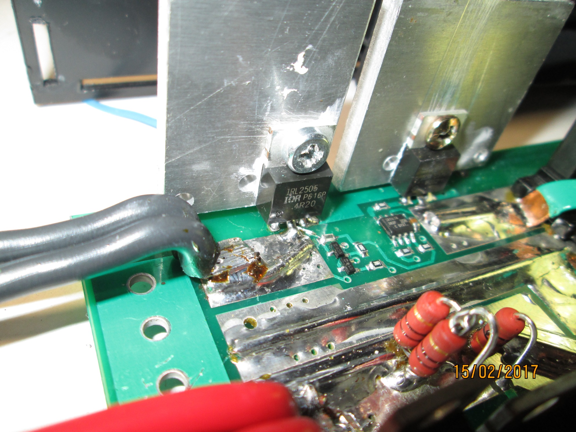

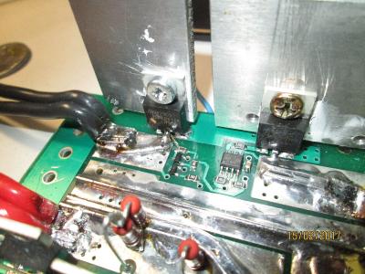

elektrik897
Цитата: Alex_Soroka от 15 Фев. 2017 в 11:53
Будете менять его на новый - посадите как у меня было - до "пеньков" выхода из кристалла.
Все сделал, как велено. :exactly:
вид справа
вид слева
Похоже и радиаторы увеличены?
