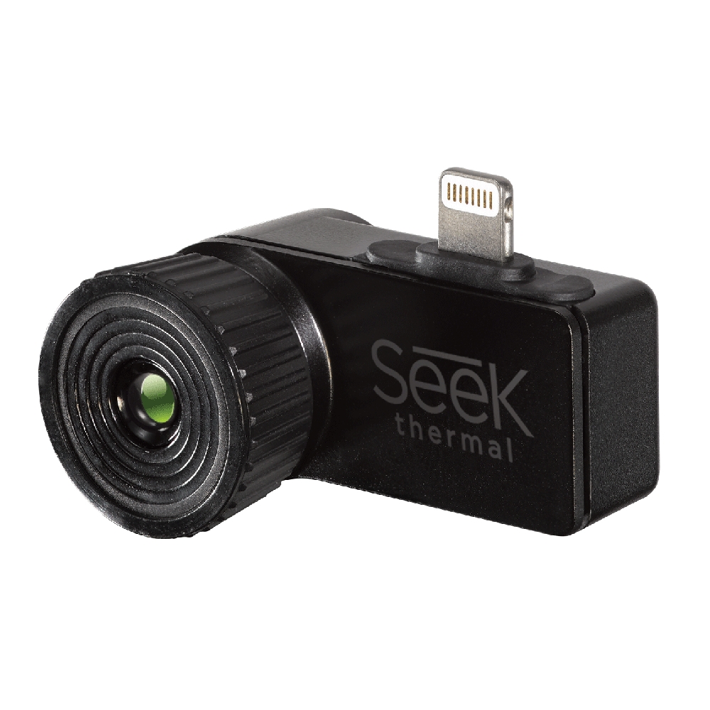

Серик
Цитата: Серик от 15 Фев. 2017 в 19:14
Приветствую всех участников форума!
Здравствуйте, уважаемый господин Alex_Soroka!
Какой лучше купить тепловизор для съемки аккумуляторов габаритами 1100 мм Х 900 мм ( высота: 600 мм )? Аккумулятор, например, 48В-630А*ч.
Интересует оптимальное соотношение цена-качество.
Доброго времени суток!
Ниже ссылка на обзор SEEK THERMAL XR приставки к смартфону, в  комментариях много полезной информации и ссылок  для интересующихся.
https://geektimes.ru/company/dadget/blog/278056/
Надеюсь ТС не будет против.
Меня интересует балансировка-разбалансировка элементов в аккумуляторе, и в том числе вид на этот процесс через термообъектив.
Спасибо.
