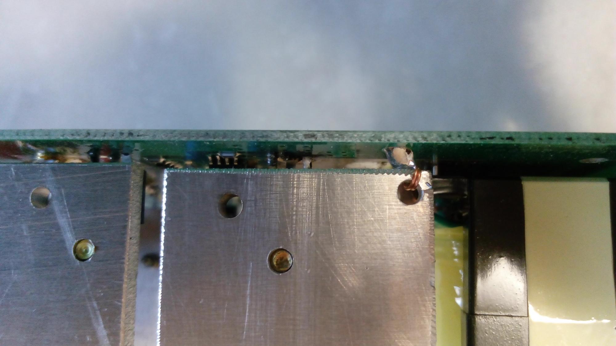

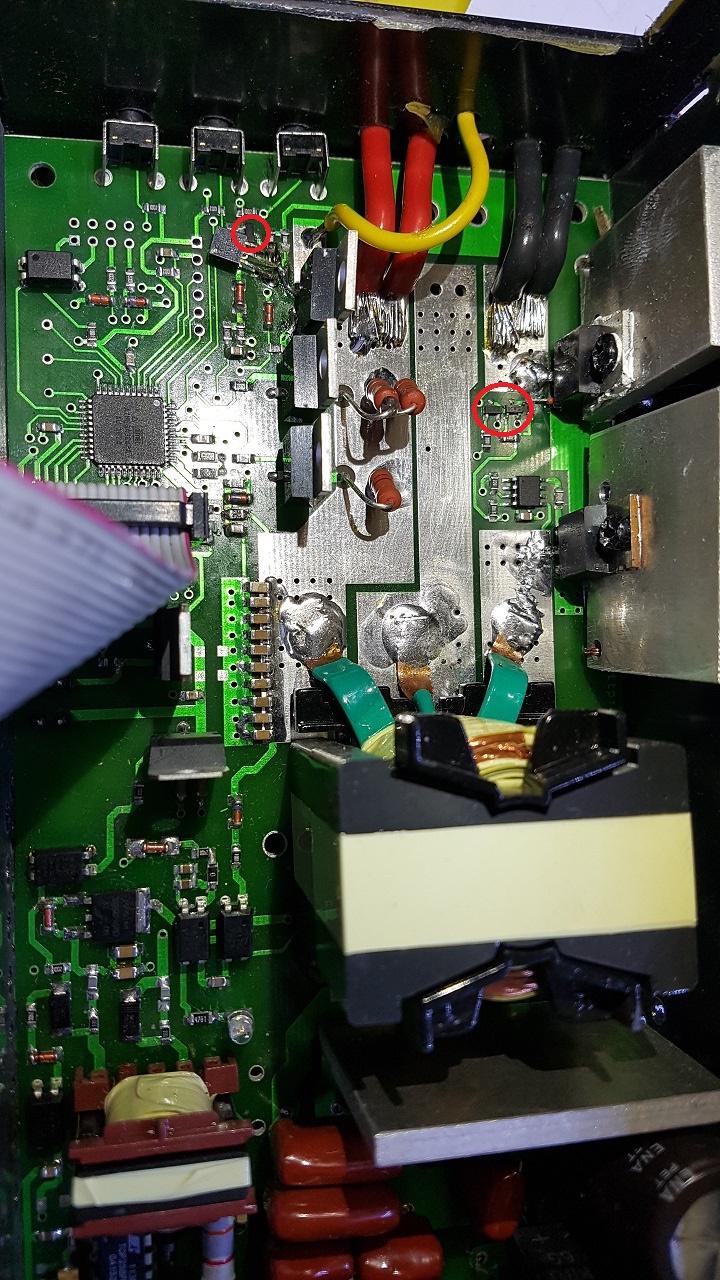

elektrik897
Цитата: Troy17 от 30 Март 2017 в 15:35
кривовато припаянный?
Он вообще не из "этой оперы" - "увеличенная версия". :-)
Troy17
Что это значит - увеличенная версия?
AlexAi
там и на затвор q10 вижу провод подпаян.  Но не стоит забывать, что проведение ЗУ до ремонта и после оставалось одинаковым.
Добавлено 30 Март 2017 в 17:01
корпус sot23 заменён на to92.
Nikola100+, KS18XL, inmo v8.
Troy17
А подробнее, для чайников.
elektrik897
#148
Штатный транзистор ВС817-40 в корпусе sot23 для поверхностного монтажа заменён на транзистор ВС817-40 в корпусе to92. Он большой. Красными кружками указаны штатные. Стоял такой же.

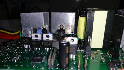

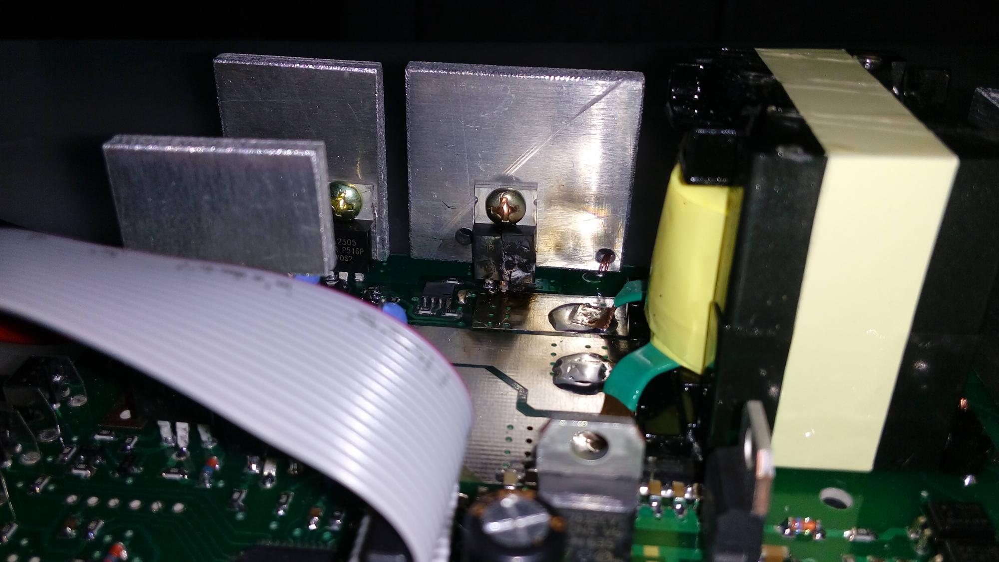

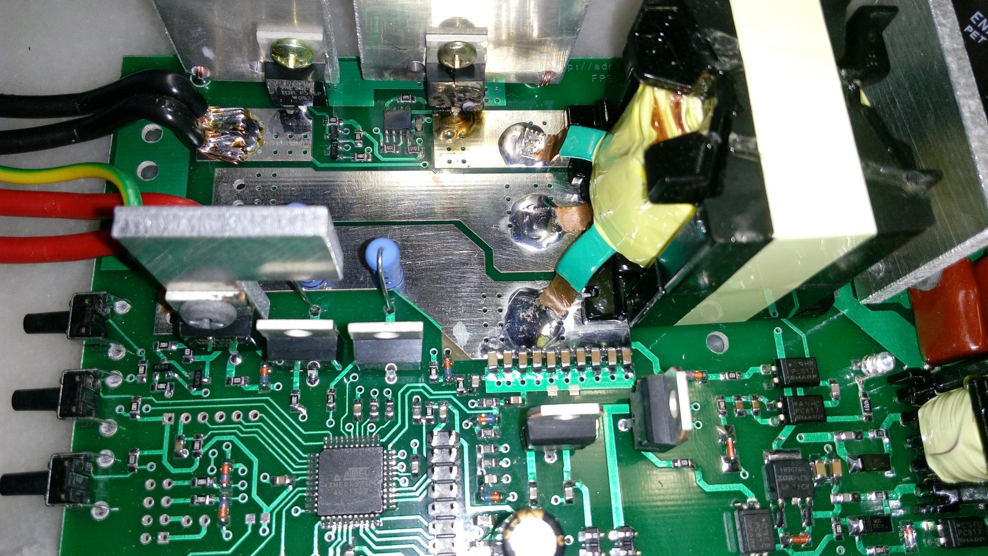

[user]AlexAi[/user],  Добрый!
Прошу помочь.
ЗУ - 5. Приехал в субботу. Для проверки были дозаряжены два новых с коробки аккумулятора 12v7Ah в режиме STD12v7Ah, мод.2. (Мод.0 - в холостую).
Дозарядил за сутки АКБ 50Ah, 12,3v сопр.0,062 (за 2,5 года, вечно не дозаряженный) на STD7-20-40, мод.2. Сделал КТЦ  -1R-Ur=12v + STD 12v7ач Мод.№2 - лампа разряда 10ватт. На добивке в 14,1v снял - через сутки 12,56v
Попытался зарядить акк. от UPS (12в7ач - 12,67В, сопрот. 0,18)
Вскрыт, сделан долив - 12,55В
Дозаряжен на STD12v9Ah Mod2  (на "0" не берет) За 2,5 часа добило- 2,36Ач - 13,1В
В 03.55 ночи поставлен на КТЦ  -1R-Ur=12v + STD 12v7ач Mod2 - лампа разряда 10ватт. При заряде, около 06 часов утра, пошел запах.
Отключил. Вскрыл ЗУ5. Результат на фото.
На элементе на правом радиаторе подгорел корпус.
На что менять?  Схемы нет.
Что проверять еще, что могло вылететь дополнительно к сгоревшему? Что сделал не так? Или просто элемент попался слабый?
p.s. судя по дисплею, на момент отключения "через паузу", визуально устройство работало и откликалось на кнопки и  продолжалась зарядка аккумулятора.  (В 19.00 на аккумуляторе 12,4v при отключении было 12,6v)
Мои действия?
Автоматическое адаптивное зарядное устройство
4 шт. "Версия7-Профи"
AlexAi
[user]open65[/user], Добрый день. У вас есть опыт ремонта РЭА?
open65
#158
Нет. Но на фирме есть штатный техник, ремонтируем оргтехнику.
Что ему надо сделать?
AlexAi
Даже не знаю, что вам посоветовать. Техник и оргтехника это не то. А чинить РЭА "по рецепту" невозможно.
Горелый транзистор это IRFB4110, его менять. Слева на радиаторе IRL2505, его проверять, так же проверять 2 транзистора в его обвязке, и резисторы. Проверять микросхему IR1167А на короткое по питанию.
Неисправные элементы заменить. И всё должно работать.
