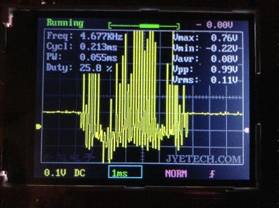

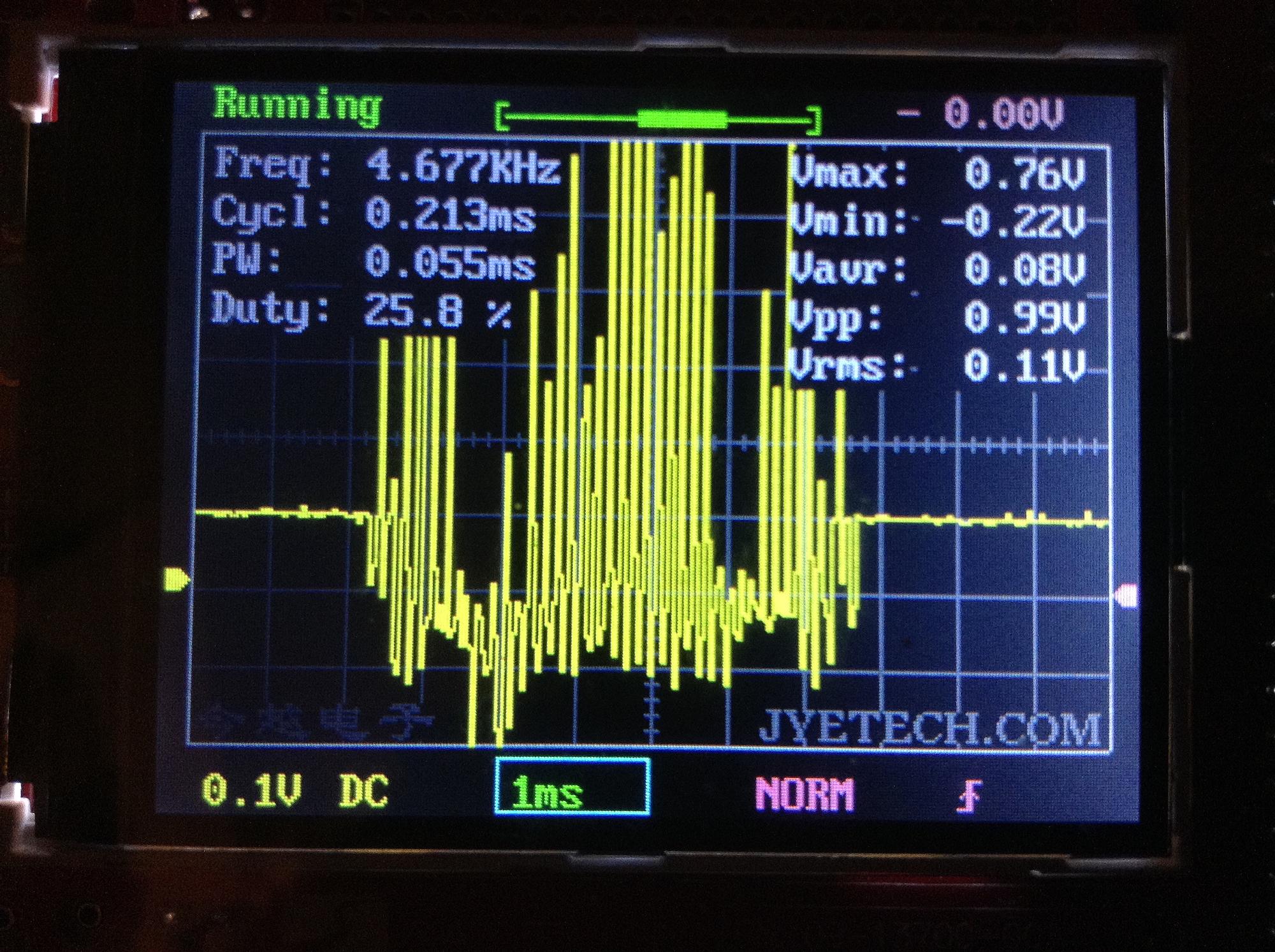

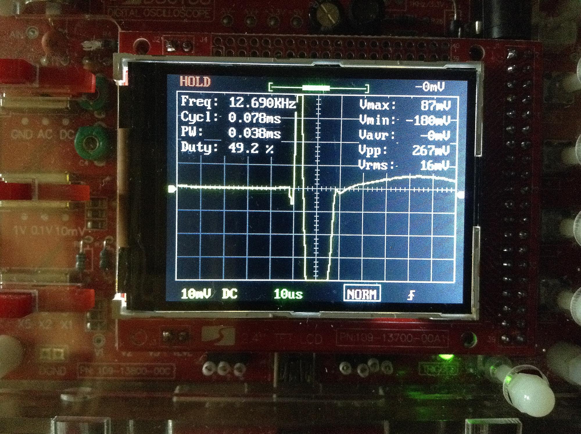

Выключил: -200mV реактивки на 5 см провода.. продолжительностью 6,5 миллисекунд??
Завтра укоротить провода до 35 сантиметров, выпрямить и попробовать ещё.

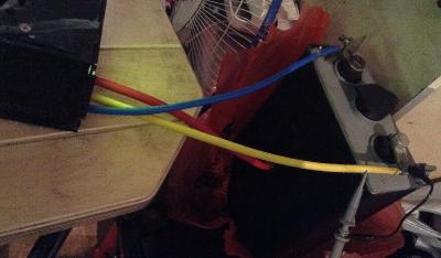

Укоротил выходные провода с 45 см до 35 см ( все 3 провода ), провод ПВ-3 10 кв. мм., дорожки на печатной плате усилены монолитом 1,5 кв. мм., подключил, режим Lv (2,575), STD7 ^0^,  Rint=0,083.
В этом режиме поработал полчаса, переставил в режим Lv (2,575), STD7 ^1^, за три часа набежало AhS=1,05, во время продолжительных сессий на дисплее в блоке тока цифры до 1,2, в блоке напряжение цифры 2,5-2,6, во время коротких сессий цифры на дисплее в блоке тока 0,00, в блоке напряжения 2,0. Сессии различной продолжительности перемежаются.
Подключил осциллоскоп, "реактивки" по амплитуде стало ещё больше, но и побольше ( и повыше по амплитуде ) стало редких иголок в "активке" ( если так можно выразиться ).

Alex_Soroka
все равно длинные...
а меньше можно еще провода сделать?

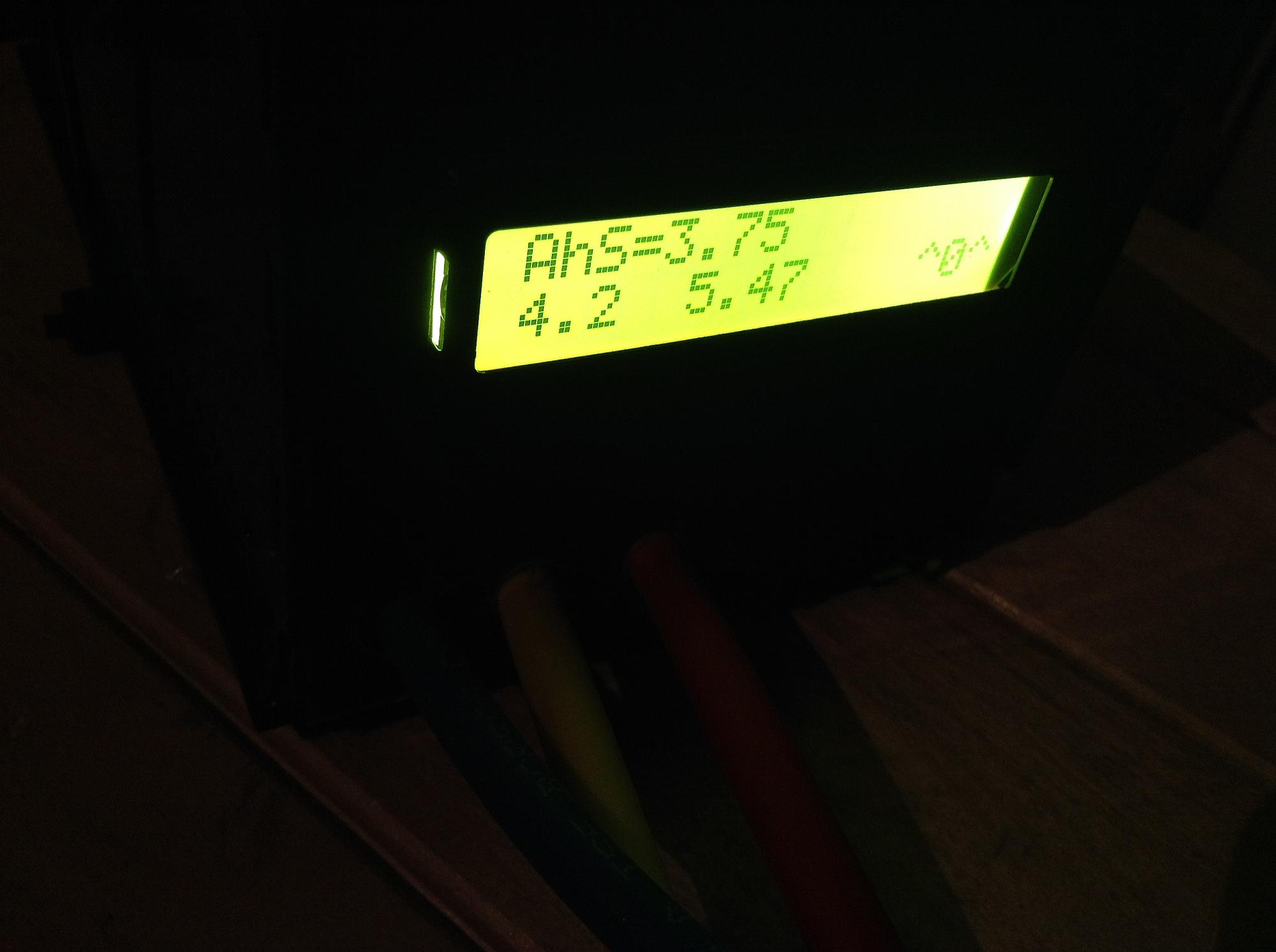

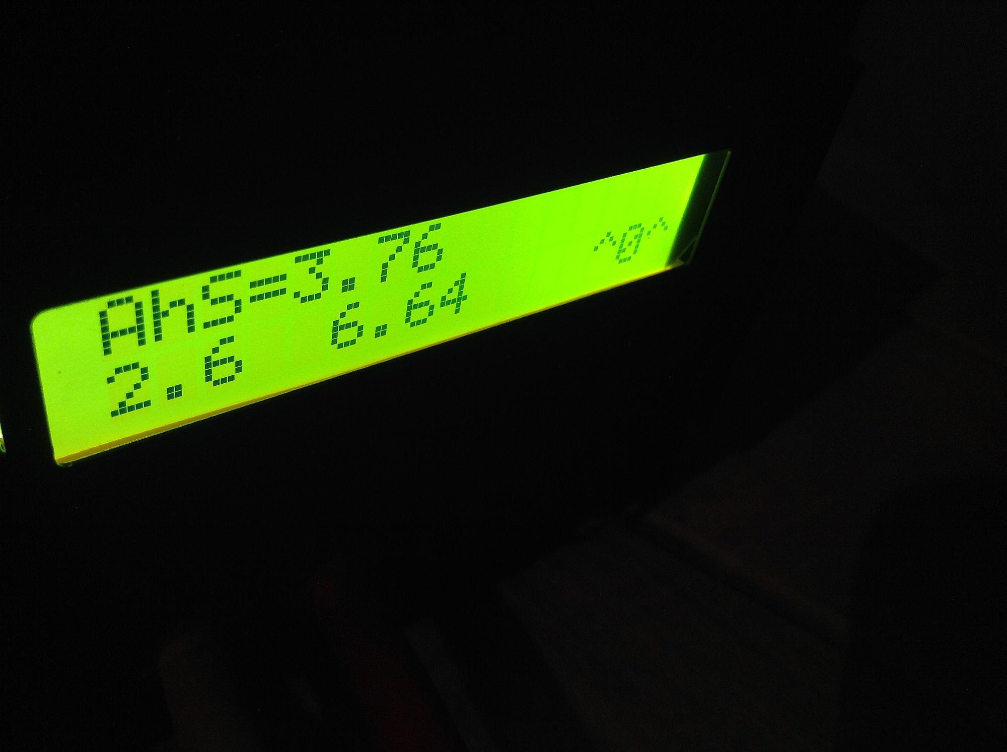

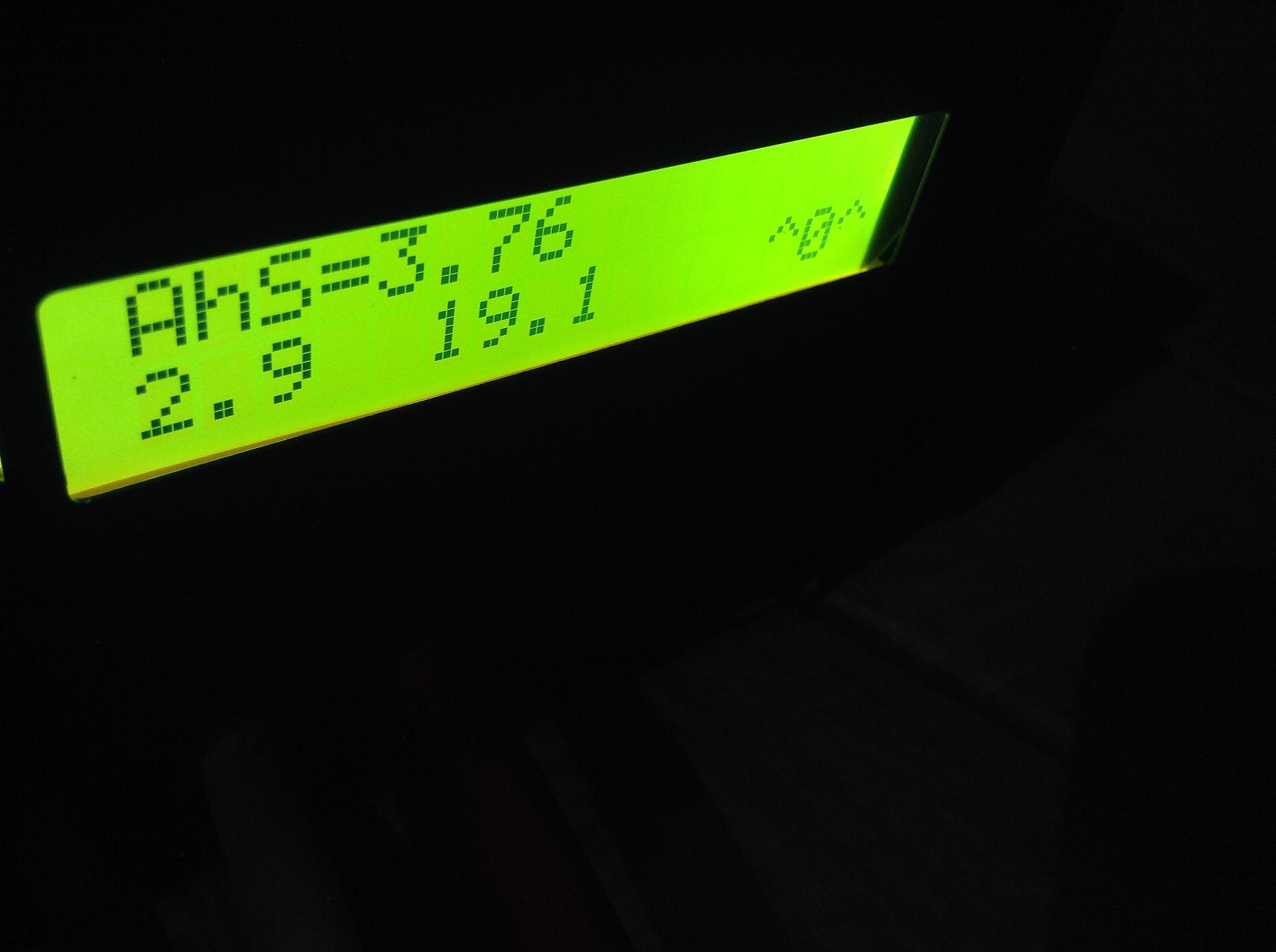

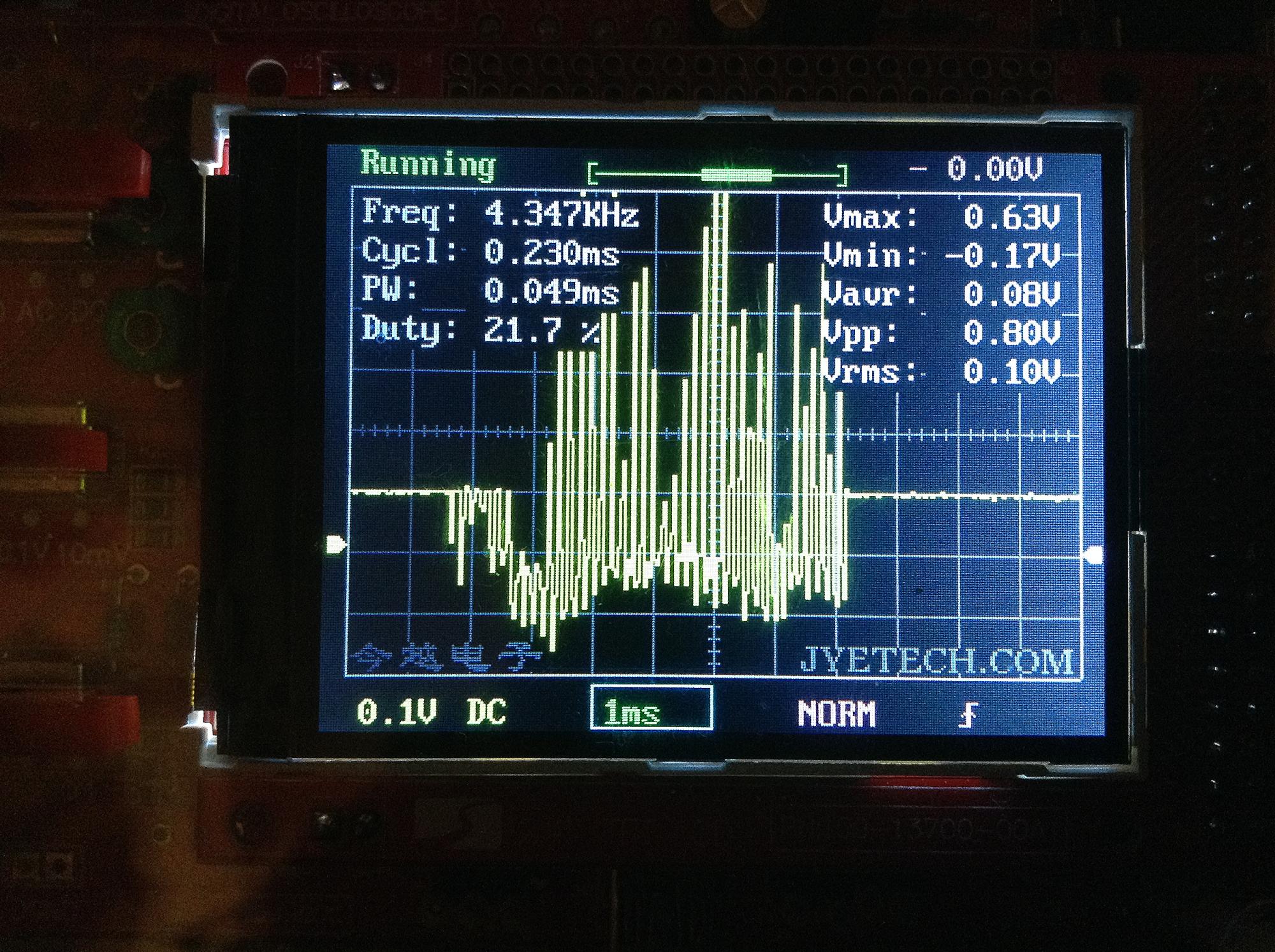

В 16-30 по времени форума переключил Устройство Версия5-Профи заряжающее 2В-380А*ч аккумулятор в режиме Lv(2,575) STD7 ^1^  в режим Lv(2,575) STD7 ^0^, теперь на осциллоскопе видно больше активной и меньше реактивной, на дисплее в блоке ток проскакивают цифры 1,76; 3,32; 11,4; 23,4; 6,64; 13,3; 18,4; 2,64; 11,8; -это цифры из разных сессий. При этом, если сессия энергичная, то на дисплее, в блоке напряжение появляются цифры до 2,7; 2,8; и даже иногда 2,9! В основном, при коротких сессиях 2,6.
Размещаю два "скриншота" осциллоскопа:
Продолжать заряжать в этом режиме?
Наблюдая за цифрами на дисплее, нередко замечаю проскакивающие и даже устанавливающиеся ( иногда ) цифры 3,2; 3,7 в блоке напряжение!

я же так понимаю что частоты с транса около 100 килогерц
и нам мешает скин эффект
100 кГц   0,21 мм толщина скин слоя
то-есть нам нужен литцендрат
ну допустим обмотка размагничивания с кинескопа .
или я что-то не правильно понял ???

При установленном пользовательском режиме Lv (2,575) STD7 ^0^ при заряде 2В-380А*ч аккумулятора на дисплее, в блоке напряжение, во время "энергичных" сессий проскакивают цифры до 4,2 кратковременно. Добавляю картинки:
В основном,  в блоке напряжение на дисплее, при подаче тока, устанавливается цифра 2,6.

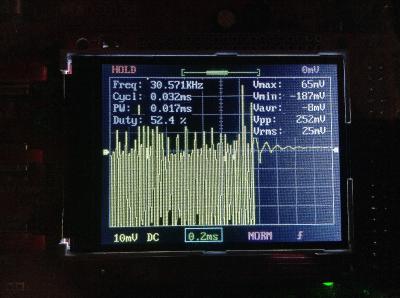

Отключил на 10 минут, перевёл в режим Lv(2,575) STD12 ^0^. Подключил, Rint=0,040. Замер амплитуды импульсов "тока" по осциллоскопу- вроде бы приемлемо. ( подозреваю, что мой "осциллоскоп" не всё может показывать ). Перевел в режим Lv(2,575) STD12 ^1^, сессии разной продолжительности перемежаются. Оставлю так до вечера. В плане разряд на внешнюю нагрузку без/вне Устройства Версия5-Профи с замером емкости разряда по стрелочному амперметру и по часам. Нагрузку буду подключать 20А ( 0,05 от емкости, емкость у тяговых нормируется С5 ).

амплитуда импульсов там большая, так что показаниям ЗУ надо верить с оглядкой...

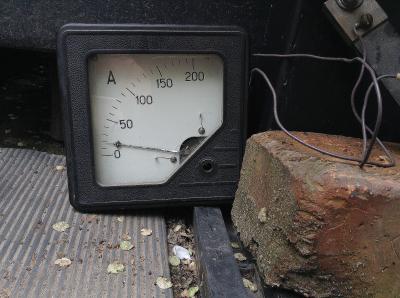

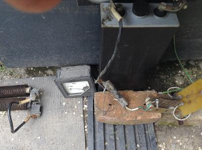

Сегодня в 9-00 утра ( в 6-00 утра по времени форума ) поставил на разряд аккумуляторный элемент 2В 380А*ч, ток разряда 19,5А, контролируется стрелочным амперметром. Напряжение разряда в 9-10 1,99В. Напряжение разряда в 14-** 1,98В.
Картинки:

В 17-00 ( в 14-00 по времени форума ) напряжение разряда аккумуляторного элемента 2В 380А*ч - 1,95В.
В 03-00 ( в 00-00 по времени форума ) напряжение разряда аккумуляторного элемента 2В 380А*ч-1,795В . На данный момент "выкачано" - 360А*ч. Отключать буду при напряжении разряда 1,75В.
В 04-15 ( в 01-15 по времени форума ) напряжение разряда 1,65В (" проворонил" ), отключаю. в течении минуты НРЦ 1,76В. В течении 5 минут НРЦ 1,82В. Всего "выкачано" в течении 19 часов 15 минут порядка 370- 380А*ч.
