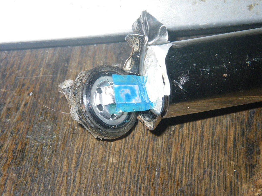

Цитата: killer258 от 06 Янв. 2018 в 00:41он и не зашипит. он только лишь необратимо разомкнёт цепь
Разве клапан срабатывает не от избыточного давления внутри.
ferum
Разве все 18650 имеют клапан предохранительный? Мне кажется, когда я подбирал элементы, был выбор, с клапаном или без. Ну и цена отличалась. И это были панасоники.
MoRoman
Я наполовину заряженный (3.6v) закоротил, через минуту раскалился до неприличия, начала вонятьобертка, но дальше этого энергии пальчика не хватило. Но! это был один пальчик, без плотного окружения таких же горячих "соседей"
Если их будет штук двести вместе,в составе батареи, то нагреется несравнимо  больше и тогда  уж без возгорания точно не обойдётся
В сборке при закорачивании весь ток из паралели идет через коротышь и ток этот много больше тока отдельного "пальчика"... а соседство здесь вторично. У меня при замыкании раскалились до желтого ячейки и факел был приличный и хлопали как хлопушки. Правда прогорают быстро и горят частями и не все сразу и дыма небыло много, у меня в кабинете полыхнуло и когда прогорели несколько, ногами отпинал батку на площадку, где ещё взорвались штуки три, потом горение прекратилось. Так что в этом плане 18650 безопаснее пакетов, т.к. в одном элементе запас энергии меньше, не так лавинообразно горит и похоже меньше выбрасывает токсичных веществ при горении.  Хотя последнее не факт, скорее именно то, что горит частями, дало возможность не спалить кабинет...
я вот сейчас посмотрел вот это   (третья-пятая минуты)
https://www.youtube.com/watch?v=HW7G5QjapkI
получается, что вначале от избыточного давления размыкается цепь, но ничего не стравливается, а если давление продолжает  и дальше нарастать, то открывается ещё что-то там, и тогда стравливается.
Да все. От нормальных производителей, по-крайней мере. От подвального китая, конечно, можно ждать всё что угодно. И как уже выше сказали, двухстадийная защита: сначала мембрана от повышения давления размыкает цепь, от перезаряда, перегрева спасает очень даже. Если это не помогает и давление растёт дальше, открывается клапан для сброса в атмосферу уже.

Разобрал Панасоник от теслы
Мембрана срабатывает и от нагрева грею феном она отключается  какой-то биметалл но давление её тоже загнёт
потом за ней тонкая фольга которая просто лопнет мне кажется и 2 атмосферы не выдержит.
И подводная ленточка  5 мм на 0.08 алюминий  0.4 квадрата всего сжёг 15 а  от 10 не сгорала выкрутил блок питания на всю он 15 а
так что точно неизвестно.
А так как ленточка на клапане то при нагреве на больших токах она его просто отключит.
