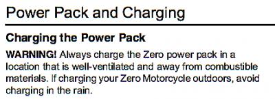

Ну а кто говорит, что в плане безопасности, KTM может чем-то похвастаться. Там и напряжение, 300В. Да и емкости детские.
После парочки ЧП и солидных исков, добавят в мануал, что запрещено заряжать и хранить в жилом помещении.
А вот в мануале Zero есть приписка.
