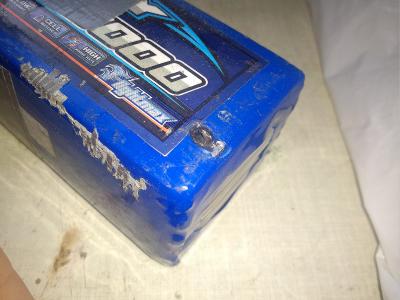

Ну так вот, была у меня,да и есть батарея,и случилось такое несчастье- один аккумулятор раздулся и протек. Не долго горевав,отсоединил"больного" от здоровых собратьев и забросил в дальний угол,уготовив ему участь пожертвовать свое изможденное тело воимя науки,ну и ради добычи медной фольги,не выкидывать же  :bw:...
И вот настал тот день и час,когда тело "несчастного" легло на операционный стол и было произведено его вскрытие и последующее потрошение. В итоге получилось две стопки листов фольги алюминиевой и медной,покрытых литий-фосфатом,рулончик пленки-сепоратора и неприятный спиртовой запах   :eek: ...
Не долго думав,отложил решения вопроса об очистке фольги,решил просто смыть с нее остатки электролита,взял стопу листов и пошел в ванную...  :fool: кинул эту стопку в раковину и открыл кран :facepalm:
Первые секунды ни что не предвещало беды,но потом ситуация стала стремительно,ооочень стремительно развиваться: пламя,дымищща,вонищща  :eek: пока ходил открывать окна и вытяжку включать,все стихло и получилось это
Ну зато решилась первоначальная задача и фольга очистилась почти  :-D
Надумаете повторить  ;-) идите с тазиком на балкон и окунайте туда по одному листу,так и дыма меньше и удовольствие растянется  :eureka: %-)

ЦитироватьПервые секунды ни что не предвещало беды,но потом ситуация стала стремительно,ооочень стремительно развиваться: пламя,дымищща,вонищща  :eek: пока ходил открывать окна и вытяжку включать,все стихло и получилось это
Ну что же, вот еще одно подтверждение небезопасности ЛЖФ.  :bravo:
Получается, если вдруг пакет протерся от тряски, а потом попал под сильный дождь, то сильнейшая химреакция - гарантирована. >:D
Похоже, пора доставать 2-литроваый огнетушитель, из багажника авто.
У меня, как раз, один освободился, из-за требований ТО. Буду хранить в квартире, на свежем воздухе, он несильно нужен.  :ah:
Думаю, что неработоспособность 5-летнего огнетушителя, это такой же миф, как и негорючесть ЛЖФ.  ;-D

Думаю не поможет,горело под водой ведь

очень показательны 2 последние пожара, липо стекло на руль, лифер выжег пластик. Вопрос почему лифер начал гореть только в этом году, когда стал массово стоить в районе не реальных 18тыс за 48В 20ач с зарядкой?
