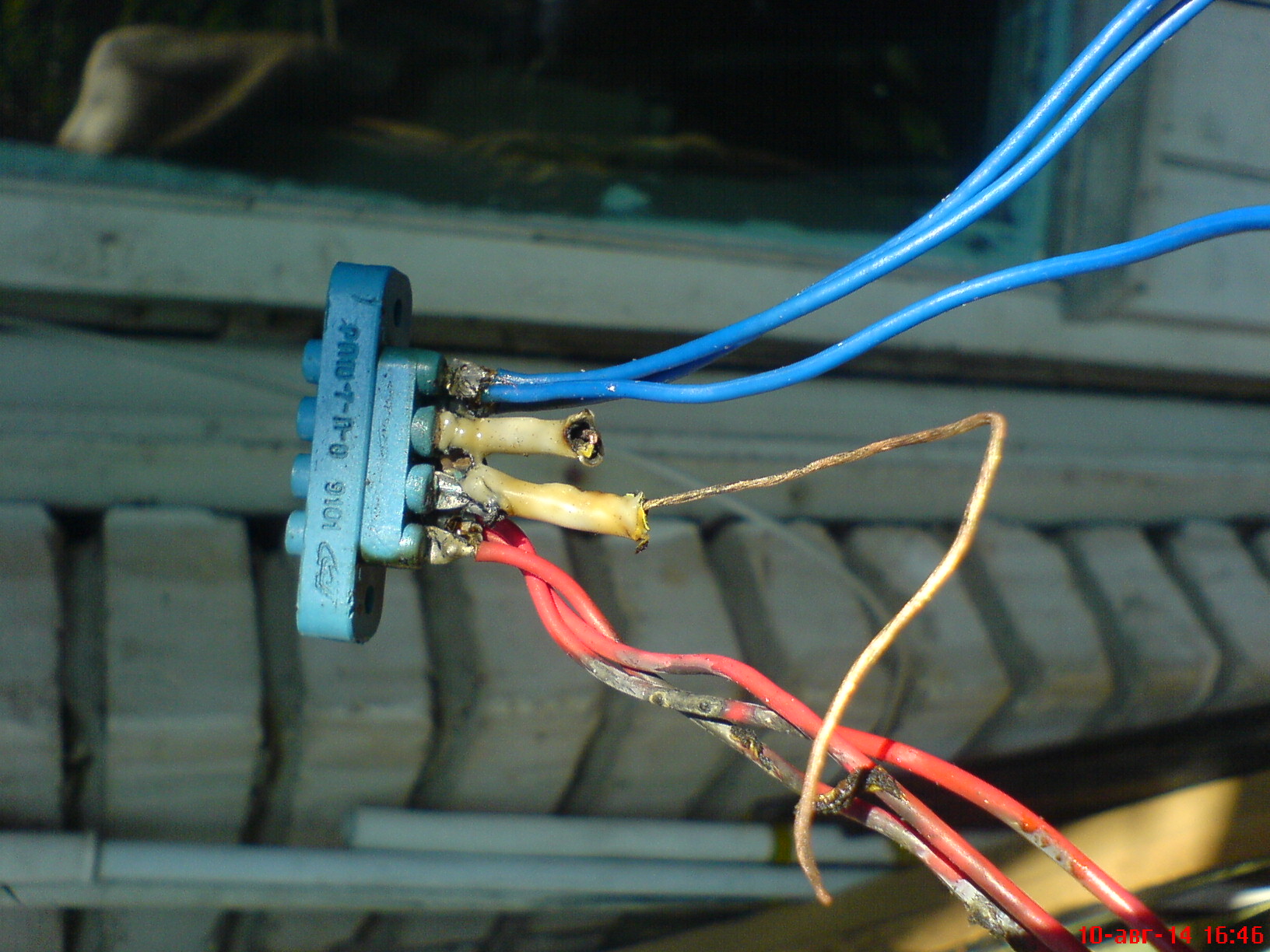

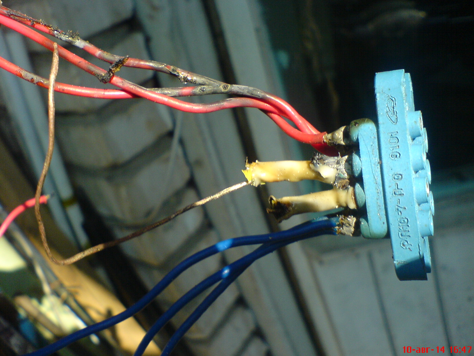

У меня было  один раз КЗ, но один провод успел испариться раньше, сыграв роль предохранителя. От него остались только капельки меди и слипшаяся изоляция (в параллель стояло по 12 элементов 18650 в каждой секции, ток  был при коротыше наверное,ампер триста ).  КЗ произошло из-за халатности.

я разбирал такой элемент,там находится  разрыватель цепи  на выходе плюсового  электрода, срабатывающий , как я понял , от превышения давления .
По идее, он должен  бы сработать. Хотя, если зарядка исправна, то она вроде не длолжна выдать больче чем 4.2 вольта, да и ток там ограничен следящей регулировкой.

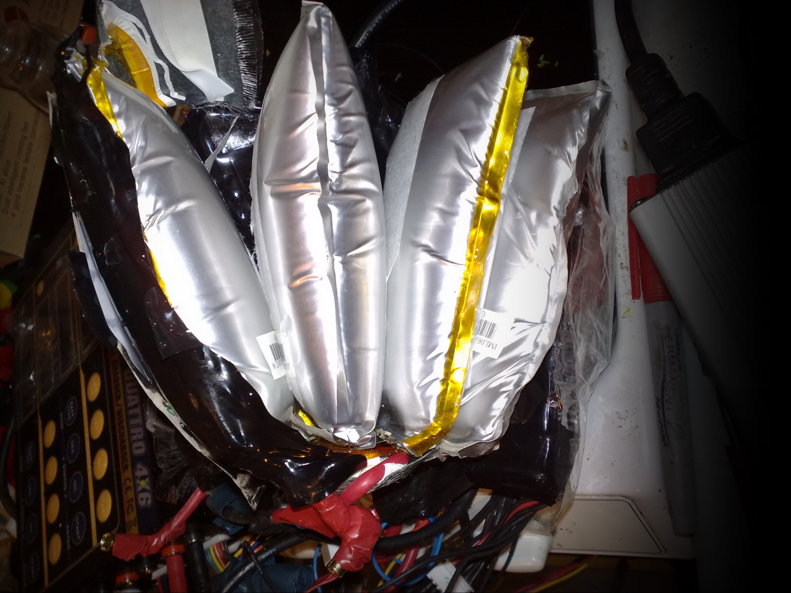

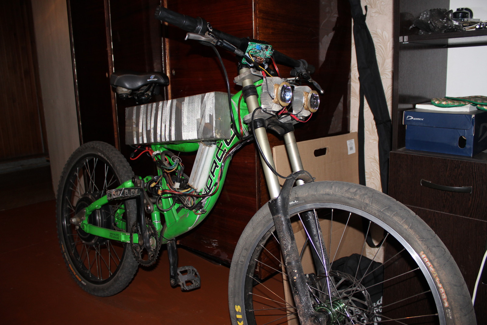

Лифер пакеты А123 не горят как то коллега  [user]Mid[/user]  У нас в Спб  без БМС стал заряжать вновь собранную несбалансированную бат. Добавил вроде к разряженным 4-ре ячейки заряженные. Подключил это дело в киловаттной зарядке. И лег спать  %-) Проснулся в дыму, пакеты в труху просто вздулись лоплули не найду на форуме где это.   Кв имущество и сам цел  :ку: хотя на мой взгляд имело место грубое нарушение тех безопасности.
Лифер очень "дубовая" химия зажечь ее сложно.  Там я понял только воспламеняется немного часть электролита спиртовая но там ее совсем мало выгорает быстро и затухает

Лиферная батарея 48В/20А*ч из пакетов А123 весит 8кг.
Литий-полимерная аналогичная весит 5-6кг, точнее не скажу.
Если делать аналогичную батарею из литиевых баночек 18650 (на небольшие токи), тогда и в <4кг можно уложиться.

да,липо уже бы квартиру в пепел превратило давно. оно при таком вздутии уже полыхает вовсю  %-)
zanuda
Моя батарея была заявлена как 48в 15ач. весила гдето 7кг.
Пересмотрев в очередной раз всю труху что осталась есть мнение что бмс несправилась с своей задачей. Кстати ячейки всетаки неохотно горели, мне удалось даже размотать рулоны. И основной огонь был на полу. как он туда перекинулся незнаю, разве что по зарядному проводу.
