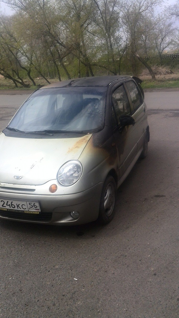

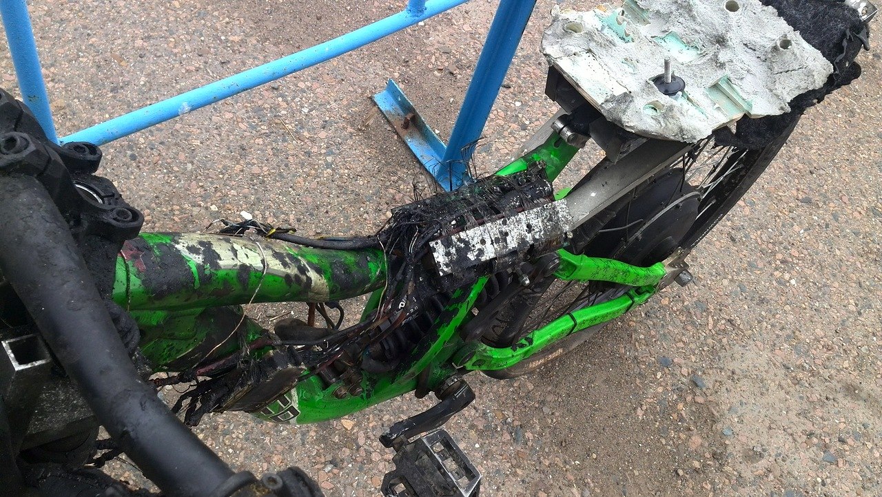

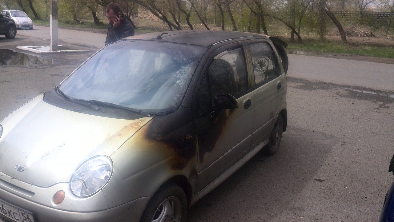

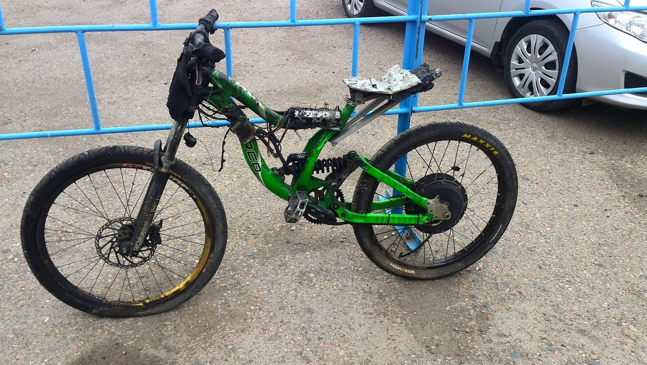

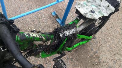

в ящике китайский лифер.
до сих пор невыяснил причину возгарания. батарея видно горела неохотно. и плата зарядника как с завода. или подожгли или в проводах

Даааа, и после этого самокат дома держать стрёмно, может одна ячейка коротнула? или такого не бывает вообще?

То, что лифер не горит, не значит что при повреждении нет нагрева от КЗ. А в заряженной батарейке энергии дофига, что бы разогреть окружающее до возгорания.
alayf78
а откуда инфа что там был именно лифер? уже 5 человек знаю,которые покупали лифер ,а внутри корпуса на самом деле было липо. последнее время под видом лифера и литий-иона китайцы пихают ли-по повсевместно,а на наклейкеv нагло красуется надпись LiFePo4 :ireful:

все случаи в основном похожи, во всех случаях использовался литий-ион или ли-по, который либо изначально был без бмс,либо бмс намочили под дождем,а потом поставили на зарядку,и все  это без присмотра было.
были отдельные случаи покупки лифера, который на самом деле был низкосортным литий-ионом в пакетах, и  после неисправности бмс происходило возгорание.
и еще. не бывает лифера 48в в формфакторе лягушки,бутылки,и прочих маленьких и легких аккумуляторах.
и не может 48в 20 ач лифера весить 5 кг. это может только липо,или литий-ион. если на корпусе написан лифер,то это обман :kidding:
