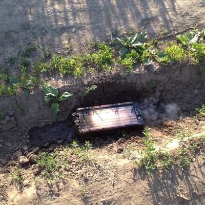

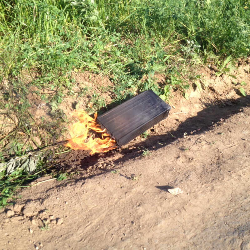

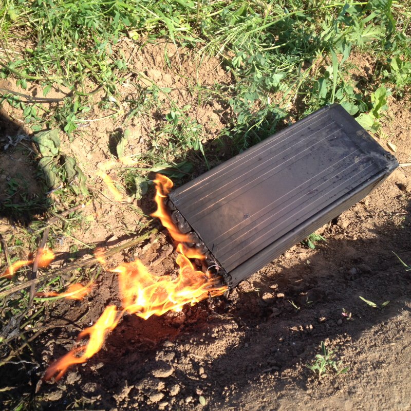

Ну вот и я доездился. Сгорел мой аккумулятор прямо на дороге. Хорошо хоть сам жив остался и велик не сгорел. Успел снять АБ. Причем ни переразрядов ни перезарядов не было.  Да и токи никакущие, почти на одних педалях ехал. Ни предохранитель ни БМС  не помогли. Лишь только странный запах, едва уловимый, накануне. Видно литий потек и в дороге вспыхнул от
чего-то. Я вовремя почувствовал что мой велосипед становится ракетой на старте с огромным столбом дыма и пламени. И прожила эта батарея от Конхисмотор один год...

[user]Семёныч[/user], можно ссылку на батку .
Семёныч

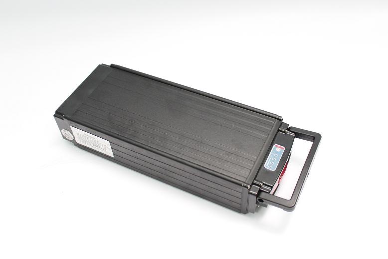

да,литий-ион и ли-по имеют еще и трехлетний жизненный цикл,в течение которого нужно выкатать их 500 заявленных циклов.(кстати на фото подделка под голден мотор.   20 ач  литий ионки всунуты   вместо используемого в оригинальных батареях 10 ач лифера  :ireful:)
судя по всему в магазинах и китайских магазинах залежались лягушки,бутылки и другие литий-пожароопасные батареи из-за кризиса. дата производства как правило отсутствует... вот и возгораются на ровном месте.
лифер может(если бмс отсоединить) и 20 лет пролежать,и хоть бы хны. он не деградирует. а если аккуратно циклировать,то можно выжать без существенной потери емкости и 5000 циклов,как показали опыты коллеги TRO :exactly:
несмотря на пока успешный опыт некоторых коллег в использовании литий-иона и ли-по на велосипеде видимо рано или поздно будут гарандиозные пожары ,если батарею по истечении 3 лет не заменять на свежую :-(

значит пару раз таки опустили ее температуру ниже нуля при разряде. знаю нескольких "погорельцев" именно по этой причине.
вообще чтобы убить батарею достаточно одного раза  разрядить при температуре ниже нуля. у элементов появляется сначала заражение электролита,при котором падение емкости не происходит,а потом медленная гангрена,отравление этим электролитом всего элемента от цикла к циклу. процесс необратим.
(процесс похож на гангрену у человека,так,чтобы понять,что происходит)
в итоге начинает падать емкость и финал вы представили на фото
