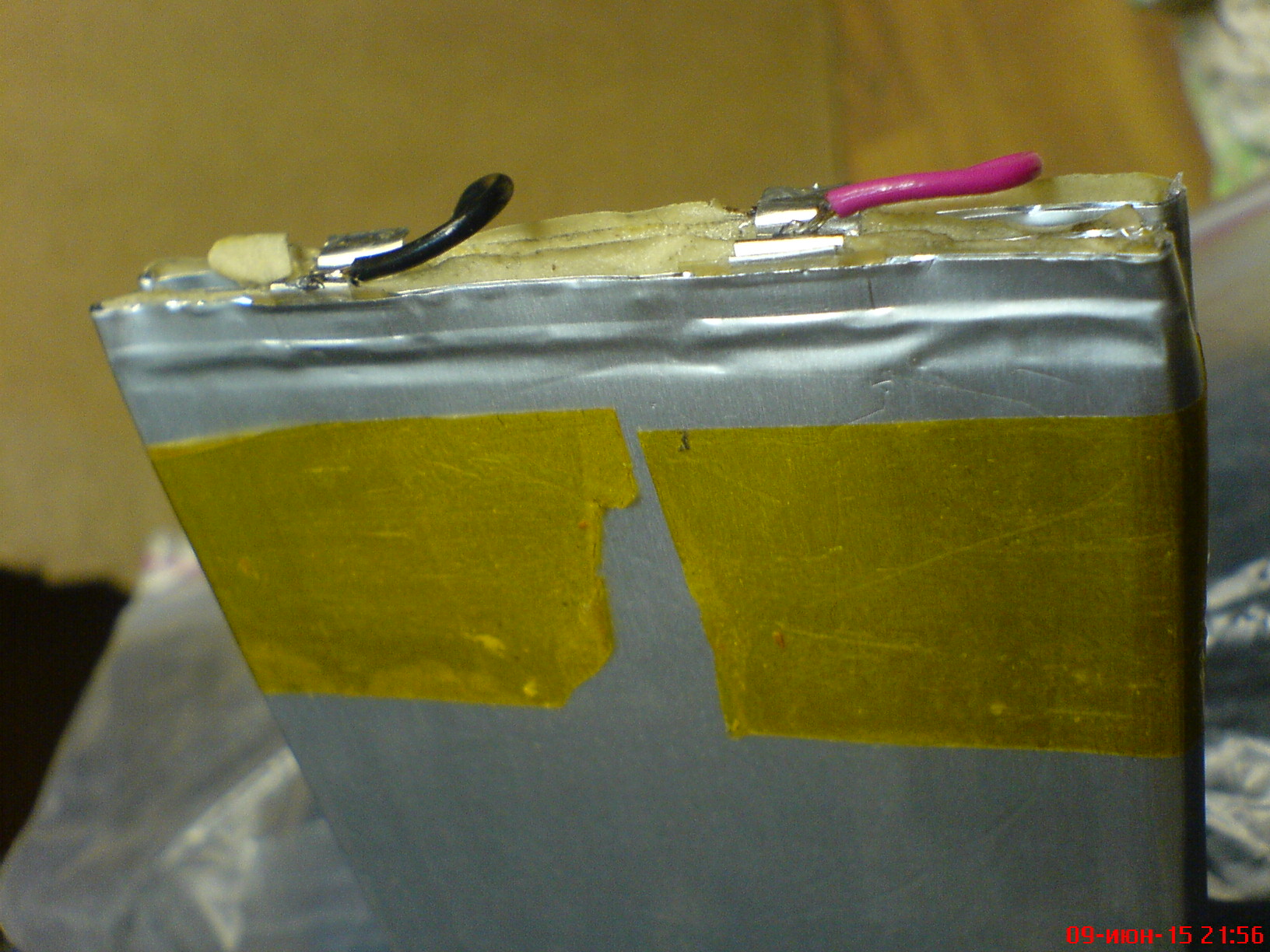

killer258
а у меня вызывают опасения  пакетиковые аккумуляторы, потому что что пакетик сделан из фольги, покрытой полиэтиленом. Не давй Бог, провода нагреются под большим током, полиэтилен поплавится и всё коротнёт, так как края пакета из фольги находятся  близко от выводов
[user]killer258[/user], Если провода (сильно)  греются от рабочих токов, это означает, что конфиг рассчитан и реализован - неправильно. :neg:
Именно поэтому, сборку сабжевых батарей следует доверять только опытному эксперту.
Призматики однозначно более опасны в плане возгорания.
Т.к. нет жесткого корпуса, то любая тряска и/или давление на торцы может привести к соприкосновению проводящих слоев, ну а дальше, как повезет. %-)
Я в этой теме выкладывал адские виннипухи из призматиков. >:D
Тоже потенциально-опасная вещь, т.к.  чрезмерное давление газов приводит к деформации корпуса, а дальше  может привести к внутреннему КЗ.
