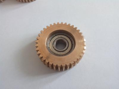

Теперь вот у меня возникла идея заменить шестерни на редукторнике Мxus 350W. Шестерни там такие же как и на Bafang, Shuangye.
А именно: 36 зубов, 38мм диаметр, 12 мм высота
Сначала я купил в Китае стальные. Обошлись они мне с доставкой около штуки. Но не понравились. Я ожидал что они будут шумнее чем пластиковые, но не ожидал такого противного гулкого завывания ...причем не на всех оборотах, а на определенных. Когда мотор выходит на максимальную скорость то в целом нормально (а может уже не слышно из-за шелеста одежды о поток воздуха). К тому же не очень понравился ёжик мелкой стружки-иголок после 100 км пробега и следы вытертости на центральной металлической шестерни. Короче не подружились.
И вот я вычитал про бронзовые шестерни. Мол тихие, прочные. То что надо. К тому же ожидаю что холода они не бояться.
https://electrotransport.ru/index.php?topic=17957.0

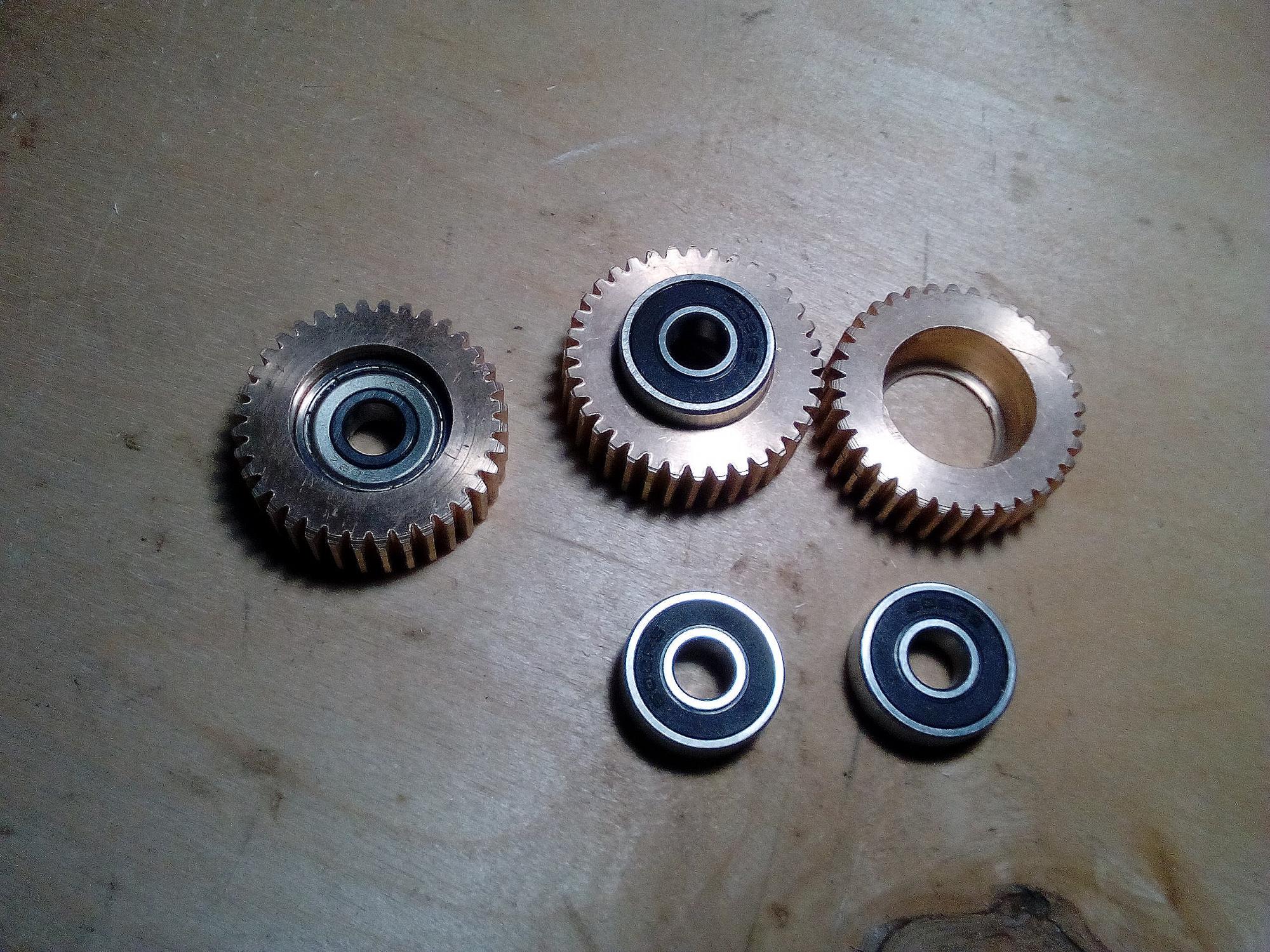

Далее договорился с мастерами на работе. Вышло, прямо скажем, не дешево. Оказалось что работа трудозатратная, бронза стоит не дешево.

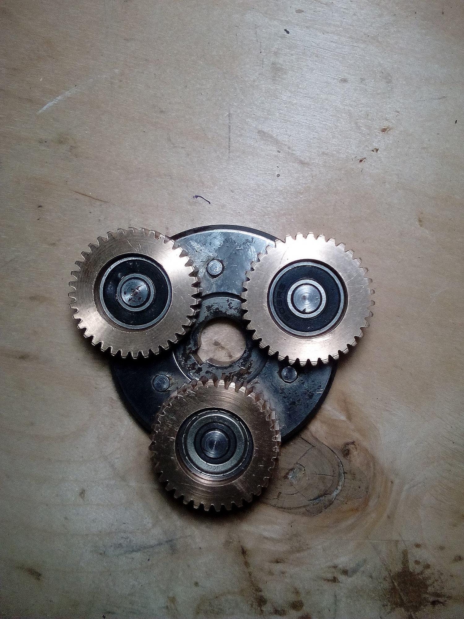

Вот что вышло:
Теперь нужно их тестировать.
К сожалению у меня пробеги сейчас на электровеле до лета будут почти нулевые. До работы 60км ...на веле холодно.
Буду искать бетта-тестеров ( им шестерни достанутся, разумеется, по себестоимости). Нужно накатать хоть несколько тысяч км.
Если не найду- буду накатывать постепенно сам.
Ну и о проблемах. Подшипники. Оказались очень дорогими. В автомагазине за штуку просят почти 200р.
Можно, конечно, выдавливать их из старых пластиковых шестерней. А лучше найти достойные на таобао.
модель z809  608z - если кто брал хорошие с таобао - подскажите. Видел что они там стоят гораздо дешевле, но за качество не знаю.

Отвечу всем скопом.
1) За подшипники спасибо. Вроде ситуация прояснилась. Реально выйти на цену 50-70р за шт. Конечно первым делом попытаюсь связаться с Кубанью - ибо патриот. Вот только беда одна- они могут так же быть перекупами с Китая....
2) По поводу 28 зубов на бафангах - у них много моделей. Тот же Шуанью скорее всего и есть какая-то модель бафанга. Шуаньё собирает эвелы и акб, а моторы берет на стороне. И при разговоре с заводчанами проскальзывало что с бафангом плотно сотрудничают. Т.е. я просто для начала выбрал такую модель, а потом может и другие будут, например MAC. Его же любят форсировать до состояния рэмбо, даже фривил заваривают.
3) По поводу масла - раз пластика нет, то реально с бронзой можно хоть литола напихать.
4) По цене самое интрересное.
Пока себестоимость без подшипников для меня (и для бета-тестеров) 2100 р за 3 шт. Какая цена будет если я доведу до коммерции - пока не знаю, слишком далеко еще до этого.
Дешевле ли ставить пластиковые - да дешевле. Все заводское всегда дешевле кастомайзинга. Ну оно и понятно.
На данный момент один бетта-тестер уже есть.
Если есть еще желающие - пишите. Желательно еще несколько человек - тогда удастся заказать дополнительную оснастку, качество шестерней еще улучшиться. Да и статистика будет лучше.

Kwoter
По весу
66г - шестерня из бронзы без подшипника
79 - шестерня из бронзы с подшипником
24 - пластиковая с подшипником
Утяжеление мотора составит 165г.
При этом теплоёмкость мотора увеличиться + вариант с маслом можно проверить, залить мотор на 15-20% объёма маслом (в пиковые моменты это может спасти от перегрева)

Kwoter
Продвижение проекта.
Заказал японские подшипники, пока они идут купили по 35р в ростове 608. Правда без буквы z и с пластиковыми боковинками.
Вот видео во вращении. Здесь без смазки -на сухую.
https://vk.com/videos-51011192?z=video27176762_456239104%2Fclub51011192%2Fpl_-51011192_-2
или тут
https://yadi.sk/i/-Y8XPFhl3F4e2e
продолжение следует
