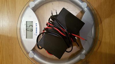

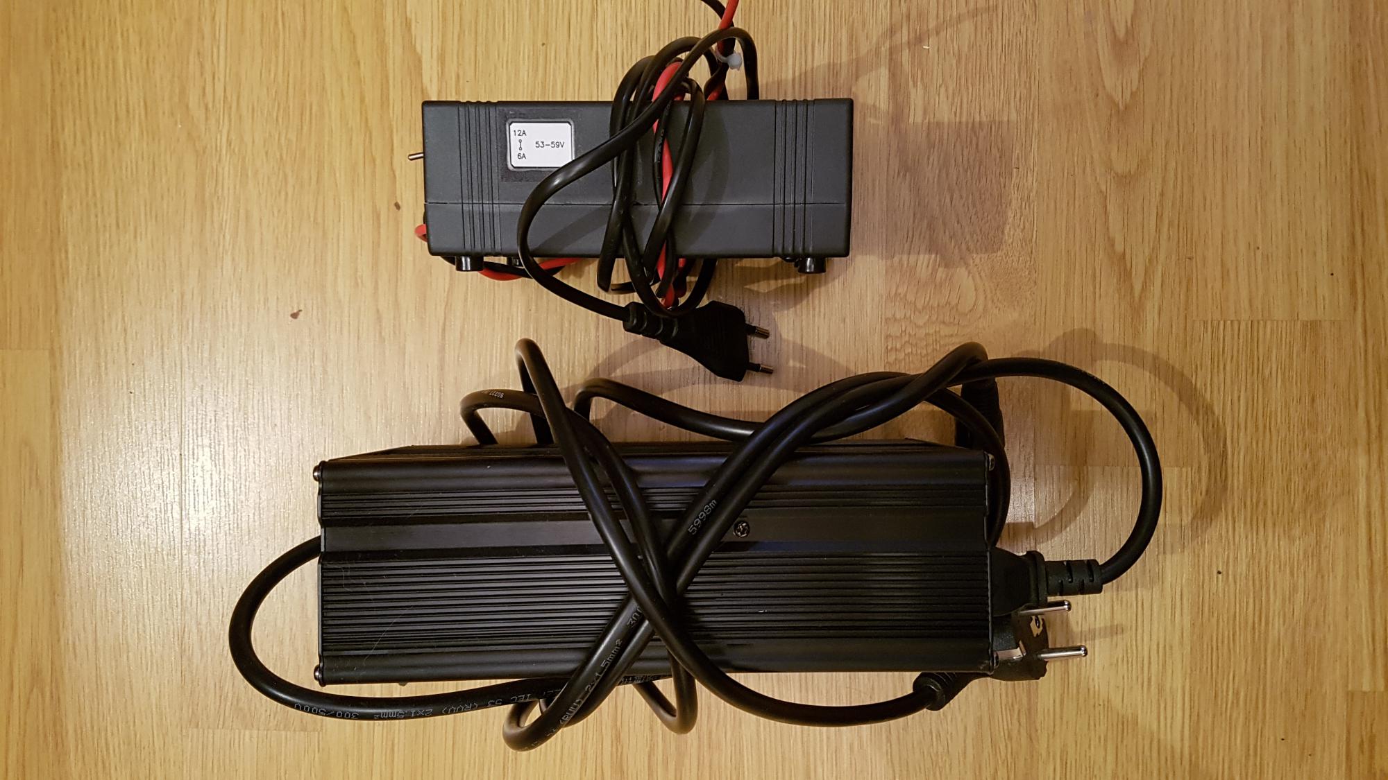

Спасибо Wector -у за офигенский девайс! Подключил,проверил- всё как и заказывал 12 и 4 ампера. Почта ,вообще скоростная - всего 5 дней!!!
Сравнительные фото с моим китайским девайсом . Его параметры 58.8V 10A.
:dance:  :dance:  :dance:

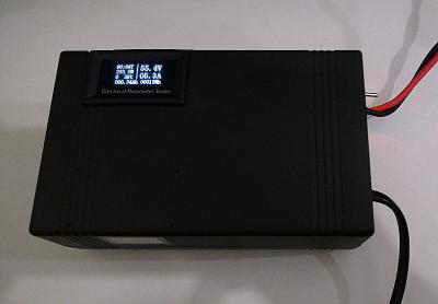

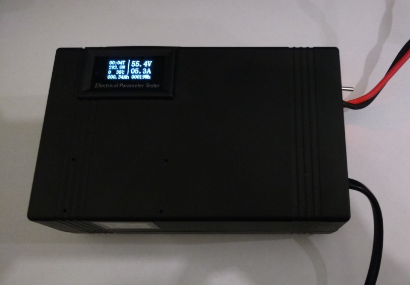

palachzzz
Тоже получил пару зарядок. Спасибо [user]Wector[/user] за отличные девайсы, а еще больше за качественную техподдержку)

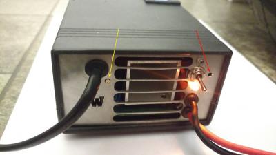

Выяснилось что смартБМС не принимает максимальный ток в 12А, пришлось сделать мод, позволяющий регулировать ток, подключил многооборотный (25 оборотов) 50кОм резистор параллельно указанному [user]Wector[/user] резистору номиналом в 510 Ом. Регулировка от 0 до максимума, но не линейная от 0 до 9А регулируется двумя оборотами, ну а чтобы достичь максимума потребуется докрутить оставшиеся 23 оборота. Но мне как выяснилось понадобилось именно 9А. Регулировка осуществляется сразу обоих пределов, открутив верхний предел с 12А до 9А, нижний опустился с 6.3А до 5.3А. И меня это вполне устраивает. Просверлил дырку рядом с тумблером , где как казалось и место этой регулировке, но потом уже понял что там стойка крепления корпуса и крышка не закрылась (красная стрелка), в итоге перенес его под вывод питающего провода (желтая стрелка). Сам резистор приклеил на термоклей, "винтик" выступает на 0.5 мм, и при желании его можно подкрутить ногтем в полевых условиях, при этом его невозможно задеть случайно, а если резистор выйдет из строя то все вернется в штатный режим (12А/6А)
Но какая же крутилка без обратной связи? Поэтому добавил прямо в корпус индикатор, встроенный датчик температуры перенес на главный радиатор зарядки, получилось вот так:
В общем огромное спасибо автору за классный девайс, и отличную техподдержку!)
