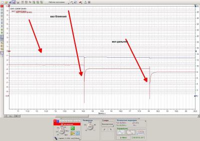

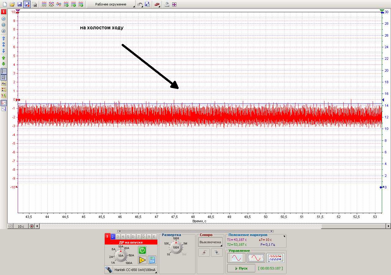

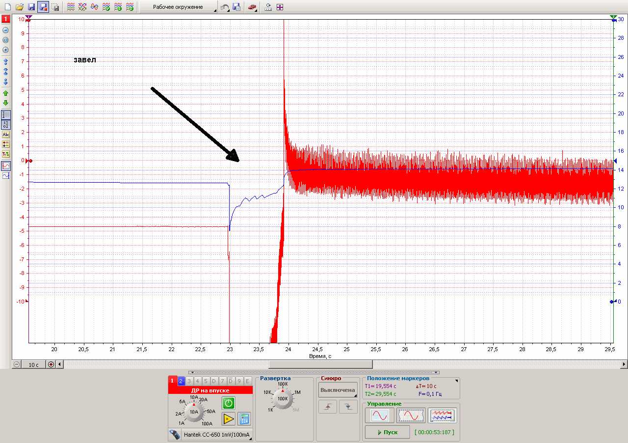

итак как просили с клещами запуск и работа авто.
ЗУС7/ЗУС5/ЗУС4/Вымпел/BL1204/Бережок7/Бережок40

[user]tj™[/user], Спасибо, очень наглядно. Если будет когда возможность, плис снять на пределе 600А, нужен пусковой ток и вольты при этом.
А на холостом, вообще красава!  Любителям покричать, как же на авто без импульсов заряжает .
Не очень понятно почему гена не справляется и идет отбор с акб...всё включено?
И скачек на лампе,разогрев спирали ,хорошо виден  :wow:
Со значениями тока -врет. После включения ближнего (2х55Вт) должен увеличиться ток на 9,2 А. А увеличился по графику только на 1 А. Пардон, не разобрался 10 А - 1 клетка?
Что-то в этих графиках не так: если 10А = 1клетка, то почему при включении зажигания мы видим потребление тока 30А?
А если 1А = 1клетка, то почему после включения ближнего (2х55Вт) ток должен увеличиться на 9,2 А, а увеличился по графику только на 1А?
Ждём комментарий от [user]tj™[/user]
