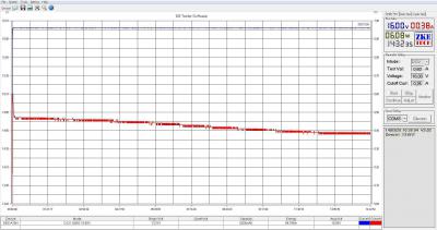

Vova_n
Вот график отчётливо показывающий состоятельность ЗУ своевременно заканчивать заряд.
Предварительно акб был заряжен в два этапа 15,4 и 15,9в до мигающего зелёного, сразу отключен и далее для проверки поставлен под платформу zketech.
И заряд идёт уже более 14часов, это к вопросу о правильно выбранных критериев заряженности акб требующего восстановления.
Александр Первый прокомментируйте, ведь возможность восстановления акб у вас декларируется, а де факто, что бы это случилось нужно опять же включать опыт и ручной привод.

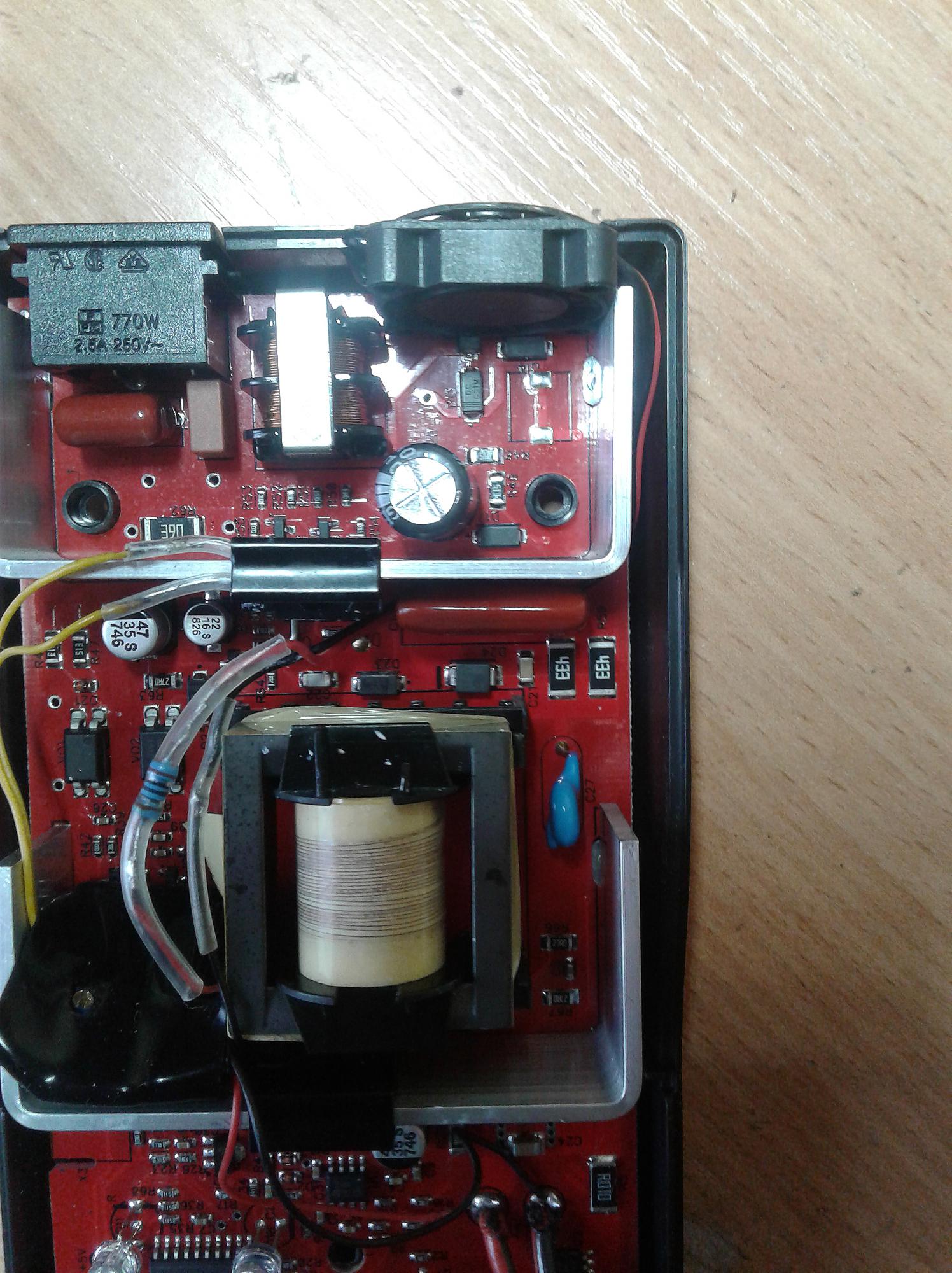

[user]СтэпАн[/user], Я боюсь это назовут очередными придирками и скажут несущественно, простому пользователю это не видно и не ощутимо как следствие, если конечно не привело к отказу устройства.
У меня оба радиатора стояли с перекосом, как следствие прилегание ТОР250 и выпрямительного диода не полное, снизу был зазор, благо заполненный термо-пастой, пришлось снять радиаторы и пересадить их подравняв всё как положено. Пропайка переходов силовых линий в районе фильтрующей керамики после выпрямительного диода и это пока это всё. Хотя зуд есть ещё кое, что подправить дабы снизить нагрев ключа, но времени не достаточно, да и что бы это сделать надо перекроить часть монтажки, чего длать не очень хочется.
Да кстати ув. разработчик Александр Первый, не подскажите назначение резистора [b-b]R48[/b-b] какую полезную функцию он несёт при отсутствии резистора [b-b]R49[/b-b]?
[user]BlackDoc[/user], А вы говорите экономия  :-D  детали в воздухе на плате висят без участия в схеме, могут себе это позволить.
[user]BlackDoc[/user], Я для начала ответы от вас получить бы хотел в цифрах по указанным позициям, тем более вы по заявлениям знаток.

Vova_n
Да кстати подскажите у кого есть возможность вскрыть з.у. R49 там так же как R48 на 51кОм?

ещё вопросик - на каком зарядном токе завершит работу ваша платформа?
ещё более интересно было бы услышать от вас сколько АЧей смогла затолкать платформа после БЛки...
спб.
Vova_n
[user]СтэпАн[/user], Минимальный 0,05а, я пока поставил 0,25а, но к БЛ это не имеет отношения у неё иной принцип окончания заряда.
Акб 4й год, существенный дисбаланс крайних банок, особенно первой от минуса, БЛ не справилась, ручной привод надоел, сиди как лунь рядом следи за светиком и тыкай кнопки, у мня параллельно ещё дела делаются, а воскресить акб надо максимально быстро без проволочек, завтра уже надо отдать, по этому применяю сей метод, приоткрыв на проветривание окно, принудительно накачиваю отстающие банки. Сколько зальётся сфотаю.

Цитата: Vova_n от 14 Март 2020 в 08:09Да кстати подскажите у кого есть возможность вскрыть з.у. R49 там так же как R48 на 51кОм?
Тоже 51
