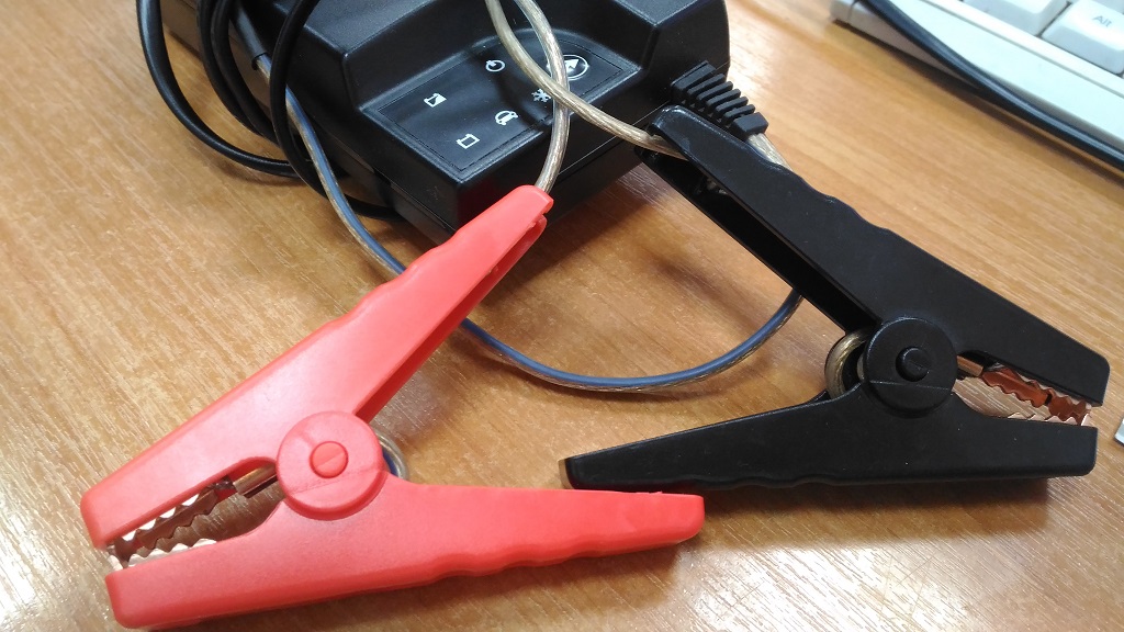

Цитата: Aviator от 12 Март 2020 в 16:49Зачем делать так если производителю ничего не стоит сделать нормально? это не экономия и не оптимизация сборки а как обычно надежда на авось что и так сойдёт.
Совершенно верно, но есть ещё одно но, про безопасность заряда мелких акб, могу и этот вопрос поднять с обоснованием и наглядным примером и тут уже по хорошему без смены крокодилов не выкрутиться полноценно, но опять же есть модель БЛ с разъмом на проводах и ни кто не мешает предлагать комплектацию с различным видом крокодилов и люди сами выберут, то что им больше подходит пусть даже еэто несколько дороже будет.
Оконечка может иметь стандартные крокодилы и дополнительно ножевые контакты, либо иной тип крокодилов на 90% изоляция и только губки металл с жёстким хватом.
Вот такие к примеру, они справляются с надёжной фиксацией на мелких акб и даже если соскочат и найдут друг на друга не вызывают К.З. и лешены проблемы как и куда припаивать провод включая его обхват на концах :-D
Опять упираемся в нежелание производителя думать о потребителе и так сойдёт, по итогу гробят универсальность и безопасность выпускаемой продукции сужая круг тех кто мог бы использовать и где.
Самое забавное, что делая упор на то что з.у. способно быстро заряжать мелкие акб, надёжное и безопасное подключение к ним крокодилы идущие  в стоковом варианте не гарантируют от слова совсем  :-) Во истину Россию умом не понять.

Цитата: СтэпАн от 12 Март 2020 в 15:32под "схалтурили" вы понимаете только припайку крокодилов или плюс ещё что другое?
не только, впринципе в посту о кратком обзоре от меня всё, что не устраивает прослеживается довльно отчётливо.
Цитата: WERAS от 12 Март 2020 в 19:58Владимир,на какой модели именно снабжен с моргалкой?
55-я модель мне по душе на работе.
Цитата: Сэм_N от 12 Март 2020 в 17:12Не помню на каком Кулоне,хоть и припаяны,но на одном крокодиле отвалился. Выкинул вместе с проводами тонюсенькими.
Этим грешат многие к сожалению и эта халтура уже в печёнках сидит.

Vova_n
Цитата: СтэпАн от 13 Март 2020 в 07:58это вы говорите о БЛке которую как то сами доработали, или об оригинале ?
Фото выше имеет ответ на ваш вопрос  :-) провод большего сечения, более гибкий, крокодилы не родные, так как родными мелочь вот стакими контактами заряжать просто опасно.
Крокодил плохо фиксируется, юлозит норовит соскочить, а экономия кембрика оголяет концы которые норовят сойтись вместе, про сползание этого кембрика уж молчу, видимо ничего не занают на производстве о термоусадке. По этому прекрасно понимаю зачем [user]Branimir[/user],  извратился с ножевым контактом на конце крокодила.
Я когда тестировал на мелочи дома закладывал концы провода по акб, крест накрест, что бы дать некоторый натяг от соседнего контакта, что бы если пополз то с акб, а не к середине.

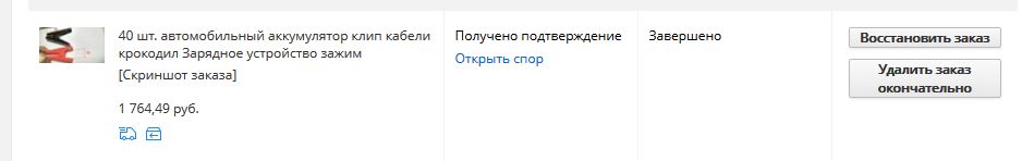

[user]denkisan[/user], Попробуйте меня по внимательнее читать прежде чем писать.
Де факто подобными постами вы оправдываете халтуру, это равноценно тому что бы продолжать платить деньги за то, что бы в РФ поговорка про дураков и дороги была актуальна вечно.
Чип дип барыги ни когда у них ничего не покупал и не собираюсь.
Цена для простого человека умеющего общаться с продавцами на али за комплект крокодилов на фото
88р22к за пару с доставкой, а для опта от 100шт и того ниже.
Я по русски выше по моему указал на вариант комплектации зу БЛ1204(м) на выбор клиента той или иной оконцовкой зарядного. Ведь додумались они сделать провода для соединения с акб на авто уже отлично, а тут что мешает танцору? я лично готов заплатить за другие крокодилы и не только. Тут дело в не копеечных затратах вовсе, а в желании сделать продукт более безопасным, удобным и универсальным и не более.
