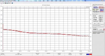

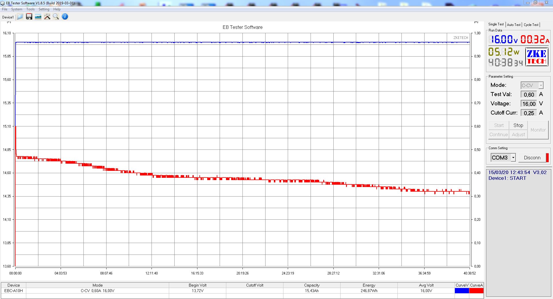

[user]СтэпАн[/user], Скрин на момент снятия с заряда.
СтэпАн
Цитата: Vova_n от 16 Март 2020 в 14:48...Скрин на момент снятия с заряда
спасибо...
а как скоро после этого момента БЛка перешла в режим хранения (т.е. замигала зеленым)?
Vova_n
Цитата: СтэпАн от 16 Март 2020 в 15:28а как скоро после этого момента БЛка перешла в режим хранения (т.е. замигала зеленым)?
Утром был поставлен на заряд с порогом 15,4в, вечером пришёл мигает зелёный, переключил на 15,9в часа два и опять зелёный мигающий.
И вот после уже воткнул на zketech проверить как там дела.
СтэпАн
[user]Vova_n[/user], правильно ли я понял, что за 2 часа работы в режиме 15,9В зарядник подал в акум где то 0,7АЧей?
т.е. подзаряда как такового не было...шел какай то другой процесс...
спб.
Vova_n
[user]СтэпАн[/user], Пока ток падает это заряд, когда стоит на месте или начинает расти, вот это уже другой процесс.
Я уже указывал разработчику на то, что надо изменить настройки по определению заряженности, но сказали и так сойдёт.
Вот по этому и приходится или многократно повторять заряд или использовать другое з.у.
