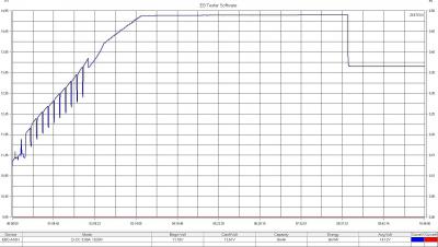

И так контрольный разряд акб.

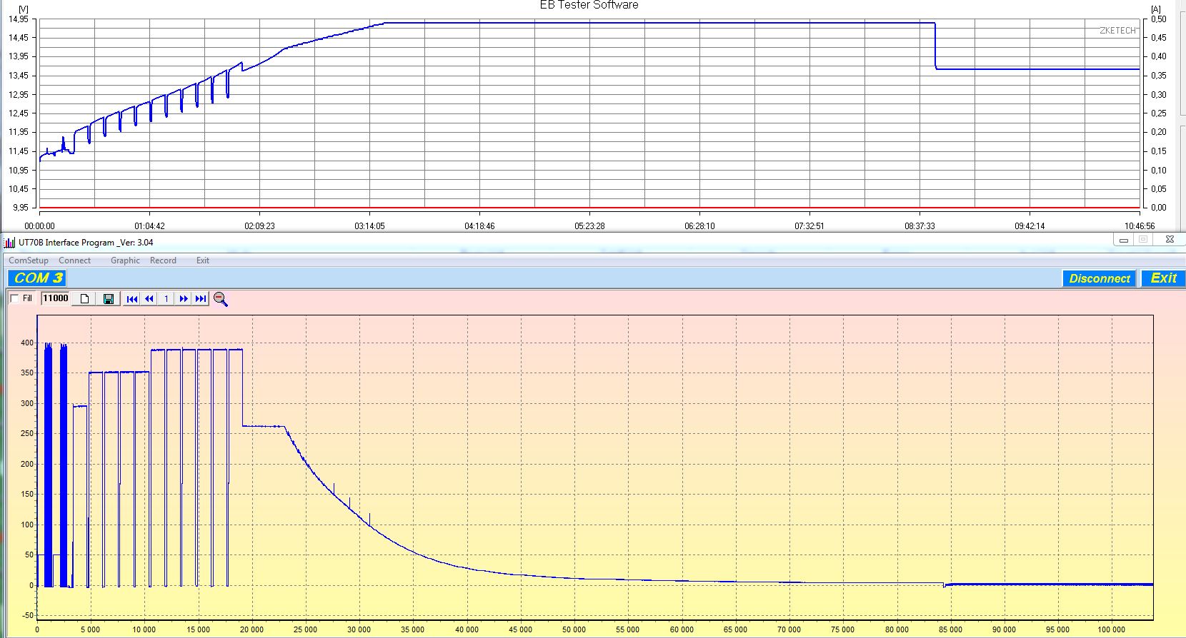

Далее данные по заряду во втором режиме.
Ток и напряжение.

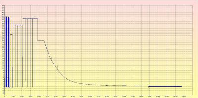

Ток отдельно общий график, тока, по графику 400 = 4 ампера, соответственно видимые заначения умножаем на 10 получаем ток в миллиамперах.
Отдельно напряжение, я запустил платформу в режим разряда откинув силовой провод и она любезно записала лог напряжения.

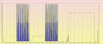

Ток в режиме "раскачки".
Момент перехода  в буфер, ток завершения заряда и перехода в буфер 40ма,  в буфере трудно судить из за импульсного режима, но около 18ма.

[user]Vova_n[/user], правильно ли я рассмотрел на графиках не менее чем 3-х часовую выдержку батареи на заданном напряжении для выбранной программы (~ 14.9V) на минимальном зарядном токе (~40 mA)?
и ещё интересно на каком отрезке времени произошла смена цвета индикатора с оранжевого на зеленый...
Vova_n
#2008
Цитата: СтэпАн от 06 Апр. 2020 в 09:12правильно ли я рассмотрел на графиках не менее чем 3-х часовую выдержку батареи на заданном напряжении для выбранной программы (~ 14.9V) на минимальном зарядном токе (~40 mA)?
Нет пологу напряжение конечное напряжение 14,845в действовало 77минут, ток же на это участке менялся согласно лога тока.
Что касается тока, то на сколько я вижу условно постоянным он был с 79500 по 84500 то есть 5000 единиц по логгеру тока.
Там одна минута равна 160 единицам, то это соответствует 31 минуте. То есть 31минута неизменности тока привела к завершению заряда, это если оно в реал тайме данные пишет каждую секунду, если нет то участок условно постоянства можно расширить, но при это надо знать условия усреднения.
По факту из наблюдений надо что бы ток не менялся на протяжении 1,5-2х часов, тогда зу осилит восстановление любых акб.
