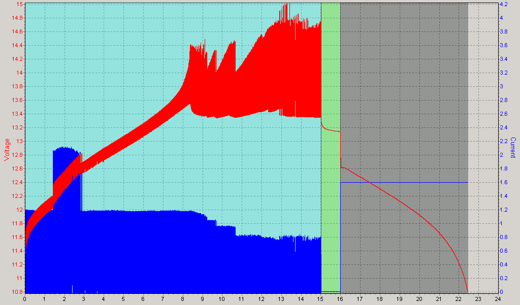

СтэпАн
[user]AlexAi[/user], как можно увидеть то, что ни кто еще не показывал?
AlexAi
[user]СтэпАн[/user], тут скорее вопрос в каком виде вы ожидаете это увидеть.
Nikola100+, KS18XL, inmo v8.
СтэпАн
Можно, например, и в таком

Цитата: СтэпАн от 11 Май 2017 в 13:37как можно увидеть то, что ни кто еще не показывал?
В ЗУС (в конце добивки) паузы могут достигать 30 сек и более, импульсы короткие.
У БЛ в начале темы все видно - просто снижается амплитуда колоколов.
Цитата: СтэпАн от 11 Май 2017 в 13:15А почему же тогда BL1204 укатал зус на тестах, что провел Яков93?
Это как посмотреть.... добивки ведь не было
В ЗУС (в конце добивки) паузы могут достигать 30 сек и более, импульсы короткие...
"В конце добивки" - это на каком часе зарядки? 12-ом? 24-ом?
